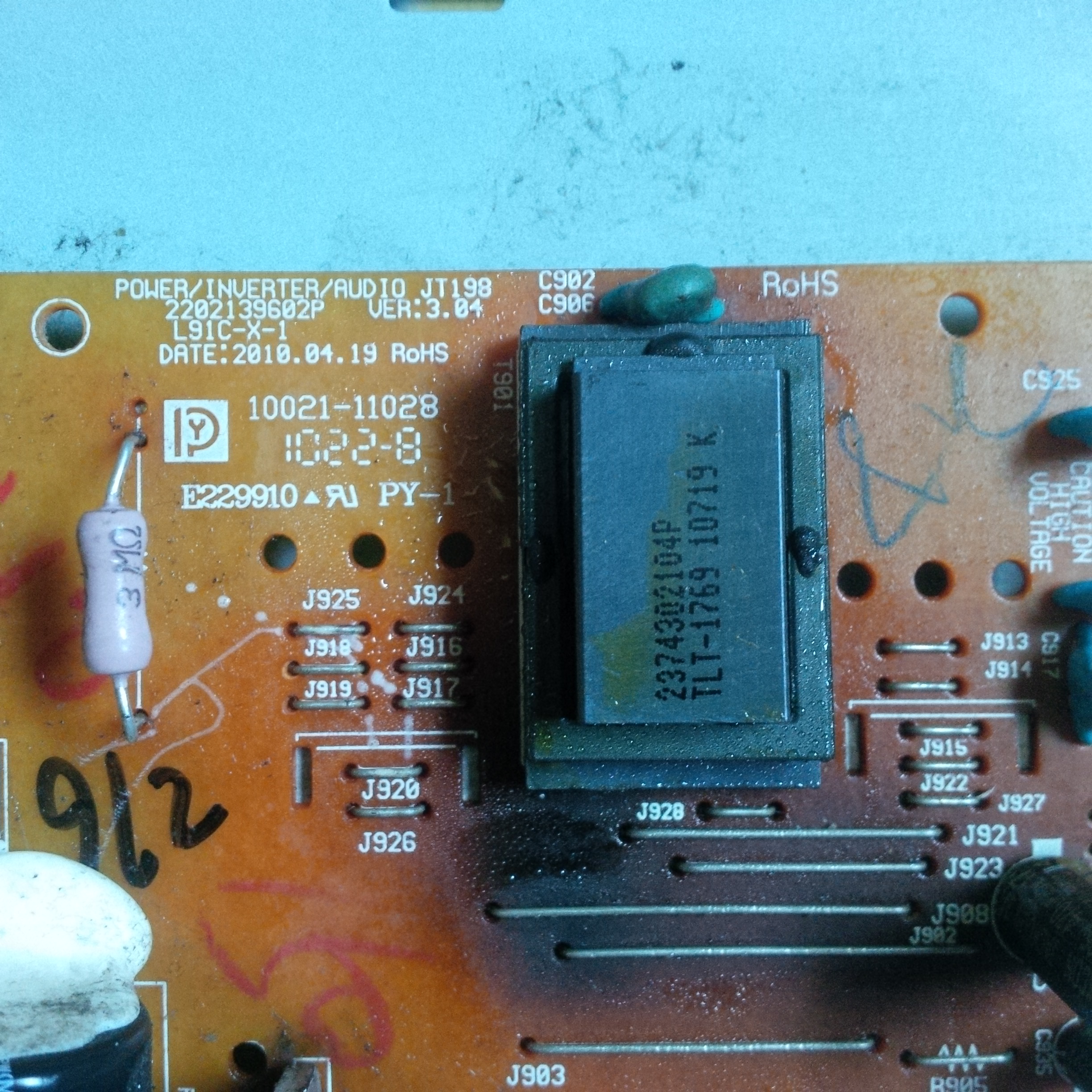

    marek216
    Pacjent jak na zdjęciu. Płyta była martwa, wymienione, opto i kondziorki. Ruszyła, ale ... potrafi wyłączyć się po czasie bliżej nieokreślonym. Czasem 3 minuty a czasem godzina. Dokładniej to wyłącza podświetlanie. Sprawdzana z inną logiką i zachowanie takie same. Obstawiam trafo ale nie mam sztuki na podstawienie, a oznaczenie na trafo jest zagadką nawet dla google :) Aktem desperacji płyta przelutowana/podgrzana.
    Płyta nie nagrzewa się w żadnym miejscu w chwili wyłączenia.
    l91cx1 - wyłącza podświetlanie po losowym czasie, wymienione opto i kondensatory
  • #4 15781427
    lisek
    Serwisant RTV
    Szukaj jako zasilacz do
    ViewSonic VA1908W
    model power supply : L91C-X-1 (pcb nr.: 2202139602P) rev.?
    Oparty o
    LD7576PS,
    OZ9938GN + klucze na Irf7319
    Trafo sprawdzisz :podaj sinusoidę na pierwotne z generatora i oscyloskop na wyj.podłaczony poparze 10MOhm
    Zasada działania IC inv. opisana np. na tym forum lub Link
    Patrz pin.
    Vsen _ wł. napięcie w czasie pracy 3V, (zmierz ile masz i jak się zachowuje)
    Kondensator pin.1 OZ9938 kilkanaście nF zazwyczaj bywał problemem
    podaje imp. na G polowego
