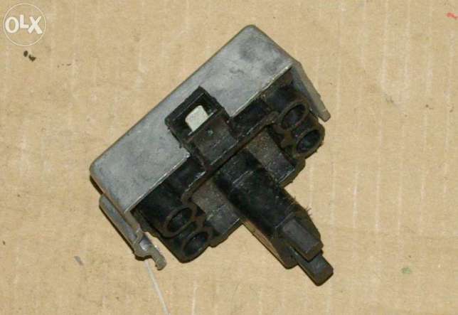

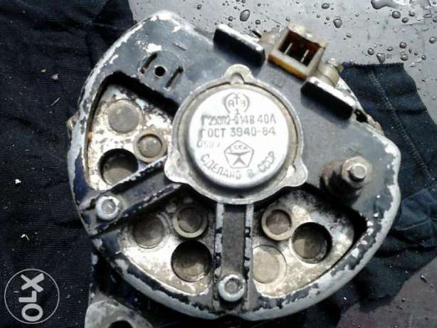

    witam mam taki alternator prawdopodobnie od uaza w którym jest taki szczotko trzymacz z regulatorem z jednym pinem R112A jak to podłączyć gdzie dać kontrolkę ? Jak podłączyć alternator R112A z regulatorem i kontrolką w UAZ? Jak podłączyć alternator R112A z regulatorem i kontrolką w UAZ?

    Alternatory z UAZa mają sześć diód. Kontrolkę można podłączyć do alternatora z dziewięcioma diodami. Do tego alternatora potrzebujesz zewnetrznego regulatora napięcia.
    Dlatego tez UAZ ma amperomierz a nie kontrolkę.
