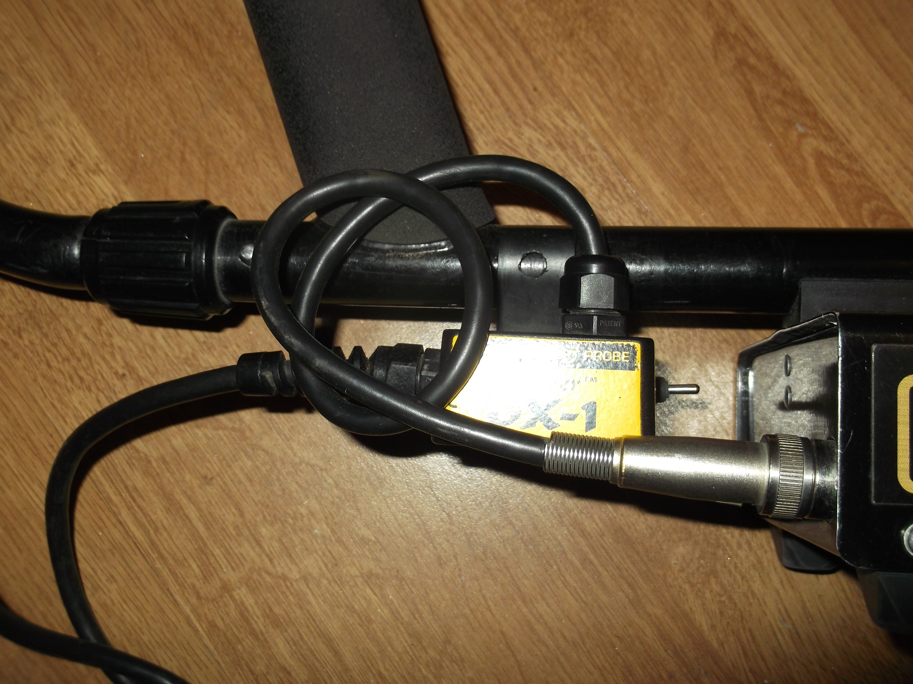

Do mojego zestawu dołożyłem pinpointer-lokalizator precyzyjny-sun ray target probe.
Działał świetnie przez kilka lat.W ostatnim czasie podczas precyzyjnej lokalizacji zaczął występować objaw -położenie wykrywanego znaleziska zależało od ustawienia geometrycznego pinpointera. Stwierdziłem że jest uszkodzony.Informacje na jego temat w sieci są znikome. Szczegółów technicznych i schematów -zero.
Pomiar mostkiem rlc wykazał że jedna z cewek pinpointera posiada zmienne parametry w zależności od jego położenia.
Pomiarów dokonuj w obudowie przełącznika -pinpoin.-cewka dfx.
I w tym momencie zaczyna się problem.Urządzenie wygląda na nierozbieralne.Dławik wyjściowy jest typu profesjonalnego i powinien w pełni zabezpieczyć przewód przed połamaniem .
Po wielu próbach stwierdziłem że przerwa występuje wewnątrz dławika który tak mocno ścisnął przewód że nastąpiło pęknięcie oplotu masy w przewodzie ekranowanym.Ze względu na fakt że pinpointer pracuje w środowisku wilgotnym połączenie na zewnątrz obudowy jest ciężkie do wykonania.
Postanowiłem rozebrać obudowę pinpointera.

Jeśli chcesz rozebrać suna bez dewastacji to wielokrotnie na obwodzie naciskaj
żabką aż klej popęka i wtedy będziesz mógł otworzyć obudowę.
Wnętrze suna jest zalane pianką -usuń część pianki w celu pozyskania miejsca na
zaizolowane przewody.
Izolacja przewodów musi być bardzo elastyczna bo nie zmieści się w obudowie suna.
I mamy naprawiony sun target.
