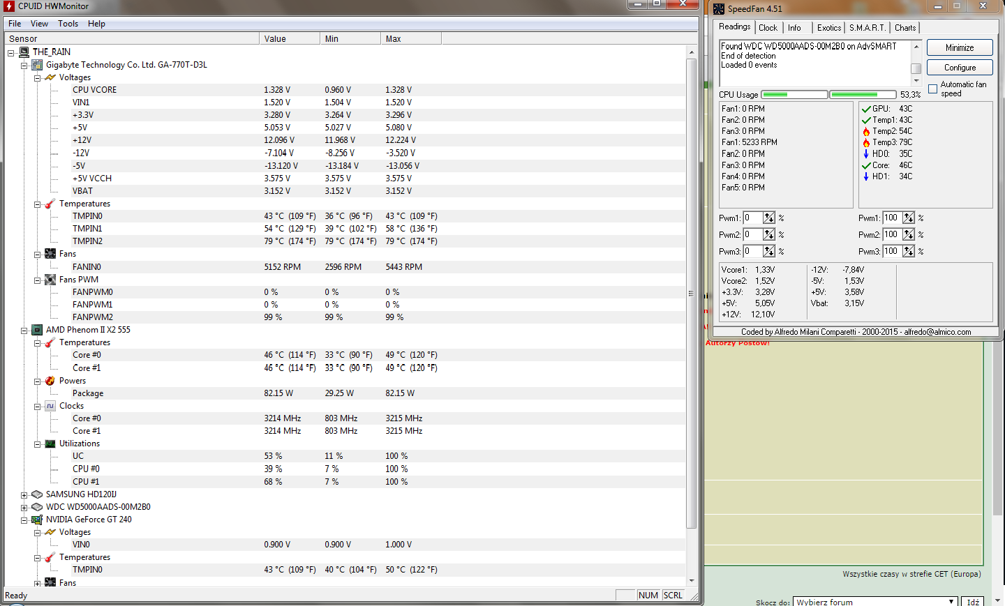

    Rozpoczynają się upały i w związku z tym mój komputer przegrzewa się. Wystarczy ok 30 min. grania nawet w niewymagające tytuły by komp się sam wyłączył. Prosiłbym o jakieś porady jak nie poprawić temperatury w kompie.
    Wymieniłem paste na procku oraz przełożyłem środek w nową obudowę (Gladius M20)
    Wklejam również zdjęcia:

    Cooler założony poprawnie? Wyczyszczony z kurzu? Jesteś pewny, że założyłeś prawidłowo pastę? Cooler masz boxa, czy niereferencyjny? Swoją drogą te temperatury wcale nie są takie straszne, więc dziwne, że się wyłącza. Istotny jest też sposób upakowania kabli. Jeżeli na drodze przepływu będziesz miał kołtuny walającego się okablowania to nie ma co liczyć na niskie temp.

    1. Czego temperaturę pokazuje czujnik "Temp3"/"TMPIN2"?Jest ewidentnie najgorętszy, a to może wpływać na ogólna temperaturę w obudowie.
    2. Jakie masz chłodzenie? Jaka pasta? Nałożona poprawnie? Temperaturę CPU masz ok, pytanie czy nie podskakuje przy obciążeniu?
    3. Masz w obudowie jakiekolwiek dodatkowe wentylatory wymuszające obieg powietrza? Jeśli tak to pokaż jak są umocowane w obudowie z zaznaczonym kierunkiem nawiewu.
    4. Istotne jest też, gdzie obudowa stoi i jaki ma dostęp powietrza, szczególnie z przodu i z tyłu.
    Zacznij od zidentyfikowania obiektu z pkt 1.

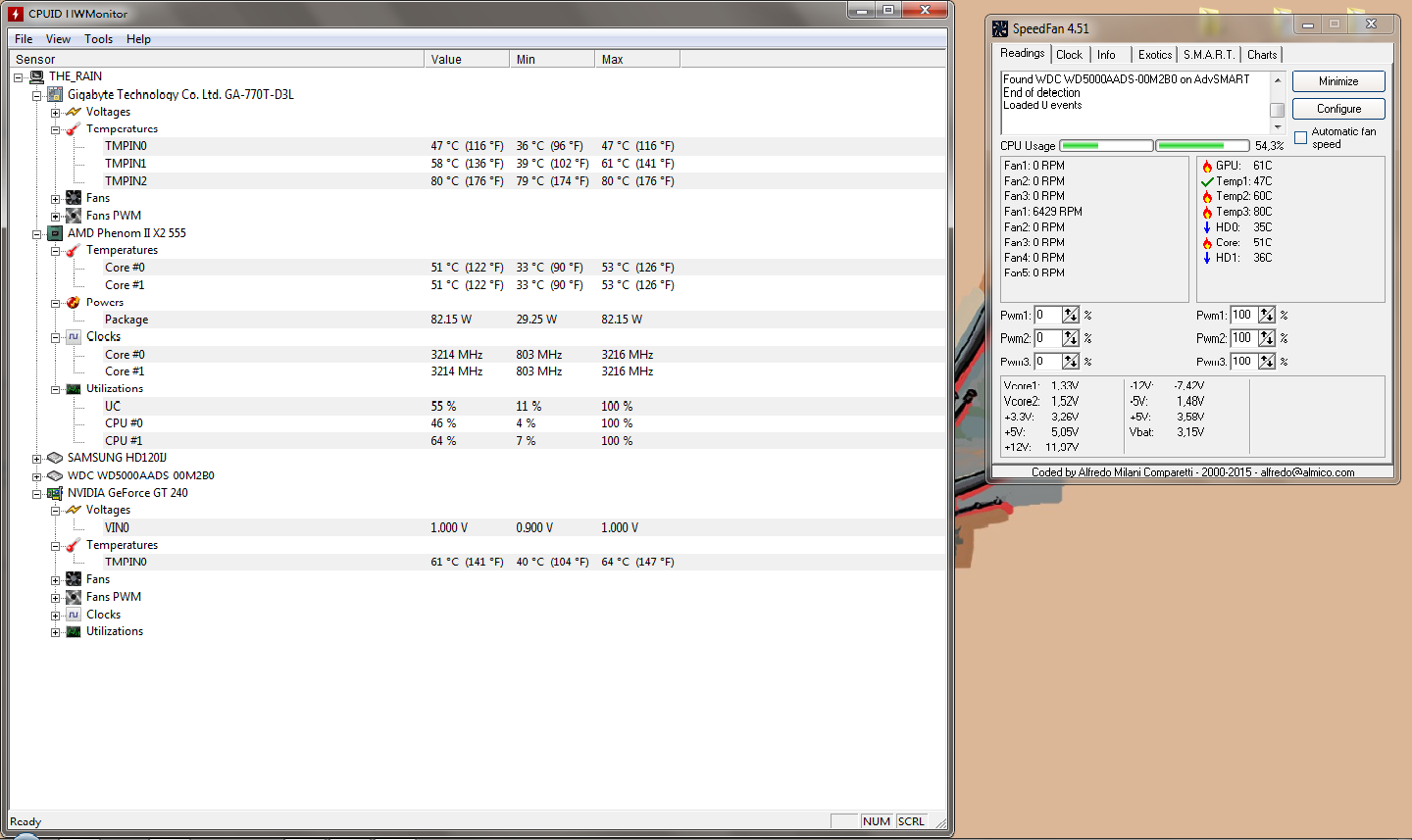

    Po mojemu to może być fakeowy odczyt... Często się tak zdarza, że hw monitor podaje z powietrza wzięte temp. od czujników, które nie istnieją. Ale skoro komputer się wyłącza i tak pokazuje to spróbowałbym, najlepiej pirometrem, spr. temp. mostka, bo on jest w końcu najbliżej procesora, więc ma wpływ na jego temp. Z resztą w ogóle proponowałbym zdjąć radiator z mostka i zastąpić termopad pastą, bo te termopady co dają na mostki są żałosnej jakości i tylko izolują zamiast przewodzić. Sam zrobiłem tak, że wymieniłem i temp. nie przekracza mi 40 st. w idle i stresie.

    Może, być i fakeowy, tym bardziej że jest stały. Przydało by się też więcej informacji.
    5. Co to za rewizja płyty? Z jakiego zasilacza korzystasz?
    Bardziej od mostka obstawiałbym jeszcze sekcje zasilania. W płytach 770 od Gigabyte, nigdy nie miały radiatora, a często się bardzo nagrzewały.

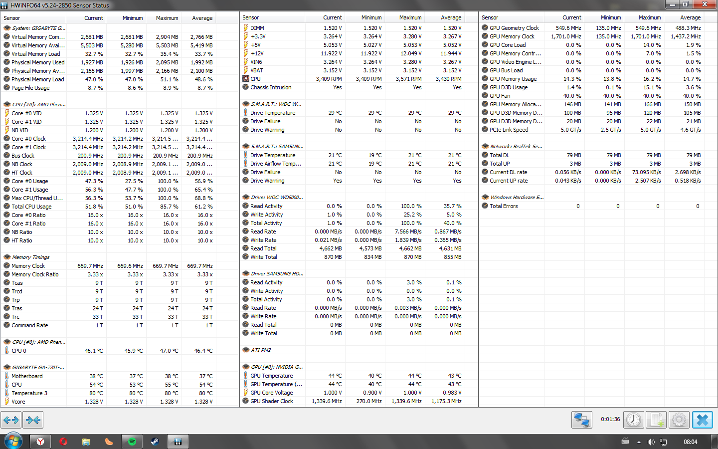

    Niestety dziś nie zmienię pasty na mostku z powodu braku czasu. Zrobię to jutro i napiszę czy były jakieś zmiany. Mam tylko pytanie czy na temperatury może mieć wpływ niskiej jakości zasilacz? Jest to jakiś i-box, który pod minimalnym obciążeniem bardzo głośno pracuje.
    Przesyłam również screen temperatur podczas około 10 minut gry. Jak obniżyć temperatury w komputerze? PC wyłącza się po 30 minutach grania.

    Na początek to wywal ten heretycki HWmonitor bo niczego z niego dowiedzieć się nie da.
    Zainstaluj HWiNFO i pokaż temperatury po obciążeniu grą przez 10 minut.
    Zanim kupisz pastę i znów to rozbierzesz pokaż ten screen.
    Bo objaw wskazuje oprócz przegrzania zwykłe odcięcie zasilania bo ibox chce wybuchnąć ale szczęśliwie działają w twojej sztuce zabezpieczenia ;)

    Zrobiłem pomiary HWiNFO. Tutaj screen przed Jak obniżyć temperatury w komputerze? PC wyłącza się po 30 minutach grania.

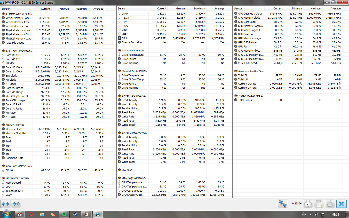

    Oraz po 10 minutach Jak obniżyć temperatury w komputerze? PC wyłącza się po 30 minutach grania.

    To nie wina procesora - temp. jest za niska na wyłączenie komputera, ponieważ temp. krytyczna jest zazwyczaj ustawiona na 80-90 st. Skoro masz na procku 54, to jest ok, więc procek nie jest winowajcą. Jedynie problem może powodować czujnik opisany jako temperature 3.
    #12 15698532
    310artur
    Obstawiam zasilacz na 95%. Temperatura 3 stoi ja wmurowana. Szansa że ona psoci jest żadna bo to pewnie jest odczyt z nieistniejącego czujnika.
    Zasilacz do pomiaru:
    https://www.elektroda.pl/rtvforum/topic1199202.html
    Według HWiNFO napięcie 12V waha się od 11,67 do 12,05V. Jeśli pomiar woltomierzem to potwierdzi zasilacz na żyletki.
