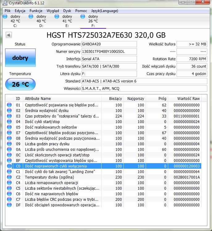

    Chciałbym zapytać kolegów czemu parametr C0 w dysku HGST HTS725032A7E630 jest tak wysoki?
    czy te dyski tak mają?
    Dysk jest z wymiany bo poprzedni mimo że nowy to był używany.
    Wiem że dysk był testowany przed wysyłką ale zdziwił mnie ten parametr tym bardziej że trochę dysków już widziałem.
    HGST HTS725032A7E630 - Dziwnie wysokie dane C0 w nowym dysku
    Dwukrotnie odłączyłem i podłączyłem dysk i wartość skoczyła do 120005
    Co myślicie?

    W dyskach Hitachi niektóre parametry SMART są inaczej interpretowane i nie widać tutaj niczego niepokojącego.

    To jak wytłumaczyć fakt ze dwukrotne odłączenie dysku podniosło c0 o 2 jednostki tak samo jak i liczba włączen dysku wzrosła do 38 ? Czy czasem zakładając ze te 120.000 to stała wartość to końcówka nie powinna byc 38 czyli 120.038? Pytam bo mam watpliwości czy smart nie był zerowany i coś nie wyszło.

    Poczekaj na odpowiedź kogoś obeznanego w tych dyskach. W Seagate wartości surowe niektórych parametrów są też reprezentowane w złożony sposób, ale żeby to odczytać potrzebny jest algorytm (liczba nie reprezentuje wartości wprost). Zrób mu test odczytu w MHDD i jak się nic nie dzieje używaj spokojnie.

    Tu jeszcze specjalisty nie trzeba, gdyż jak odczyta SMART za pomocą HDSentinel to po zaznaczeniu konkretnego atrybutu jego wartość w systemie dziesiątkowym wyświetli się na wykresie - powinna być prawidłowa. Ogólnie dla dysków Hitachi i Fujitsu ten program wyświetla to prawidłowo.

    Jak dla mnie wszystko ok, choć nie wiem co dokładnie reprezentuje taka liczba. Patrząc jednak całościowo na SMART, nie ma żadnego podejrzanego parametru.
