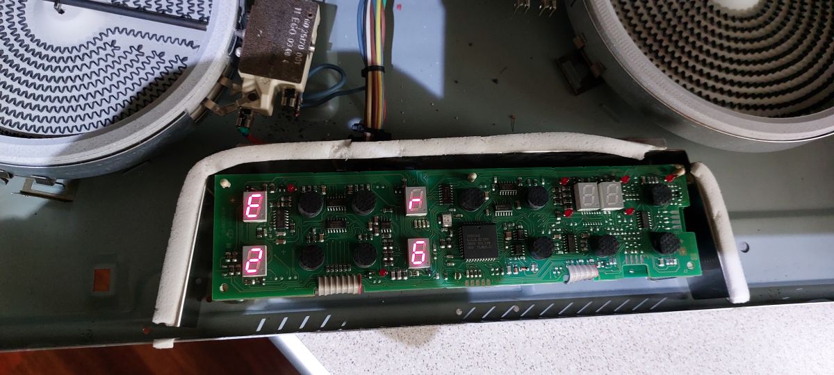

    Po naprawie modułu sterującego płyty ceramicznej (uszkodzony scalak ULN 2003A - dziura ), wszystkie pola, timer itd. działają, ale po wyłączeniu płyty (power) wyświetla cały czas błąd 26.
    Czy ktoś wie jak go skasować i co on oznacza ?
  • #2 15711009
    lenny67
    ...dodam tylko, że po włączeniu błąd znika (pojawiają się cztery zera) i płyta prawidłowo działa do momentu wyłączenia. Wyświetla na czuwaniu cały czas error 26 (całą noc miga błąd).

    mrhari
    Niestety nie ma żadnego resetu a płyta nie ma opcji wyświetlania żadnych błędów.
    Obawiam się że musisz dłubać w tym. :(

    lenny67
    Niestety nie udało się naprawić tej usterki. Płyta działa tyle, że w czuwaniu wyświetla cały czas błąd 26.
