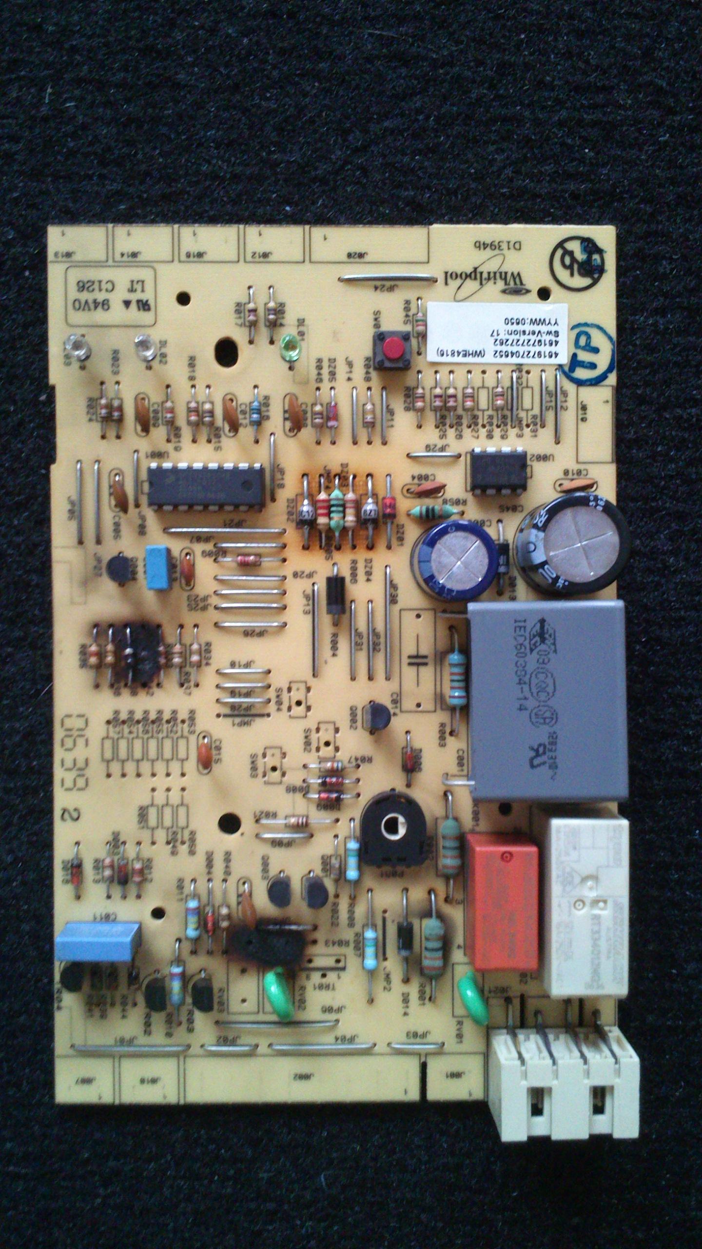

    nemkel

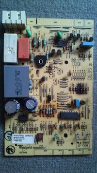

    Witam wszystkich, jak w temacie mam problem z programatorem zmywarki Whirlpool ADP 4546, gdzie uległ uszkodzeniu triak sterujący pompą drenażową TR01 (T4 0560). Uszkodził się w taki sposób, że zwarte były wyprowadzenia A1 i A2 przez co pompa cały czas pracowała. W związku z tym, że triak nie był dostępny od ręki zastąpiłem go triakiem BT134 600.
    Po naprawie zmywarka działała kilka cykli po czym triak znowu się uszkodził, ale tym razem zwarły się wyprowadzenia A2 i G, co spowodowało przepalenie się dwóch rezystorów R043 i R042. Zatem tu prośba, gdyby ktoś miał taki programator w rękach i mógłby zmierzyć wartości tych rezystancji byłbym wdzięczny, ponieważ nie ma nigdzie dostępnych schematów tego modułu.
    W załączniku zdjęcie tego modułu.
    Whirlpool ADP 4546 - Uszkodzony triak T4 0560 i rezystory R043 i R042 Whirlpool ADP 4546 - Uszkodzony triak T4 0560 i rezystory R043 i R042

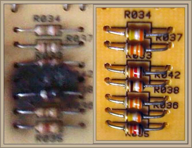

    Teraz odczytasz jak mniemam :D

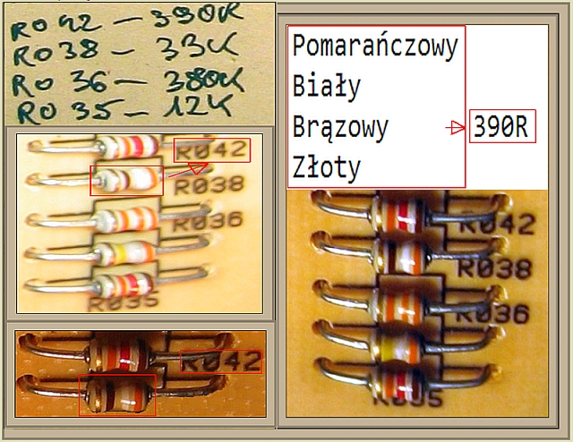

  • #3 15698664
    nemkel
    Super Kolego tylko jeszcze brakuje R043 on jest obok triaka. Gdybys mogl jeszcze podeslac bylbym wdzieczny.
    Proszę już się robi :D
  • #5 15698723
    nemkel
    Wielkie dzięki nie wiem jak Ci mam dziękować. Jeżeli dobrze odczytuje kolory to:
    R042 ma kolory brązowy czerwony pomarańczowy i złoty 12 kOHM
    R043 ma kolory brązowy czarny pomarańczowy i złoty czyli 10 kOHM
    Proszę jeszcze o potwierdzenie

    To wytłumacz mi kolego Mariopi co źle robiłem, będę wdzięczny. Domyślam się że nie powinienem zastępować triaka innym?
    Chyba zamiast odczytać kod z R042 odczytałem z R033 a R042 ma na zdjęciu niewyraźny drugi pasek.
    Ja widzę tam pomarańczowy nieczytelny brązowy i złoty.
    Kolego TONI_2003 mógłbyś jeszcze mi go podrzucić lub sfotografować pod innym kątem?
    Z góry dzięki.

    Jako przyczynę bólu sugerujesz na pewno uszkodzoną pompę drenażową która uszkodziła triaka. Jeżeli tak to powiem Ci że też na to wpadłem i zanim go wymieniłem sprawdziłem pompę na stole i działała bez zarzutu przez 10 minut pobierając 270 mA. Więc wnioskowałem że triak padł bez wyraźnego powodu po 9 latach użytkowania zmywarki.
    Zapewne mogą być i inne, a zatem kilka innych, ale to tylko skutek i przyczynę...

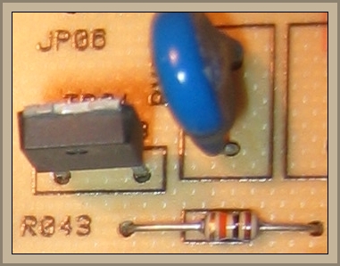

    Kolego co do R042 390 OHM nie mam wątpliwości, moje wątpliwości dotyczą R043 ponieważ z zapisków wynika, że ma on wartość 1k a na zdjęciu trzeci pasek wygląda na pomarańczowy a że zdjęcia czasem przekłamują kolory, dlatego prosiłem o weryfikację.
    Pozdrawiam i jeszcze raz dziękuję.

    nemkel napisał:
    moje wątpliwości dotyczą R043 ponieważ z zapisków wynika, że ma on wartość 1K, a na zdjęciu trzeci pasek wygląda na pomarańczowy, a że zdjęcia czasem przekłamują kolory, dlatego prosiłem o weryfikację.

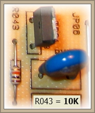

    Masz rację co do tych wątpliwości :cry: , albo coś przeinaczyłem podczas robienia opisu (może nie zrobiłem na nim pomiaru - lub źle opisałem) naprawdę nie mam na teraźniejszy czas usprawiedliwienia... Ponieważ oglądałem wszelkie dostępne zdjęcia takich samych płytek PCB i im więcej się przyglądam tym bardziej utwierdzam się w tym samym przekonaniu.
    Brązowy, czarny, pomarańczowy, złoty
    R043 = 10K
    Zatem przepraszam za zamieszanie (zobacz sam na tym)...

    Zgodnie z obietnicą kolego TONI_2003 przekazuje radosną nowinę - zmywarka działa. Na szczęście poza spalonymi dwoma rezystorami i triakiem, nic więcej nie ucierpiało. Przyczyną całego zamieszania okazało się przebicie we wtyczce doprowadzającej zasilanie do pompy drenażowej. Po wycięciu wtyczki i zastąpieniu jej konektorami żeńskimi w izolacji problem zniknął. Dodatkowo zabezpieczyłem obwód wyjściowy triaka bezpiecznikiem 1A, żeby w przyszłości uniknąć podobnych stresów.
