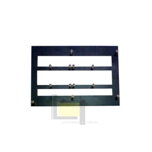

    Zakupiłem tą stacje i powoli uczę się reballingu - jako materiał do nauki mam kilka płyt xboxów360 fat xenon.falcon i mam kilka pytań.
    Czy wam tez gdy temperatura na płycie przekracz 150*C wygina płyte na półokrąglo do góry?
    Macie na to jakieś sposoby/ mocowania płyty? Czytałem o takiej ramce jak poniżej - czy to rzeczywiście się sprawdza?

    #2 15715997
    gryzzly
    Te układy wymagają sporego doświadczenia i porządnego sprzętu do lutowania, na początek bardzo zły wybór.
    Nie wolno dopuszczać do wygięcia płyty, możesz ją uszkodzić bezpowrotnie.
    Tak ramka to dobry wybór.
    Zdjąłeś radiator ?
    Trzeba odpowiednio dobrać profile grzewcze.
    Generalnie profil ustawiasz pod płytę, procesor, oraz topnik który używasz do wstawienia.
    A jak tutaj ustawiałeś?
    W necie jest mnóstwo na ten temat, poczytaj.

    #4 15721136
    baloon 360
    Na kulach z domieszką ołowiu Układ siada niżej nie przekraczaj temperatury 200 C .

    Tak zakupiłem w/w ramkę i już mi płyt nie wygina.
