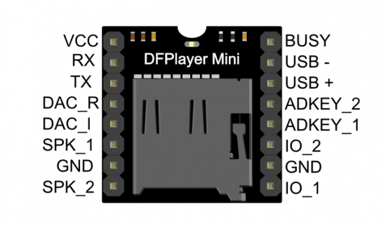

    Mam moduł jak na zdjęciu poniżej
    [img] Moduł DFPlayer mini - UART, zasilanie 3,3V, brak reakcji na komendy
    Mimo, iż jest on sterowany przez UART to mam z nim problem. Moduł zasilam z 3,3V, podobnie jak konwerter USB-RS, na karcie jest katalog 01 a w nim pliki 0001.mp3, 002.mp3
    Moduły mam dwa. Niestety jeden przez cały czas ( co 1 sekundę ) wysyła:
    [/img]
    Kod: Text
    Zaloguj się, aby zobaczyć kod
    niezależnie, czy karta jest włożona, czy nie - być może jest wadliwy
    Drugi przez chwilę się inicjuje i wysyła:
    Kod: Text
    Włożenie karty lub jej wyciągnięcie powoduje wysłanie ciągu
    Kod: Text
    czyli prawidłowo
    Niestety moduł "nie słucha" komend.
    I stąd moje pytania.
    Jak wysyłać do modułu ?
    Kod: Text
    czy może tak
    Kod: Text
    podobno suma kontrolna opisana w dokumentacji nie jest konieczna i powinno działać bez niej. Czy to prawda ? Jeśli nie to jak policzyć sumę ?

    Sumę kontrolną już znalazłem w jakiejś bibliotece od arduino.
    Wygląda to tak:
    Kod: Text
    Natomiast moduł nie słucha tego co wysyłam ( konwerter na FT232 mam ustawiony na 3,3V, podobnie jak zasilania ).
    Używam programu Terminal v.1.9. Do wysyłanego ciągu dodaje CR+LF ( zresztą próbowałem kilku kombinacji ).
    Przeglądając różne kody arduino powinienem ( skoro suma kontrolna nie jest konieczna):
    - wybrać kartę microSD
    Kod: Text
    - ustawić ewentualnie głośność, np. na 15
    Kod: Text
    - można odtwarzać - np. pierwszy plik z pierwszego folderu
    Kod: Text
    nic się nie dzieje, żadnej reakcji, nawet jak włączę żądanie odpowiedzi od modułu, również dioda LED SMD w module nie świeci.
    Natomiast, gdy podepnę pin12 ( ADKey 1 ) do Gnd to zaczyna grać pierwszy utwór, ale się resetuje.
