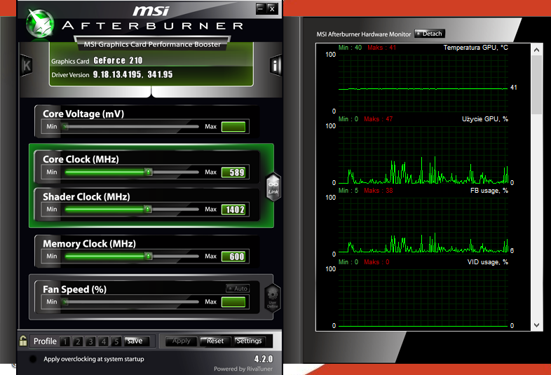

    Witam, jakie ustawienia dla karty asus gt 210 silent ddr3?
    Aktualne (fabryczne) - Do jakich wartości mogę bezpiecznie podkręcić Asus GT210 Silent DDR3?
    Do jakich wartości mogę spokojnie kręcić?

    Nie ma najmniejszego sensu tej karty podkręcać bo i tak nic nie zyskasz i nawet nie wiem czy ona sie w ogóle podkręci nawet troszke .

    Każda sztuka kręci się inaczej, do ilu dowiesz się jak sprawdzisz.
    Ogólnie jak poprzednicy napisali, karta jest badziewna, więc wiele nie zyskasz na podkręceniu, ale z drugiej strony jeśli chcesz się pobawić, to dlaczego nie.

    Jeśli już chcesz się bawić to podbijasz zegary np o 15Mhz i sprawdzasz stabilność i temperatury i tak do momentu niestabilności.
    Nikt Ci nie poda wartości jakie masz ustawić. Chyba że poprzedni właściciel.

    Biorąc pod uwagę, że jest to wersja SILENT (pasywne chłodzenie), to temperatury to ona już ma wysokie, chyba że bezpośrednio na nią jakiś wentylator jest skierowany. Można dołożyć wentylator na fabryczny radiator karty i spróbować podkręcać, ale właściwie tylko dla sztuki, bo i tak przy tej karcie efekt będzie mizerny.
