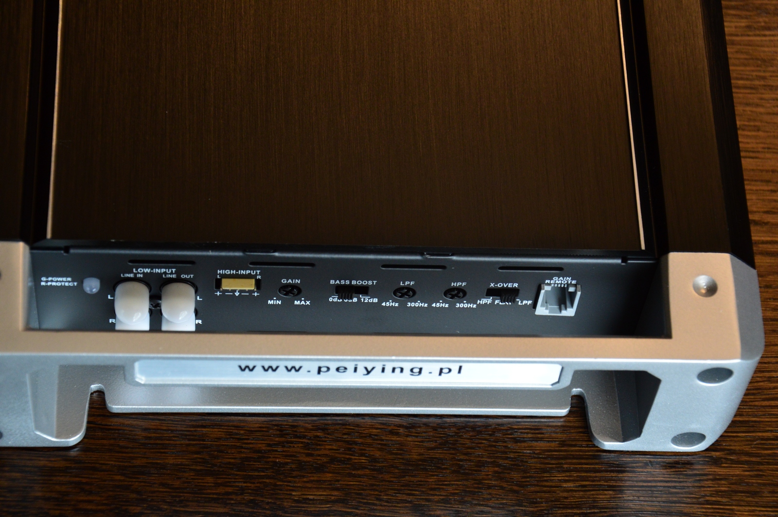

    W moim wzmacniaczu wygląda to dokładnie tak:
    Pilot do wzmacniacza a ustawienie GAIN - czy pilot działa niezależnie? Pilot do wzmacniacza a ustawienie GAIN - czy pilot działa niezależnie?
    Na wzmacniaczu nie mam pokrętła SENSIVITY.
    Pilot ma napis POWER MIN/MAX
