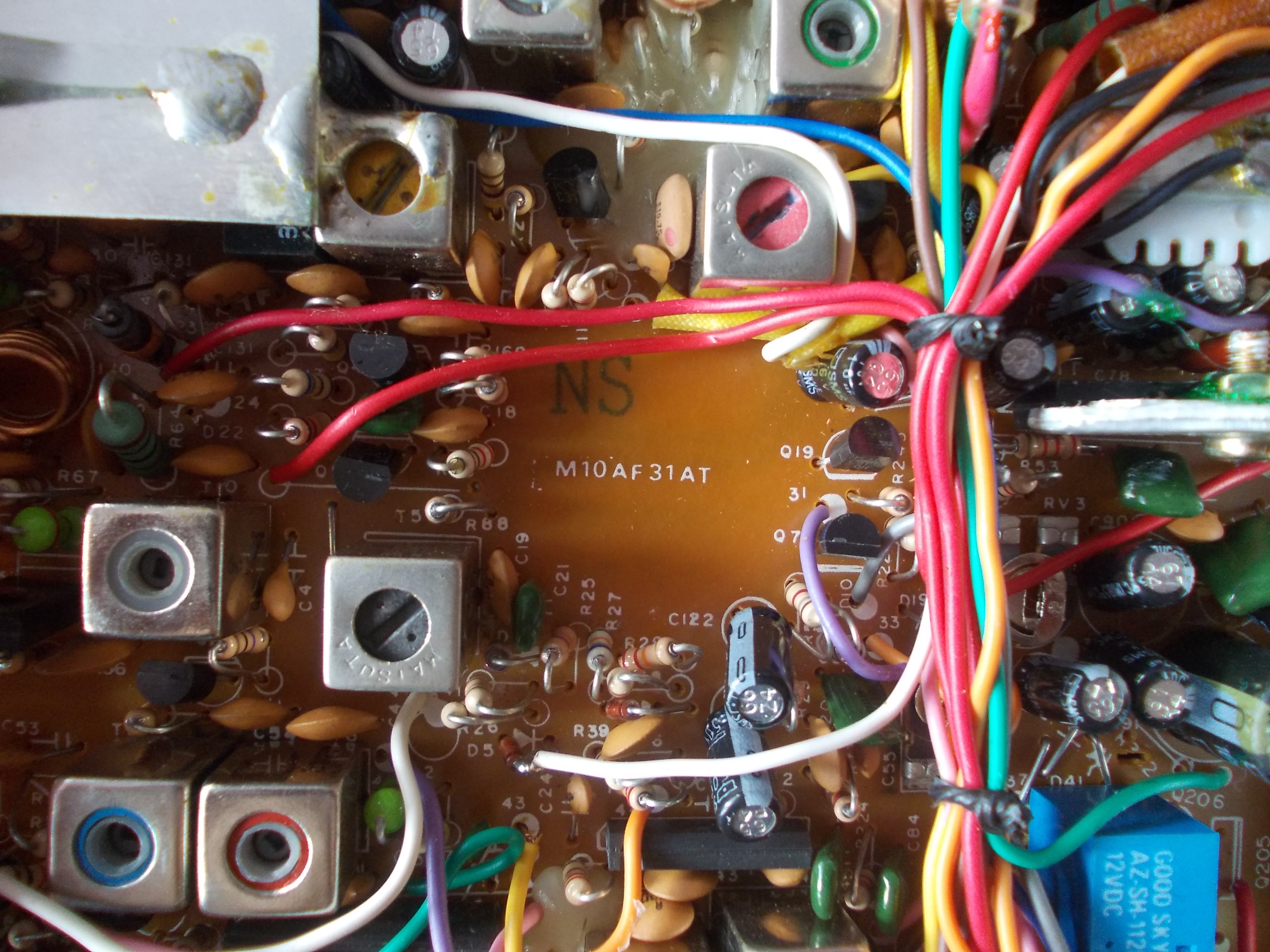

    Witam, ma ktoś schemat montażu transformatora modulacyjnego by zwiększyć moc a AM do 4W? Czy transformator z Unidena 520XL Pro będzie pasował? Jego oznaczenie to TF-215 (5 wyprowadzeń). Załączam foto wnętrza radia. Odnośnie przestrojenia w zera. Dodałem dławik 4,7uH wg tego opisu: https://www.elektroda.pl/rtvforum/topic1507837.html ale niestety nie mogę złapać żadnej stacji. Czy trymer do regulacji to ten pod płytką do zmiany kanałów, widoczny na pierwszym zdjęciu obok syntezy-zielony kolor.

    Przy prawidłowo dobranej indukcyjności dławika nic nie kręcisz trymerem. Układ ma działać tak, że trymer dostraja na kanały równo w piątkach czyli na 19 kanale ma emitować równo na 27,1850MHz a po dodaniu dławika ma zejść na 27,1800MHz Kręcenie trymerem oznacza, że dławik nie ma takiej indukcyjności jak powinien mieć i potem układ taki przy powrocie na fabryczne piątki jest rozstrojony. Bez miernika częstotliwości to takie macanie po ciemku. Większość radii samochodowych AM chodzi na tyle szeroko (bo to nie wąskie filtry SSB), że przy dołożeniu samego 4u7 bez jakiegokolwiek podstrajania dokładnie w zera powinno bez problemu odbierać, a nie że głuchy.
    A nadajnik działa po dołożeniu dławika czy w ogóle zamilkł?

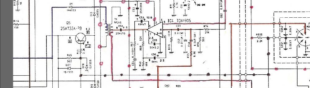

    Wzorowanie na schemacie nie wystarczy aby dołożyć trafo modulacyjne widoczne przy układzie IC2?

    Dławik dobrany wg opisu SP5ANJ, wartość 4,7uH. Po włożeniu dławika nadajnik działa również. Wcześniej nie miałem odbioru na AM-ie ale wymieniłem filtr 455 kHz i radio odżyło. Widzę iż tu jest trafo na 4 odczepach, ja posiadam 5. Spróbuje podpiąć się pod porządna antenę i zobaczę jak będzie działać.

    Poszukaj na elektrodzie montaż trafa z układem scalonym mcz.TDA2003 taki występuje w twoim radiu, postępuj według schematu radia AE 4200 porównując go tylko ze schematem wyprowadzeń trafa modulacyjnego w radiu Uniden, powinieneś dać rady go poprawnie wlutować.
    Pomocna też będzie aplikacja układu TDA2003 i w zależności od modelu Unidena aplikacja TDA1905 lu LA1446. Ale to już dla mniej obeznanych z czytaniem schematu.

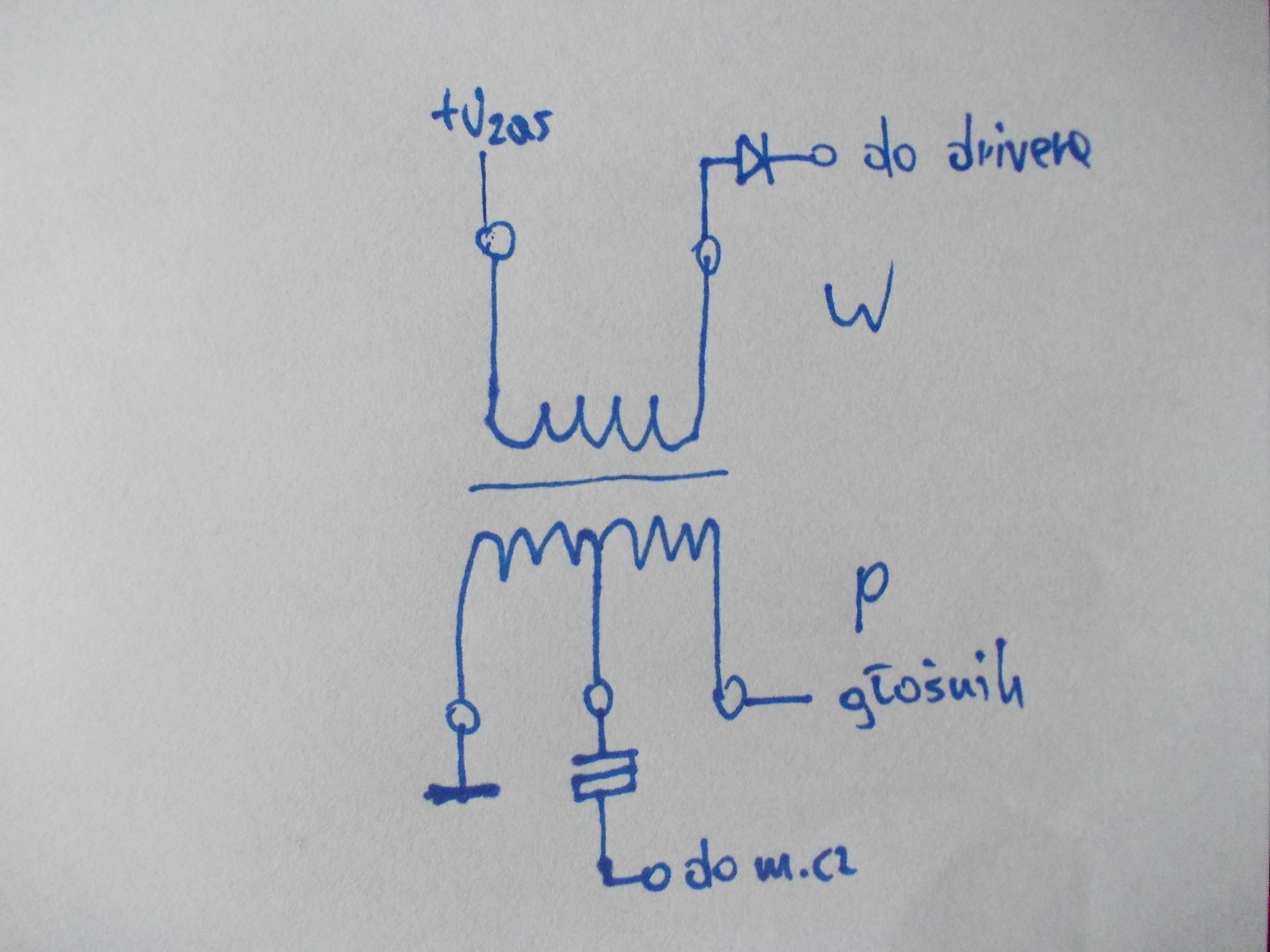

    W unidenie jest transformator 5 pin ponieważ ma dodatkowe uzwojenie zasilające driver i PA (uzwojenie modulujące AM). Bez problemu go namierzysz omomierzem, bo ma tylko 2 piny. Jeden koniec tego uzwojenia podłącz do zasilania, a drugi poprzez diodę do drivera i końcówki. Pierwotną stronę (3 piny) trzeba podłączyć tak:
    Jeden z bocznych do masy, odczep poprzez kondensator do końcówki mcz. (w tym wypadku kondensator wyjściowy z końcówki mcz. ma być odwrócony minusem do transformatora. Trzeci pin pierwotnej strony trzeba podłączyć do głośnika oczywiście poprzez obwód mikrofonu tak by odłączał głośnik podczas nadawania.

    Coś takiego? Mam jeszcze pytanie odnośnie filtru. Dałem muratę 455kHz -+3kHz ale widzę że w sprzedaży są również wersje na -+2kHz. Jakie lepiej zastosować?

    Ok dzięki. Patrzyliście na schemacik? Poprawny?

    No to super. Wylutowałem trafo z Unidena. Gabarytowo będzie problem upchać to wewnątrz radia. Dziwne że niemiecka myśl techniczna nie przewidziała fabrycznie miejsca pod transformator. Chyba że te radia z góry wychodziły tylko i wyłącznie na niemiecki rynek.Co do uzwojeń. Sugerowałem się sugestią krissa odnośnie że pierwotne jest na 3 pinach. Co do dławika-tak ścieżka jest przecięta i jest on w szeregu z kwarcem. Nie posiadam niestety miernika częstotliwości więc muszę działać metodą na "słuch".
