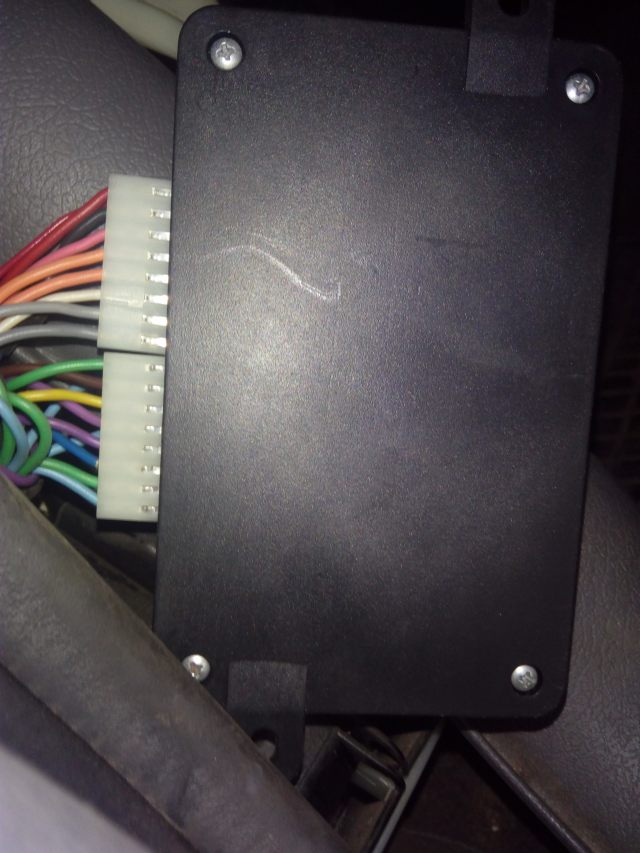

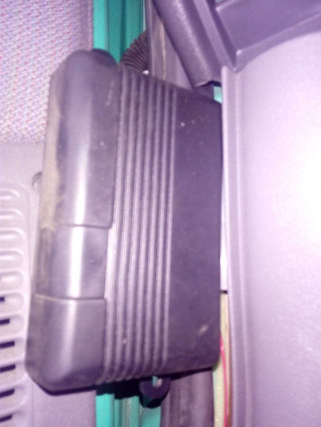

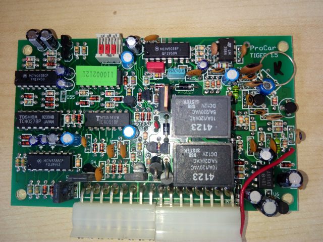

    Witam .
    W 20 letniej Corsie B rozleciał się pilot od alarmu ProCar Tiger 1.5. Dodatkowo w pojeździe jest immobilizer. Wszystko działało do momentu odłączenia akumulatora. Po ponownym podłączeniu alarm się wzbudza. Dokopałem się do centralki, po jej odłączeniu rozrusznik kręci, silnik zaskakuje na sekundę lub nie zapala wcale. Znalazłem w sieci opis złącz centralek alarmów Tiger P i Tiger S, wszystko się zgadza, z kolorami przewodów włącznie, tylko na obu schematach są styki A i B do odcięcia zapłonu, w mojej centralce ich brak.
    Jak uruchomić, żeby choć do elektryka dojechać?
    Załączam fotki

    #2 15703631
    CameR
    Szukaj zewnętrznego przekaźnika realizującego odcięcie zapłonu.
    Może być wszędzie.
    Zamieść lepsze zdjęcia centralki alarmu - szczególnie od strony złącza przewodów.

  • #3 15753116
    grzego40
    Nie znalazłem zewnętrznego przekaźnika, ale znalazłem przecięty przewód, do którego podłączono z jednej strony styk 4, z drugiej 5 i 11 centralki alarmu. Po połączeniu przeciętego przewodu i wywaleniu centralki silnik zapalił :D . Immo działa po staremu (wymaga dezaktywacji).
