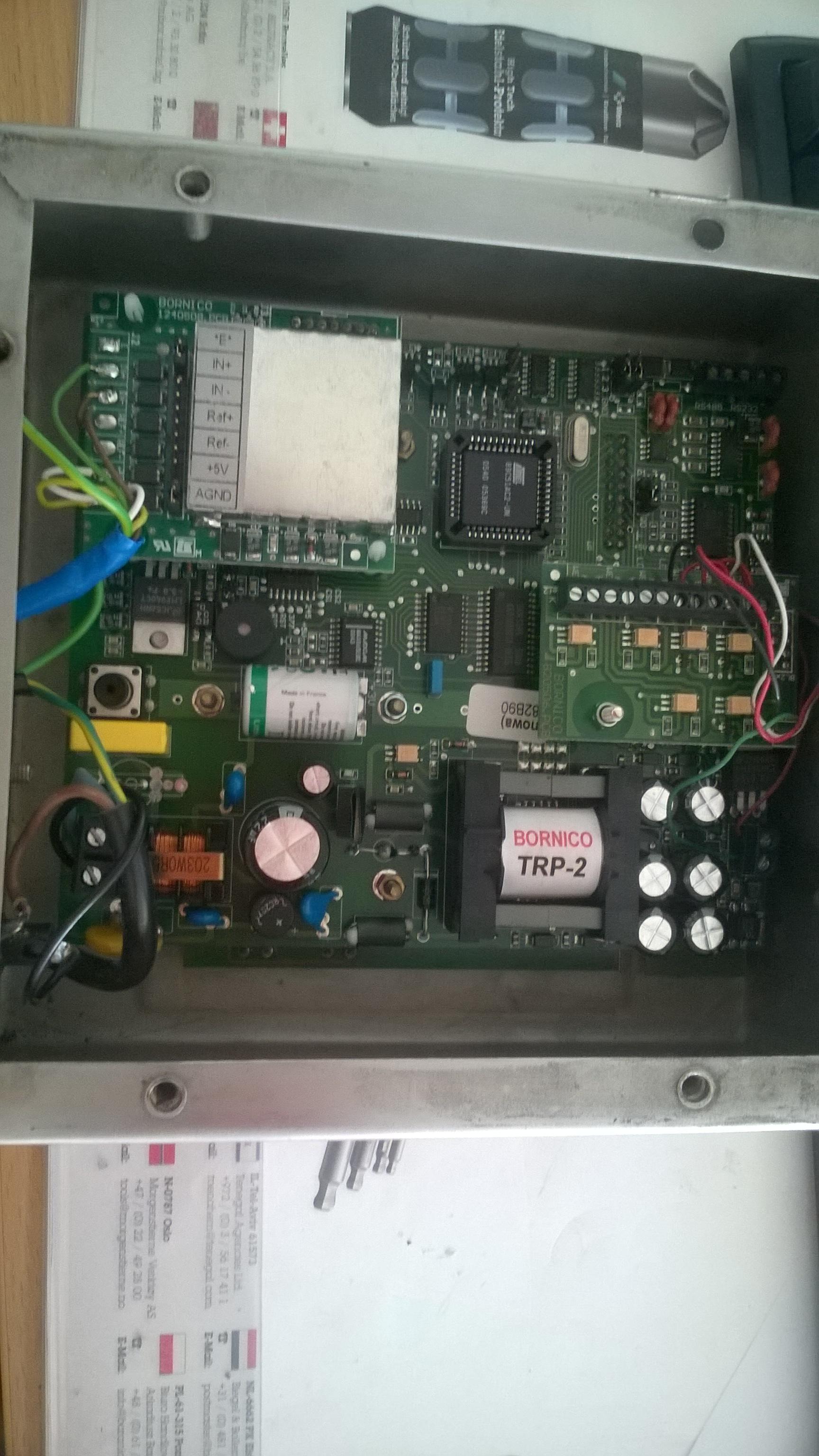

    Posiadam wagę WPT/ T6. Z oprogramowaniem P4P.447. Jest to waga która ma na tabliczce znamionowej napisane:
    Max: 6kg
    Min 20g
    d=1g
    e=2g
    Klasa III.
    W środku Bronico TRP-2
    Chciałbym przerobić ją na wagę której zakres starczyłby do 50kg. Oczywiście mam odpowiednią belkę.
    Pytanie tylko jak powinny wyglądać parametry oraz czy w ogóle jest możliwość takiej kalibracji.

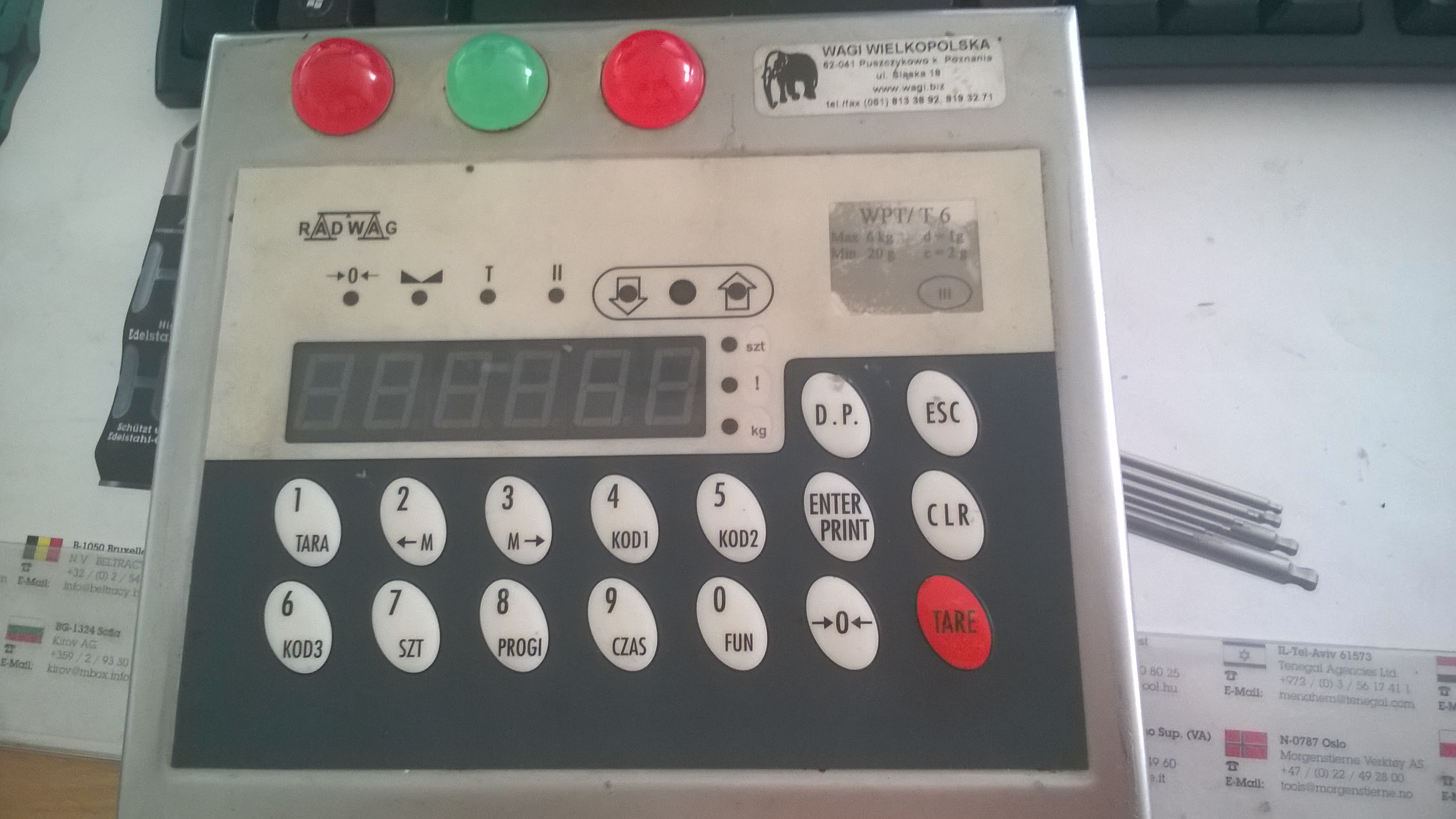

    A wejście do trybu serwisowego bo gdy trzymam przycisk na płycie to nic się nie dzieje?
  • #4 15708625
    grzeban
    Poziom 24  
    Witam, jaka jest klawiatura ? bo ja podałem ustawienia do wagi z klawiaturą rozszerzoną i do parametrów wchodzisz przez klawisz FUN podajesz parametr i potwierdzasz ENTER , a jak prosi o kod to wbijasz dla Usera 0 (PAr 2xx ) lub switch dla Mastera (serwisu - PAr 1xx )
  • #5 15708680
    Hajmidal
    RADWAG WPT/ T6 - Jak przerobić wagę na zakres do 50kg? Parametry i kalibracja RADWAG WPT/ T6 - Jak przerobić wagę na zakres do 50kg? Parametry i kalibracja
    Tutaj zdjęcia środka i klawiatury.

    To jest to, czyli wchodzisz od Par 100
