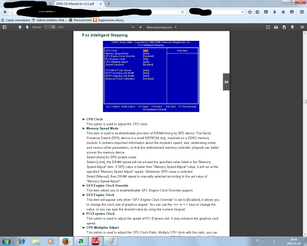

Mam problem przy podkręcaniu procesora Athlona II X4 620 na płycie głównej FOXCONN A7DA-S 3.0. Problem tkwi w tym ze mogę go podkręcić do 3.0GHz gdzie przy starej płycie która uległa uszkodzeniu ASROCK N68-VS3 na której kręcił się do 3.7 Ghz
W biosie zmniejszyłem taktowanie pamięci i HT Link lecz przy zmianie mnożnik na NB tak by było blisko 2000Mhz ta wartość zostaje taka sama co blokuje podkręcanie i zawiechę przy 240x13. Taktowanie CPU zmieniam w programie FOX one ponieważ w biosie jest to zablokowane.
Mam pytanie, może ktoś z was drodzy forumowicze miał taką płytę i wie co trzeba poustawiać by się dało się dalej podkręcać
Mój sprzęt:
Procesor Athlon II X4 620
Grafika GF9800GTX+
Zasilacz OCZ 500w (jakiś tam)
Chłodzenie Scythe Katana 2
Ram 2GB DDR3 1333Mhz
Oto zdjęcia BIOS-u
