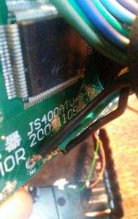

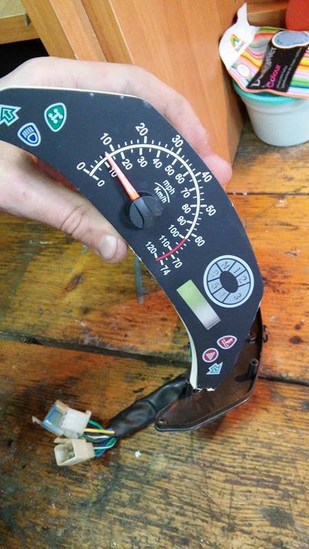

    Szukam Schematu do Licznika Jianmor JS400ATV-A-PB z quada 250 Loncin/Jianshe
    Potrzebuje schematu do tego licznika, gdyz zepsuł sie prędkosciomierz. Licznik pochodzi z quada Loncin/Jianshe/Kingway 250cc :D

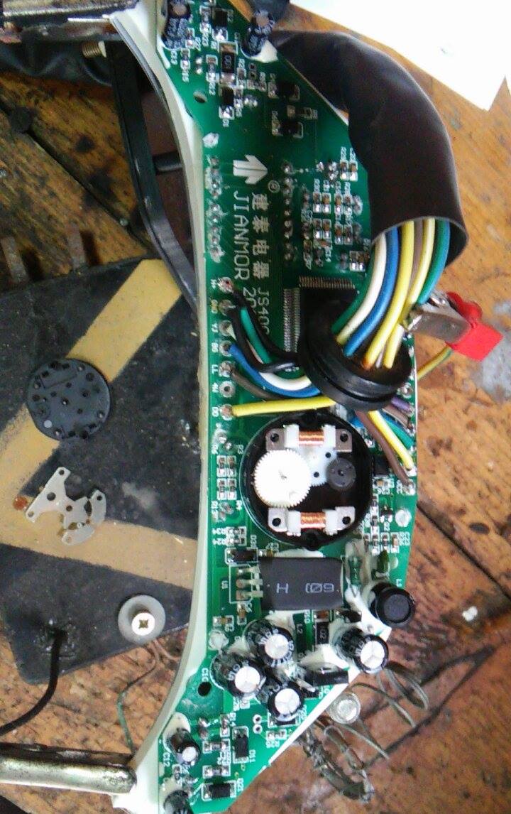

    O schemacie możesz zapomnieć.
    Swojego czasu naprawiłem kilka tego typu liczników jednak do żadnego nie znalazłem schematu. Sprawdź napęd prędkościomierza (najpierw ręką czy nic nie blokuje mechanizmu a potem miernikiem cewki) a następnie sprawdź zasilanie czujnika prędkości i prześledź tor sygnałowy. Pamiętam, że często zdarzały się rezystory z przerwą w torze sygnałowym.

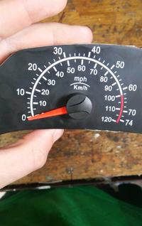

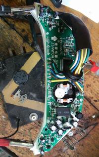

    Licznika nic nie blokuje, rozebrałem, jedna cewka jest spalona, wiec ja zawine nowym drucikiem od nowa i bede patrzył dalej jak nie pomoze

    Jeśli wymiana to chyba jedyną drogą zdobycia będzie drugi uszkodzony licznik. Możesz poszukać serwa po portalach aukcyjnych jednak wątpię abyś znalazł.
    Popatrz czy uzwojenie nie jest uszkodzone przy wyprowadzeniach, najczęstsze miejsce uszkodzenia a jednocześnie najłatwiejsze do naprawy.
    Jeśli chcesz się bawić w przezwajanie to musisz mieć drut o takiej samej długości, przekroju i oczywiście izolowany. Ja poszukałbym drugiego licznika na dawcę.
