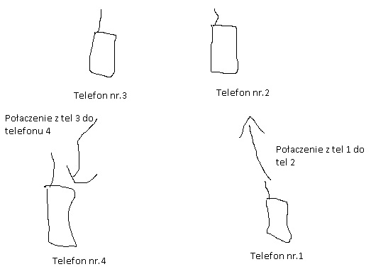

    Jak połączyć dwa telefony GSM, aby przekazywały głos bez zakłóceń?
    Mam następujące pytanie bo nie mam pojęcia czy jest to możliwe wogóle do zrobienie a więc tak zgodnie z rysunkiem wykonuje połączenie z tel 1 do telefonu nr 2 i jednocześnie wykonuję połączenie z tel 3 do telefonu 4, Czy istnieje możliwość połączenia telefonu 2 i 3 ze sobą tak żeby mówiąc do telefonu nr 1 głos docierał do telefonu nr 4 (poprzez telefony 2 i 3) wiem że mogę uruchomić w telefonie 2 i 3 tryb głośnomówiący ale podejrzewam żę jak będą leżały jeden obok drugiego to bedą zakłócenia czy można to zrobić w sposób który zapewni dobrą jakość połączenia bez zniekształceń ?

    Poziom 34  
    Oczywiście że się da, jeśli masz opcję podłączenia zestawu słuchawkowego to mikrofon jednego telefonu do głośnika drugiego i odwrotnie. Oczywiście przydały by się jakieś kondensatory zatrzymujące stała składową i potencjometry do wyregulowania poziomu sygnału.

    pitrala1
    Poziom 33  
    J/w, bawiłem się tak przy połączeniu do niemczech gdzie jedna karta była 10x tańsza od drugiej w połączeniu do zagranicy, druga zaś darmowe połączenia lokalne, u mnie skończyło się na włożeniu słuchawek, odpowiedniej regulacji głośności i fizycznym przyklejeniu jednej słuchawki w okolice mikrofonu. Propozycja kolegi wyżej lepsza, jedynie może być problem z kompensacją wzmocnienia sygnału z mikrofonu.
