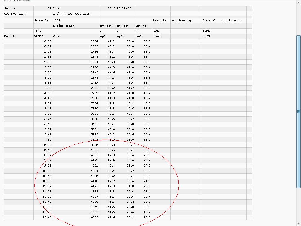

  • #13 15719316
    sucubi
    a w zaznaczonym fragmencie:
    Seat Ibiza 2 FL (6k2 sport)ASV - proszę o analize logów
    jeżeli dobrze odczytuje, to od 3948 obrotów zaczyna dość drastycznie spadać dawka powietrza- nie znam się aż tak na tym- tak powinno być?
  • #14 15719357
    sigwa18
    O faktycznie. Czyli masz problem z lewym powietrzem zabitym kolektorem albo wydechem.
  • #15 15719620

  • #16 15720829
    sigwa18
    A wg mnie faktycznie jest słaby przepływ przy wyższych obrotach zobacz wysterowanie n75 turbo ujmuje mocy a ciśnienie dobre wiec albo czujnik ciśnienia albo faktycznie przepływ słaby. Wydech sprawdzałeś możesz zrobić loga na rozpiętym wydechu. Intercooler dróżny ?
  • #17 15720840
    domex32
    Sprawdź rozrząd na blokadach to raz, dwa zrób log dynamiczny grupy 001 razem z 010 i wrzuć na forum.
    Daj statycznie również 013.
    Katalizator jest jeszcze na swoim miejscu?
  • #18 15720914
    sucubi
    N75 był wymieniany- wcześniejszy rzeczywiście nie trzymał ciśnienia (obecny trzyma 0.8-0.9 -sprawdzę jeszcze dokładnie, ale z tego co pamiętam to nie "puszczał").
    Wydechu niestety nie mam jak odpiąć (brak dostępu do kanału), co do intercolera- to jest zamontowany seryjny (ta "malutka" fabryczna chłodniczka ;) ).
    Katalizator został zdemontowany przez wcześniejszego właściciela, wydech to jakiś "custom" na rurce przelotowej od skody (tak twierdził "tłumikarz" )-niestety nie znam średnicy- tłumik nie mam pojęcia czy jest seryjny czy też nie.

  • #19 15721348
    domex32
    W takim razie, wygląda na to że wtryski pracują tylko na jednej sprężynie, trzeba je wyciągnąć i dać do sprawdzenia.
    Czy auto wypuszcza jakiś czarny dym momentami?
  • #20 15721387
    sucubi
    Nie-nie dymi.
    Wtryski na vagu pokazuja dobra korekcje-w granicach -0,10 do +0.11(0.13).
  • #21 15721751
    domex32
    sucubi napisał:
    Nie-nie dymi.
    W takim razie masz już przyczynę, nie ma paliwa, zrobisz wtryski i wszystko wróci do normy.
    Tu masz potwierdzenie 0.21 -0.42 -0.82 .
