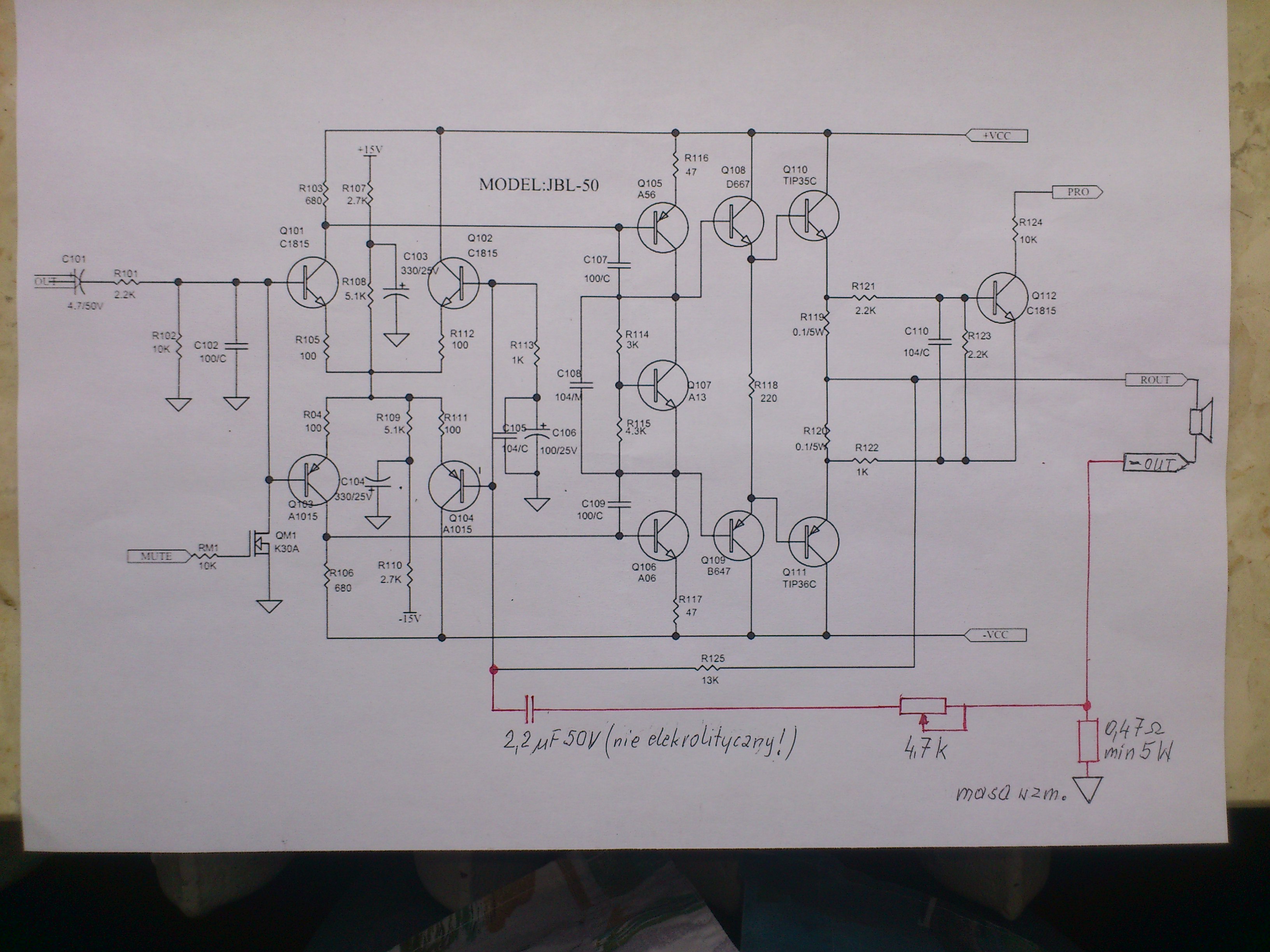

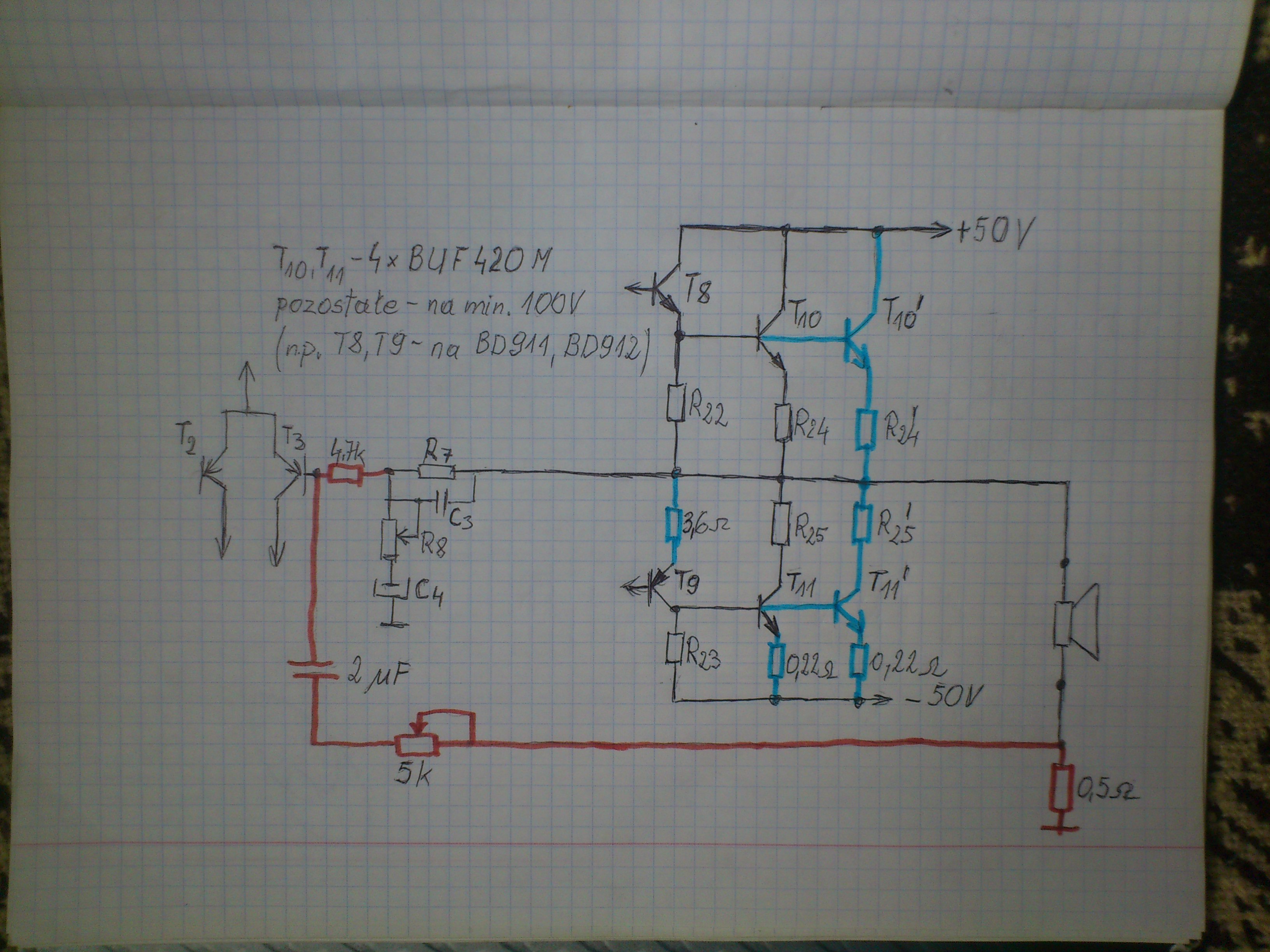

  • Dawno temu po przeczytaniu artykułu w Elektronice Praktycznej o sprzężeniu prądowym we wzmacniaczu mocy postanowiłem wykonać takie w wersji uproszczonej wykorzystując kit wzm. J 35 . Z założenia sprzężenie prądowe powinno poprawić przebiegi impulsowe głośnika basowego, wprowadzając odpowiednie zniekształcenia do sygnału . Ciężka membrana tego głośnika i jego duża indukcyjność powoduje opóźnienie jego prądu w stosunku do napięcia jakie otrzymuje ze wzmacniacza, a sygnał prądu głośnika podany na ujemne sprzężenie zwrotne wprowadzi zniekształcenia, które zmuszą membranę do szybszej pracy.
    Sprzężenie prądowe - czyżby lekarstwo na idealny bas ?.
    Wykonałem tę ideę wykorzystując w/w kit, przy okazji zwiększając jego moc i po długich odsłuchach, pomiarach i kombinacjach, uważam że jest to rewelacja!.
    Bas staje się przezroczysty, szybki bez zdudnień, wyraźnie słychać kontrabas, fortepian, czy wiolonczelę , a "stopka" to tylko uderzenie.Odsłuch fali prostokątnej o f-20 Hz, nie jest przykrywany częstotliwością rezonansową kolumny (60 Hz) a słychać tylko pojedyncze "strzały. Okazało się, że rezonans membrany jest tłumiony przez sam wzmacniacz np. uderzenie opuszkiem palca w membranę powoduje , że wzm. wytwarza napięcie , które zapobiega temu ruchowi.Jednak nie wszystko złoto co się świeci, po pierwszych odsłuchach , byłem zawiedziony ponieważ mój subwofer mocno uwypuklał swój rezonans.Doszedłem po czasie do wniosku. że tak powinno być, ponieważ w rezonansie głośnik przedstawia sobą dużą rezystancję, a wtedy prąd jest mały, sprzężenie prądowe zwiększa napięcie bo " nie widzi" prądu i efekt rezonansu jest powielony. Z tego względu kolumny z silnie zaznaczonymi rezonansami typu "bas reflex" i nie lub słabo wytłumione nie nadają się do tego typu sprzężenia.Idealna do tego celu byłaby kolumna bez rezonansu, np. z dwunastoma głośnikami ( dwunastościan), każdy z inną częstotliwością rezonansu ( od 27 Hz ÷ 75 Hz ). Pierwsze próby wypadają bardzo pomyślnie, ponieważ można "zejść" do 10 Hz, oczywiście tego się już nie słyszy tylko czuje, ale ze "świeczką" szukać płyt z takimi częstotliwościami (niektóre SA CD).Na koniec chcę wyrazić nadzieję, że może ktoś zainteresowany "prawdziwymi" basami spróbuje wykonać podobny pomysł ( na kicie AVT 5187 uzyskałem podobny rezultat ) i podzieli się swoimi spostrzeżeniami, nie chciałbym być tutaj odosobniony. Oczywiście nie polecam tego pomysłu zwolennikom "bum,bum,bum", bo już nie jeden był tym zawiedziony.(na zdjęciu nr. 2 na czerwono- dołożone elementy sprzężenia prądowego , na niebiesko- elementy zwiększające moc )

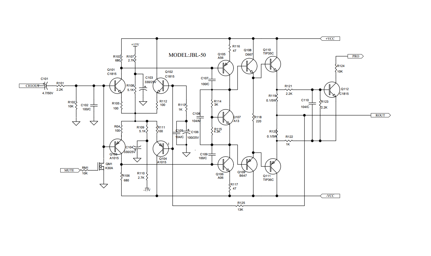

    Jesteś w stanie nanieść te poprawki na kompletny schemat końcówki? Nawiasem podoba mi się patent poprowadzenia baz przez środek między C-E. Trochę kłopotliwy sposób, żeby trzeba było stosować specjalne zespoły głośnikowe. Moje kolumny to altus 110. Mają bas refleks albo coś w tym rodzaju. Są 2 otwory. Nie narzekam na brak basów ale załatwiłem to korekcją. Pytanie na ile lepiej brzmi Twój bas. Czy takie sprzężenie nie powoduje pogorszenia parametrów w pozostałej części pasma? Rezystor 0,5 ohm w szereg z głośnikiem to spore straty mocy.
  • #3 15712508
    stamare
    Owszem mogę narysować całość (może później), ale Twoje kolumny się do tego nie nadają, nawet jeżeli "zmusisz" membranę do pracy w kształt sygnału , to otwór będzie promieniował sinusoidę. Basy różnych instrumentów są różne i nie podobało mi się to, że na kolumnach wszystkie brzmią jednakowo ( polecam posłuchać na żywo instrumentów które wymieniłem ). Rzeczywiście nie dodałem, że w wyższych pasmach powyżej 200 Hz , ten wzmacniacz nie nadaje się do pracy ( średnie i wysokie są ostre i przykre ). Co do oporu 0,5 Ω , to strata 1/10 mocy ( przy 5Ω ) jest warta tej jakości i tak moc wzm. nie przekracza , nawet przy głośnym odsłuchu w mieszkaniu 15 ÷ 20 W, przy częstotliwości odcięcia 80 Hz.

    stamare
    Sprzężenie prądowe - czyżby lekarstwo na idealny bas ? Elementy i połączenia dodatkowe zaznaczone na czerwono. P-erek 4,7 k najlepiej regulować przy sygnale prostokątnym od 10 Hz ÷ 30 Hz wg. własnego uznania. Jeżeli uznasz że efekt jest za słaby , zmień oryginalny R 125 na 22 k. Polecam wymianę kondensatora wejściowego C 101 na 10 µF lub 22 µF (nawiasem mówiąc, ten schemat to prosta ale dobrze przemyślana konstrukcja, można się pokusić o zwiększenie mocy).

  • #10 15716215

    Czy w tym układzie skoro podłączamy sygnał odwrócony w fazie do gałęzi ujemnego sprzężenia zwrotnego nie może dojśc do sprzężeń? Na ostatnim schemacie nie widzę rezystora 4,7 k który zaznaczyłeś na czerwono na początku. Ogólnie to bardzo proste rozwiązanie. Mam zamiar zrobić próbę. Na razie mogę sobie tylko pomażyć. Budowa domu priorytetem.
    Jeżeli zamiast głośnika wyobrazimy sobie rezystor, to zwykłe sprzężenie ujemne i zapewniam, nie sprzęga się. Rezystor 4.7 k lekko osłabia oryginalne sprzężenie i dla uproszczenia można z niego zrezygnować.

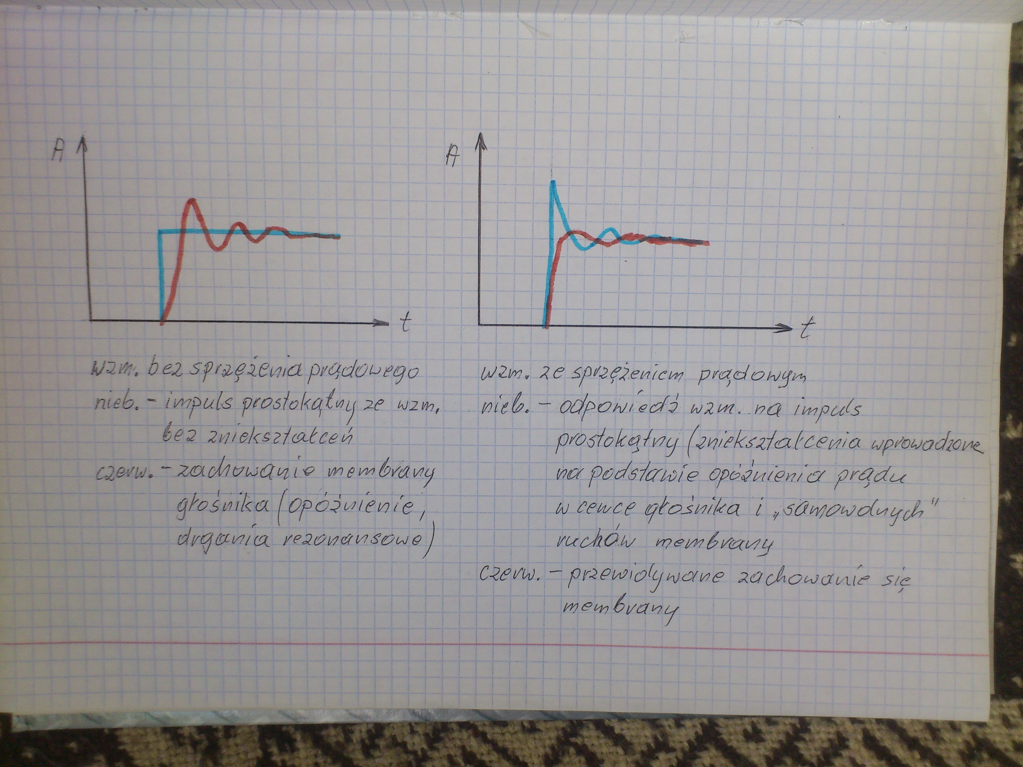

    _eddie_ napisał:
    nie istnieje potrzeba okiełznania bezwładu układu drgającego indywidualnie dla każdego modelu?
    Tak, dobry mikrofon podłączony do oscyloskopu i przy obserwacji sygnału prostokątnego ( dla sinusoidy możemy nie zauważyć dużych różnic , tylko zniekształcenia) wyregulować tak, aby obraz przypominał prostokąt. Niestety, nie posiadam takiego sprzętu, ale robiąc to na "ucho" efekt jest nadzwyczaj wyraźny. Należy słuchać prostokąta 20 ÷ 40 Hz (nie może to być rezonans kolumny) i tak regulować, aby tej częstotliwości jako sinusa nie było słychać ( tak ! , to nie pomyłka , ta częstotliwość nie powinna być słyszalna) , powinniśmy słyszeć tylko potężne "strzały" jak z karabinu.

    Dziś udałem się do elektronicznego bo brakowało mi potencjometru i dużego rezystora. Po powrocie polutowałem "na pająka" do testów i powiem szczerze jest genialnie !
    @stamare bardzo dziękuję za pomoc w modyfikacji, zostaje u mnie na stałe.
    Podejrzewam że z racji ciężkości membrany i nie dość mocnego stopnia końcowego bas był troszkę zbyt rozwleczony. Na reszcie ta paczka gra jak powinna! Dementuję pogłoski że nie nadaje się do muzyki typu łubu-dubu. Sam słucham na co dzień Dram&Bass i różnica jest kolosalna.
    Jedyną chyba wadą rozwiązania jest to że tranzystory końcowe osiągają wyższe temperatury, co mnie absolutnie nie martwi bo i tak nad temperaturą czuwa termostat i wentylator 12cm.
    Dziekuję raz jeszcze i polecam każdemu !

  • #22 15728555
    OTLamp
    stamare napisał:
    Tak, dla przebiegów wolno zmiennych (sinusoida) , gdy rezystancja głośnika rośnie ( np. w rezonansie) wzmacniacz taki "widząc" mniejszy prąd , zwiększa napięcie na wyjściu (oczywiście to jest wada).
    A dlaczego zwiększa? Ano dlatego, że stara się utrzymać zadany prąd. Dokładnie tak działa sterowane źródło prądowe, którym w istocie jest wzmacniacz z ujemnym prądowym sprzężeniem zwrotnym.
    stamare napisał:
    Dla przebiegów impulsowych (dlatego przy badaniu należy użyć fali prostokątnej) , gdy prąd jest opóźniony w stosunku do napięcia , jest to zaletą , ponieważ zwiększone napięcie na początku każdego impulsu przyśpiesza ruch membrany ( i jak zawsze w życiu potrzebny jest kompromis lecz ja wolę kolumnę bez rezonansu).
    Ja chętnie zobaczę oscylogramy napięcia na głośniku przy pobudzeniu falą prostokątną, jeden z włączonym ujemnym sprzężeniem prądowym, drugi z wyłączonym.
  • #23 15729066
    stamare
    Oczywiście to racja , nie mam w domu oscyloskopu ,ale oglądałem te oscylogramy dawno temu i zapewniam że wyglądają jak na moim pierwszym rysunku (jak się uda spróbuję zrobić aktualne foto).

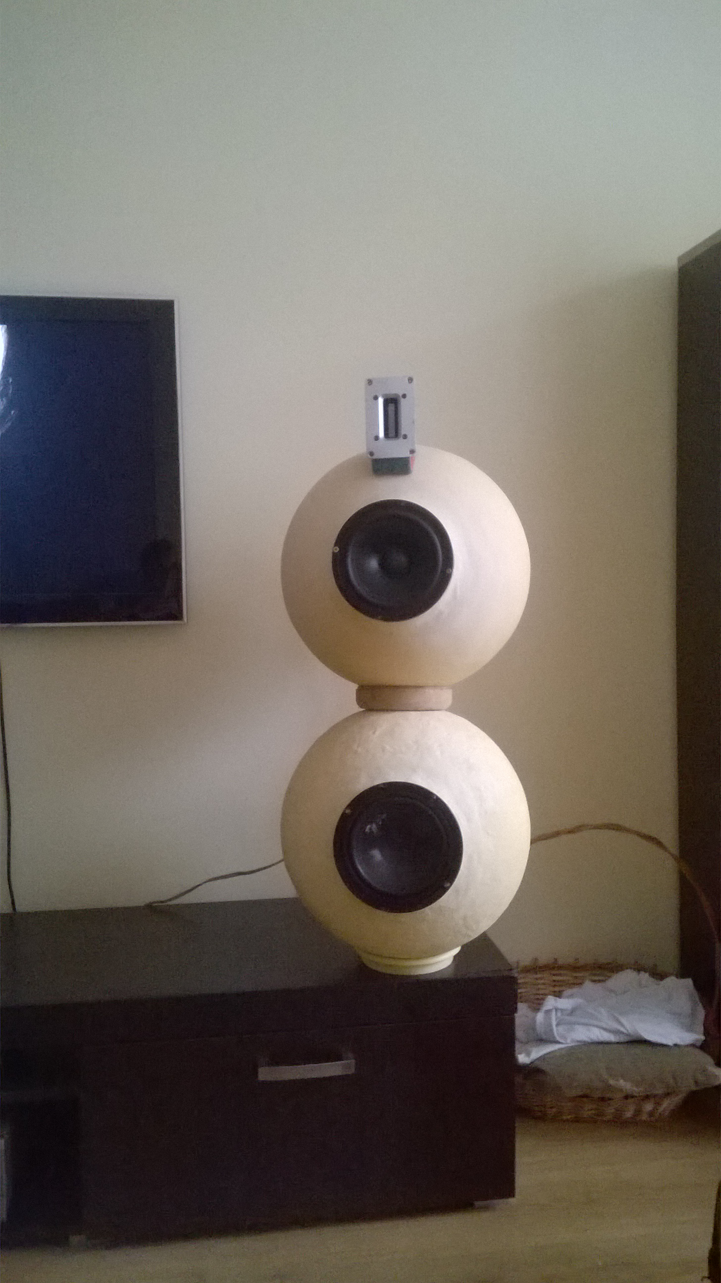

  • #30 15736425
    miro2882
    Słucham na takim wzmacniaczu już z parę lat i do dziś mnie zaskakuję 🙂 Bas impulsowy,dynamiczny z detalami wychodzący nie z obudowy a z muzyki którą słuchasz,szybka odpowiedź.Poprostu rewelacyjny.Wracając do poprzedniego wzmacniacza np Cambridge Audio 540 R to już niestety to nie jest to,nie pisząc że gra beznadziejnie.
    [size=9]Dodano po 5 [minuty]:[/size
    Obudowy kuliste które są impulsowe z bardzo małymi rezonansami.
