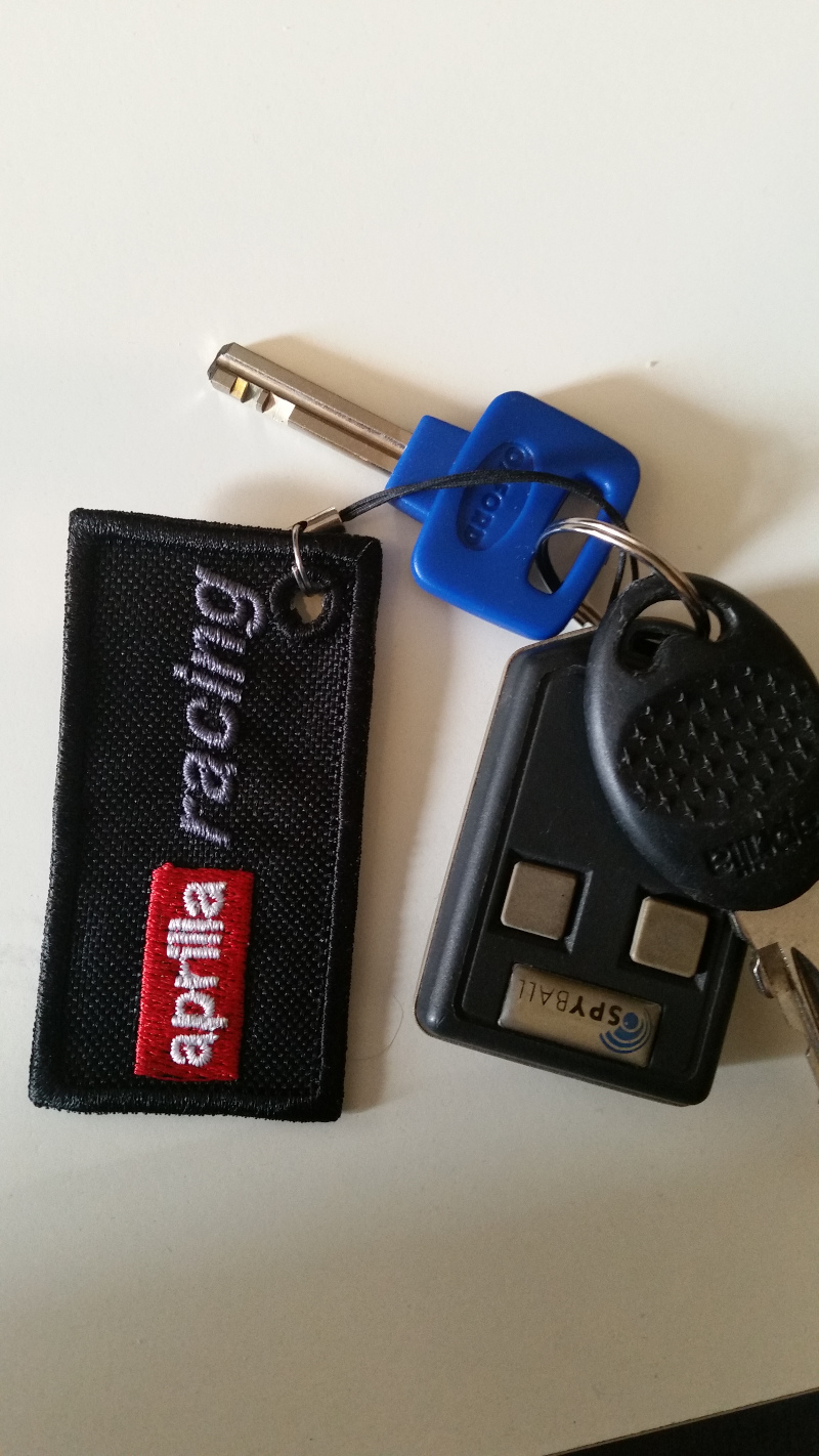

    Posiadam alarm motocyklowy Spyball AM/8010
    przy kupnie motocykla miałem tylko jednego pilota później na ebayu kupiłem drugiego i tutaj pojawia się problem jak zakodować tego drugiego pilota?
    Jak zakodować nowego pilota do alarmu motocyklowego Spyball AM/8010?
  • #3 15713459
    fox2plus
    problemem jest
    After removing the protection cover, make a bridge between the two wires N. 11-13 via the special 'jumper'
    connector which comes with the system
    "two wires N11-13"
    czyli które i gdzie piny mam połączyć
  • #4 15713932
    CameR
    Piny [11] i [13] bezpośrednio w złączu centrali lub "gdzieś" ukryte przez instalatora złącze na wiązce przewodów centralki (zaizolowane końcówki przewodów).
