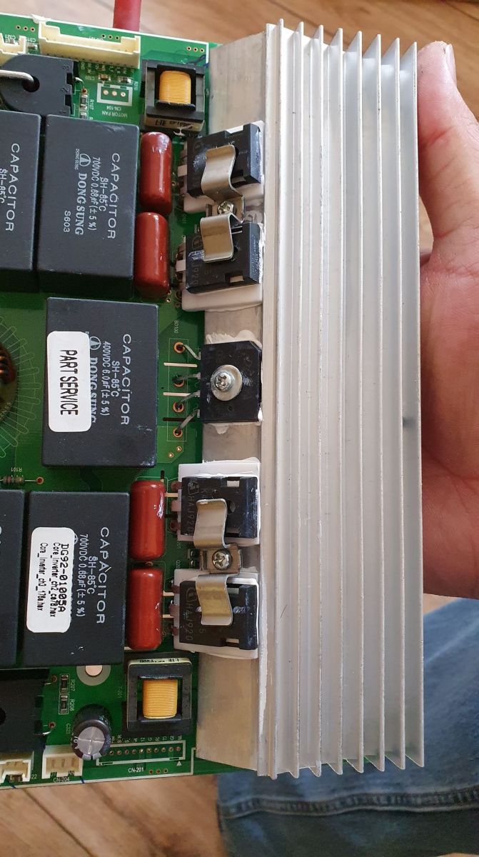

    Nizdur
    Dzisiaj dokonałem udanej naprawy płyty na tranzystorach IKW40N65F5FKSA1 oraz mostku prostowniczym GBU25M. Dla potomnych załączam zdjęcie modułu po naprawie (tak wiem, mogło to wyglądać lepiej, ale działa :D )
    Dziękuje wszystkim za podzielenie się swoją wiedzą i że mogłem naprawić płytę

    Pawel1812
    A czemu aż takie grube podkładki ceramiczne? Na pewno nie służy to lepszemu chłodzeniu.
    Ciekaw jestem ile to popracuje. Sam wstawiam chińskie IXGR40N60C2D1, ale ze starych zapasów, co ciekawe, jeśli tranzystor wybija na lewym module i przednim polu, to choćby się wstawiło oryginał IXYS z innego modułu, to i tak prędzej niż później wybije.
  • #15 18990601
    Nizdur
    Podkładki takie znalazłem na TME (25W/mK) razem z tranzystorami, eksploatacja pokaże co to przyniesie w przyszłości. Tym razem padł moduł prawy, i jest to moja pierwsza samodzielna naprawa modułu. Płytę posiadam od ponad 4 lat i w przeciągu tego czasu raz została wymieniona w całości (po ok 1,5 roku), a następnie został wymieniony prawy moduł (po około roku, a do czasu obecnej awarii działała ok 1,5 roku), nie wiem jak w było w oryginale, ale u mnie lewy moduł jest na niebieskim laminacie, a prawy i moduł zasilania na zielonym (skończyły się wszystkie gwarancję dla tego wkroczyłem sam z lutownicą w ten bubel).

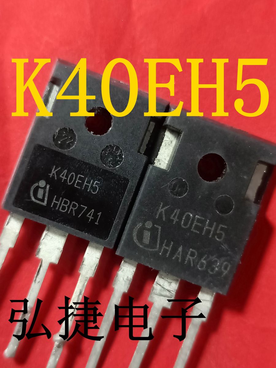

    Przemek7
    Poziom 19  
    IKW40N65H5 - oryginał, malowanka? Jakieś sugestie?

    Barthezz1976
    Poziom 19  
    Oryginał, widać po nóżkach, ale podejrzewam, że przepracowane z demontażu. Co ciekawe to często z Ali zdjęcia są oryginalne tranzystorów, a przychodzą podróbki.
