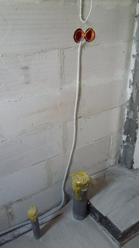

    Witam proszę o opinie wykonania tej instalacji gdyż elektryk który ją wykonywał twierdzi że na tysiąc procent jest wykonana poprawnie w sobotę jestem umówiony z nim na poprawki ale proszę jeszcze o opinie bo facet opowiada takie bajki że mi ręce opadają

    Może i jest wykonana poprawnie ale bardzo nieestetycznie.

    Wygląda to mało estetycznie, powiedziałbym że nawet niechlujnie.

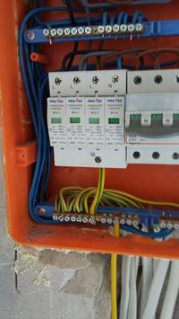

    Mam wątpliwości czy to robił elektryk. Przynajmniej nie jest to wykonanie zgodne z sztuką instalatorską. Co do puszek to zdjęcia są kiepskiej jakości i nie potrafię z nich nic wywnioskować.
    Jedno wielkie spagetti.
    P.S. a możesz dać zdjęcie rozdzielnicy ??

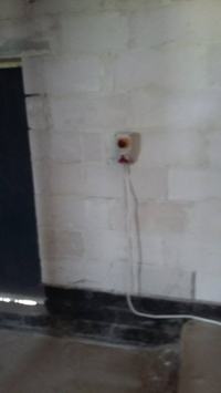

    dodam że w niektórych punktach przewody są oskubane bo inaczej nie mogę tego nazwać przed puszką i dotykają muru w kuchni jest podłączone 9 gniazdek na jednym obwodzie elektryk twierdzi ze przewód wytrzyma spokojnie 6000 tyś volt ???
    prąd do domu jeszcze nie jest podłączony poprosiłem o wykonanie instalacji wykonywał to elektryk z uprawnieniami do odbioru powiedział ze zrobił tak z setkę domów i wszyscy byli zadowoleni i je sam odbierał ???

    A o tej rozdzielnicy to już chyba kolego rozmawialiśmy. Także ta jest do poprawy bo ma błędy.
    Ten przewód PE który wchodzi w ziemie to do szpilki idzie ??

    Peter134
    Level 18  
    Wydaje mi się, czy ten najgrubszy PE to linka zgnieciona w śrubce bez tulejki, a drugi koniec wsadzony po prostu do ziemi?

    uziom jest trzy metrowy ale zaczyna się jakieś 20 cm pod ziemią i przewód poprowadził prosto z listwy z rozdzielnicy do szpilki

    To zrobił tak jak się nie powinno robić a gdzie w domu GSU ??

    kam728
    Level 10  
    GSU nie ma jest puszczony tylko ten żółto zielony przewód od szpilki uziomu do rozdzielnicy i nic więcej
    Wszystkie przewody są bez żadnych tulejek !!!

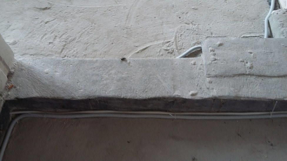

    jeszcze zastanawiają mnie przewody puszczone w łazience po podłodze a jak kiedyś rura pęknie zaleje co wtedy nie zabije to kogoś ?

    Instalacja jest wykonana niechlujnie :
    - źle obrane przewody, podwójna izolacja powinna być wprowadzona do puszek
    - brak GSU , jest jakaś namiastka uziemienia
    - rozdzielnica wykonana i "oprzewodowana" tragicznie (ale o tym już pisaliśmy)

    biały gruby przewód idący do kotłowni do siły chyba nie może sobie tak leżeć powinna być jakaś chyba rurka plastikowa ?

    Pół instalacji jest do wywalenia, zwłaszcza przy puszkach, bądź nałożenie grubej koszulki termokurczliwej z klejem na przewody, które są na zewnątrz puszki i mają ściągniętą białą izolację. Nie widzę dedykowanych obwodów do pralki , zmywarki , kuchni indukcyjnej , hydroforu , kotła C.O, alarmu oraz przygotowanej instalacji nisko prądowej do domofonu ,centrali alarmowej , bramy itp. O przewodach wyrównawczych już nie wspomnę. Brak tulejki na lince od przewodu PE w rozdzielnicy , po prostu masakra. Ja bym mu kazał zwinąć te wszystkie przewody, i niech sobie to bierze , zapłaci za nie i ....... , a ja bym szukał elektryka z prawdziwego zdarzenia.

    Błędy - o 100-150% za mała rozdzelnica patrząc na ten obiekt.
    Taka oszczędnościowa z RCD 3f.
