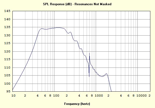

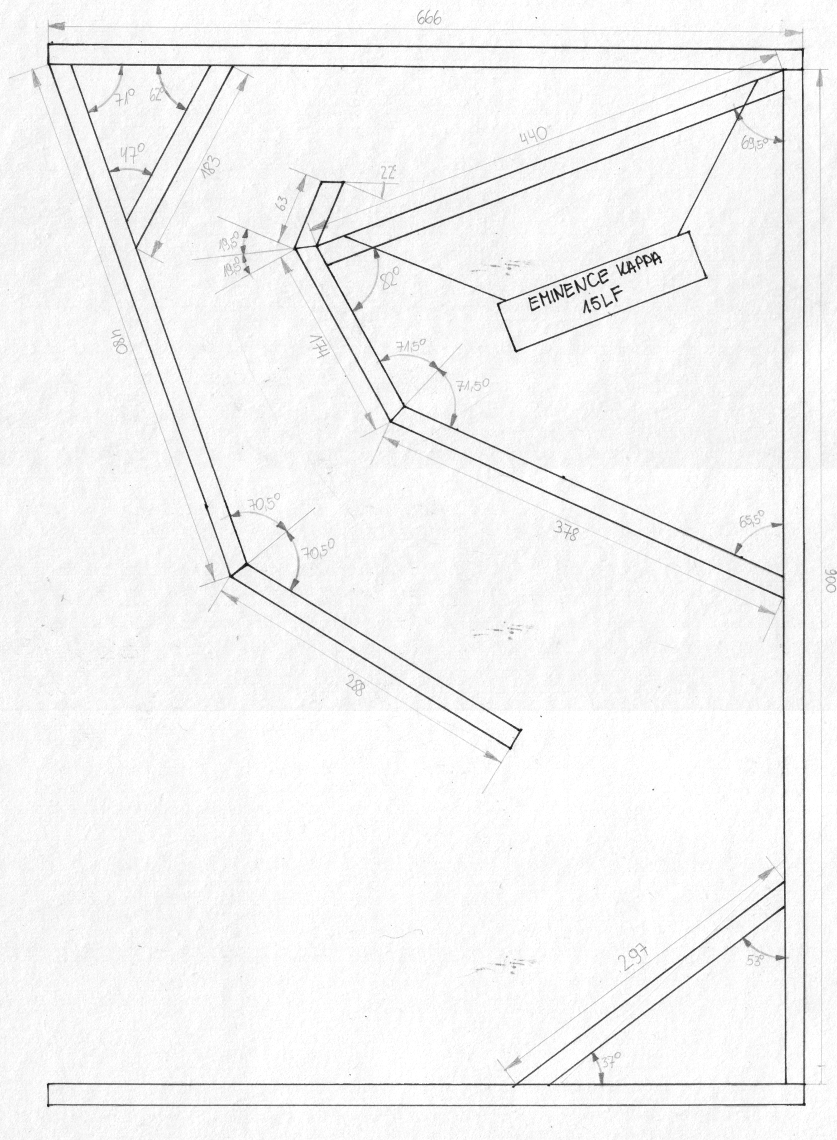

  • Witam.
    Na prosbe kilku kolegow z forum, postanowilem zamiescic wykonany przeze mnie projekt (jeszcze nie sprawdzony w praktyce!) tuby estradowej na glosniku Eminence Kappa 15LF. Mysle, ze projekt jest chociaz troche godny uwagi ze wzgledu na dobre zejscie przy takich wymiarach. Paczka (zaznaczam - powinna) teoretycznie moze uzyskac 45Hz, a jej objetosc to 396,5 litra. Głębokosc konstrukcji - 60cm netto. Calosc przypomina tuby 186 i 1850, no coz - tej nie dalo sie inaczej narysowac... Aha calosc jest zaprojektowana dla ustawienia w narozniku!
    Tak jak zaznaczylem - jest to projekt jeszce nie sprawdzony, a wiec nie daje gwarancji ze wszystko bedzie co do ulamka dB :D Temat ma charakter wylacznie informacyjny, wiec prosze sie nie rozgadywac jak nie ma potrzeby :) Wszystkich chetnych bardzo zachecam do sprobowania i podzielenia sie wrazeniami :) :) :)
    Ps. Plik z rysunkiem troche niestety wazy z racji swoich rozmiarow...

    zioolass
    fajny rysunek.kilka pytań: brakuje mi grubości płyty,no i w ogóle możnaby szczegółowiej zwymiarować.te " 60 cm netto głębokości " to szerokość wylotu tuby (szer.frontu)?głośni kmontowany od zewnątrz czy od wewnątrz komory w której siedzi?i czy jest ona zamknięta czy to może BR?pozdrawiam
  • #3 1619372
    djbolo
    • grubosc plyty - 18mm
    • 60cm netto - szerokosc tuby, do ktorej musisz doliczyc grubosc scian bocznych
    • glosnik mozesz zamontowac zarowno od zewnatrz, jak i od wewnatrz tej komory
    • ta komora jest zamknieta - to klasyczna tuba front-loaded
    Uwaga, ze wzgledu na dosyc duze wychylenia, warto uzyc tutaj Eminence Kappa Pro 15LF, ktory posiada lepsze mozliwosci wzgledem wychylenia.
