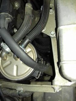

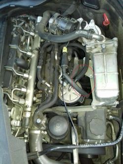

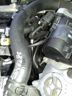

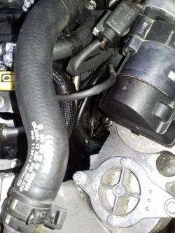

    Dzisiaj podniosłem pokrywę osłaniającą silnik i zauważyłem, że silnik poci się na górze w jednym miejscu.
    Załączam zdjęcie.
    Jak nazywa się ta część, czy to normalne, że przy 270kkm zaczyna się pocić, czy to coś niepokojącego i ile może kosztować ewentualna wymiana. Mercedes W204 - Poci się silnik na górze, czy to normalne przy 270kkm?

    Widać tam wąż (do odmy?) przez lata użytkowania pewnie twardy jak plastik więc puszcza olej. Może warto go wymienić? Jeśli sam wąż jest niewymienny to cała odma do wymiany.

    Na wężu jest numer części

    Wąż idzie głęboko i nie wiem czy tak prosto go zdemontować.
    Pytanie czy tak można jeździć przez jakiś okres czasu bo przyznam szczerze, że mam umówiony przegląd auta za miesiąc i może tam by mi to zrobili.
    No chyba, że ktoś z Was podsunie pomysł jak to szybko i niedrogo usunąć.

    Wyciągasz filtr powietrza ,przepływomierz z rurą , ściagasz wąż i zakładasz potem nowy. Jak nie potrafisz to do warsztatu.
