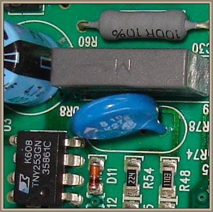

  • #4 16596581
    iko01
    Witam mam taką samą płytkę i szukam co było zamontowane w polu VDR8
  • #5 16596653
    Zacznijmy od tego gdzie Ty masz VDR8 :?:
  • #6 16596686
    iko01
    Ano tutaj - jaka jest wartość tego warystora?
    AEG Favorit Model 84470VI
    AKO 546950-09
    Type 228

    iko01 napisał:
    Ano tutaj- jaka jest wartość tego warystora?
    Elektrolux ESL67040R - Przepalony rezystor w module,jaka wartość ?
    Przecież w tym temacie jest inna płytka PCB, a tam w innym temacie ( :arrow: Link) zadałeś to samo pytanie i tam na zdjęciu Masz wszystko napisane (tylko odczytać) :D :arrow:
