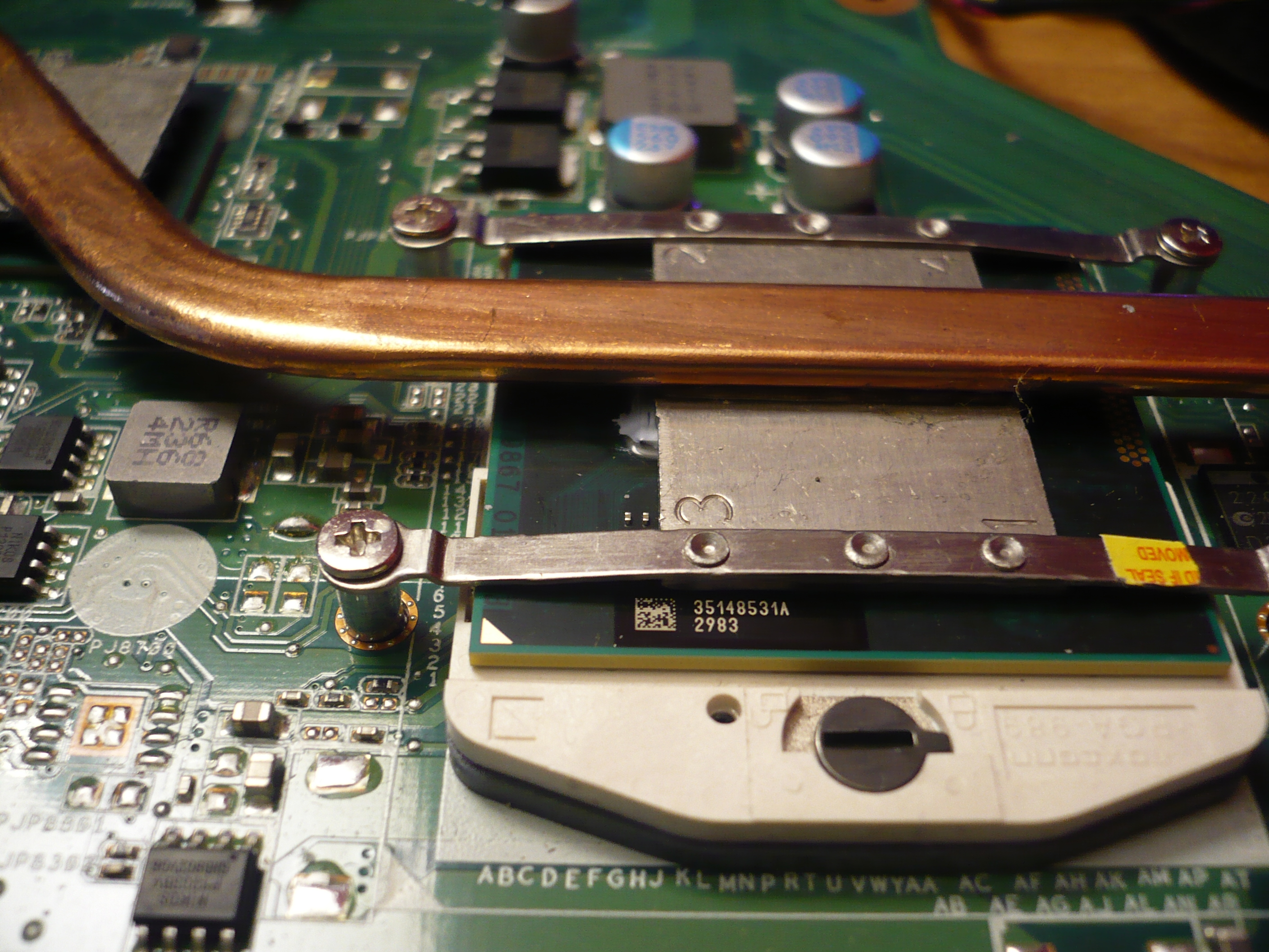

    więc posiadam laptopa asus x54c.
    Jako, że mało mi było 4gb ramu do zadań biurowych dorzuciłem do 12gb > następnie padł hdd to wymieniłem na ssd.
    Z lepszymi parametrami lapka pokusiłem się o zmianę procesora.
    Fabrycznie siedział tam i3-2328M (2 rdzenie).
    Udało się kupić za normalną kasę i7-2760QM (4 rdzenie).
    Laptop działa, ale jest problem:
    rdzeń procesora (nie mylić z rozpraszaczem w stacjonarnych maszynach) wystaje poza seryjny radiator około 1mm.
    W i7 jest dużo szerszy od i3 i chyba w ogóle i7 nie były montowane w tych lapkach stąd chłodzenie nie jest przystosowane do takich rozmiarów.
    Obawiam się, że przez wystawanie tego kawałka może procek się spalić pod dużym obciążeniem.
    Jak temu zaradzić?
    Aktualnie jest nasmarowane grubiej pastą termo przewodzącą aby coś tam przewodziło ale nie obciążałem go.
    Przy normalnej pracy biurowej ma ok 40stopni, a przy filmach hd 60`
    Pomyślałem nad włożeniem pomiędzy procka, a radiator blaszki aby ona odprowadzała ciepło. Czy to dobry pomysł?
    Zamówiłem już blaszkę miedzianą o grubości 0,1mm ale pomyślałem jeszcze nad srebrną lecz na alledrogo są duże tylko za 100zł to już drogo w porównaniu do miedzianej za 8zł i raczej mały zysk wydajności przy wadzie utleniania się.
    Pasta to Zalman STG1.
    Blaszka miedziana + z obu stron pasta zda egzamin? Ewentualnie inna grubość blaszki/taśmy?
    Poproszę o jakieś rady.

    Blaszka miedziana powinna zdać egzamin, chyba że same chłodzenie nie będzie w stanie odprowadzić tyle ciepła. Patrzyłeś jakieś, które były stosowane pod i7?

    IMO chciałeś dobrze ale trochę przesadziłeś bo i3 wydziela do 35W ciepła a ten i7 - do 45 W.
    Tak więc całe chłodzenie jest w ślad za tym do wymiany o ile w ogóle jest na co wymienić, tzn. istnieje chłodzenie do tego laptopa pod 45W.

    Zobaczę jak to będzie wyglądać gdy przyjdzie 0,1mm bo nie mam pojęcia jaka to grubość i wytrzymałość.
    Wymiana chłodzenia to raczej kicha w laptopie bo trzeba by drutować to ;)
    +10w powinien dać rady bo rzadko się w nim włączał wentylator.
    Do tego podkładka chłodząca i kilka nowych dziur nawierconych pod procesorem i wzdłuż rurki hp. Aktualnie jak nie włączę filmu to wentylator się nie uruchamia nawet przy aplikacjach biurowych..
    Jak będzie za ciepło to pomyśle na skonstruowaniem jakiegoś wentylatora w miejscu napędu dvd bo i tak go nie używam.
    Wrzuciłem program cpu temp to różnica w temperaturze rdzeni wynosiła max 3 stopnie.
    Odnośnie tego TDP jeszcze to jakoś sceptycznie do tego podchodzę.
    Gdyż w swoim starym laptopie wymieniłem procka Pentium T4200 z TDP 35W na C2D P8700 z TDP 25W + dobra pasta termo zamiast seryjnego syfu i czyszczenie - efekt jest taki, że pomimo TDP niższego o 10W to wentylator załącza się o wiele częściej i cieplejsze leci powietrze z radiatora.
