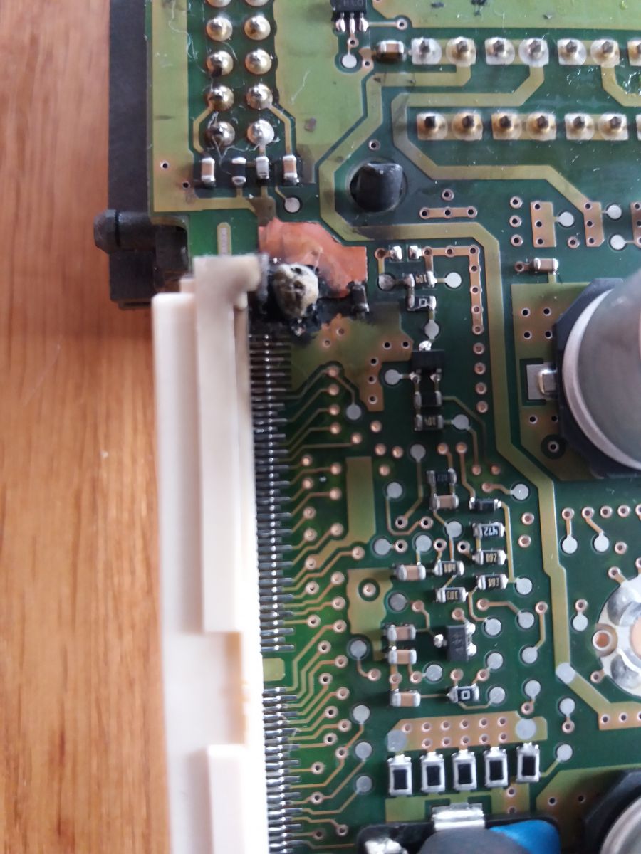

  • #16 20792057
    piotrekinfo
    Witam panowie dołączę się do tematu potrzebuje schematu radia RT3ev-N3-q1 lub podpowiedzi co za elementy zostały upalone dołączam fotografie zasilacza.
    Peugeot 407 - Nie włącza sie w pełni- radio (nawigacja) rt4 Peugeot 407 - Nie włącza sie w pełni- radio (nawigacja) rt4
