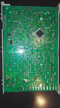

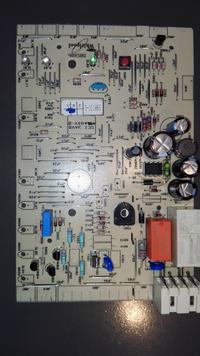

    Po włączeniu długa praca pompy wyrzutowej, potem błąd F4. Zresetowałem, włączyłem program diagnostyczny. Przeszedł cały i na końcu znów F4. Wody w zmywarce nie było, cała wypompowana. Sprawdziłem aquastop na dolnej misie, hydrostat, kable do modułu i wszystko jest ok. Podejrzewam moduł, ale nie wiem gdzie szukać. Triak od pompy też już wymieniłem (tak dla pewności). Załączam zdjęcia modułu. Z góry dziękuję za pomoc.

    mrhari
    WI wyczyszczone i mikroprzełącznik sprawny?

    kobra2000
    Czysty i działa.

    kobra2000
    Z powodu braku odpowiedzi na forum zdecydowałem się na ponowny przegląd. Wyczyściłem wszystkie styki i zaciski. Podmieniłem kondensator pompy myjącej. Był spadek 25%. Pompa startowała wcześniej bez problemów. Po spięciu wszystkiego zmywarka ruszyła bez problemu. Zamykam temat.
