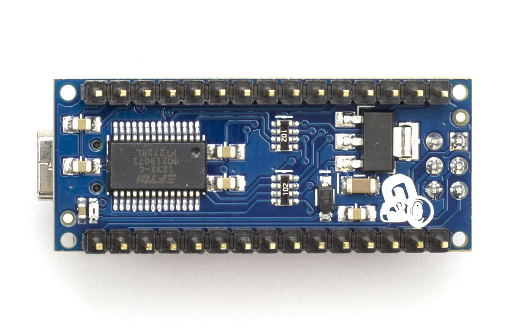

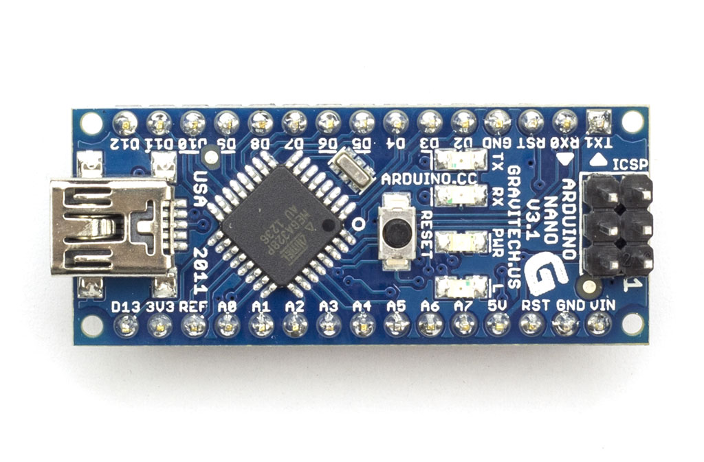

    Gdybys wkleil zdj byloby latwiej to ocenic ale ogolnie rzecz biorac mozna za pare groszy kupic klon np. Arduino Nano z Chin i to smiga na ATmega328, jest male i zdaje egzamin w wielu malych projektach. Nie wiem ile Ty chcesz za swoj "wynalazek" ale ATTiny i brak SMD to tez generalnie bardziej do migajacego serduszka niz normalnego projektu... i kokosow na tym nie zbijesz o czym sam sie juz przekonales.
    Uniwersalne płytki AVR - czego potrzebują ludzie? Uniwersalne płytki AVR - czego potrzebują ludzie?

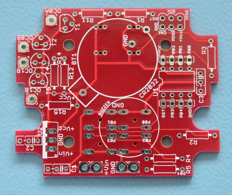

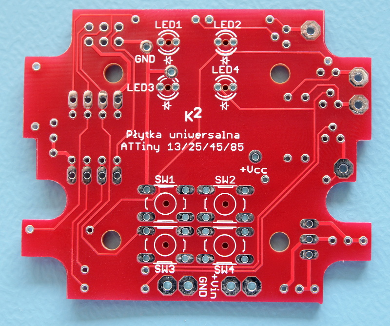

    Dodaję zdjęcia w załącznikach. Według mnie płytki są zrobione profesjonalnie - metalizacja, opisy po obu stronach. Nie wiem jak mogłyby być lepiej. Cena, którą ustaliłem, to 8zł - może za drogo? Ale nie mam tu za wielkiego pola manewru. Taka cena jest opłacalna dopiero przy produkcji 100 sztuk w Chinach. A nawet przy produkcji 500 sztuk nie byłoby wiele taniej (ok. 1,5zł). Jakby produkować w tysiącach, to może, ale to duże ryzyko, że zostanę sam z tymi tysiącami :).
    Do tego dodaję instrukcję obsługi z wyjaśnieniem co jak działa i dlaczego, i przykładowy program. Jak chcecie je zobaczyć, to też mogę wrzucić.
    JmL(TM), wiem że teraz ludzie budują rzeczy głównie na Arduino i podobnych, ale takiego projektu nie można potem włożyć w obudowę jako "końcowego produktu". A w to staram się celować. Może amatorzy AVR nie są zainteresowani robieniem gotowych urządzeń w obudowach?
    Okej, czyli SMD, lepsze CPU i więcej padów na potencjalne dodatki na płytce (wyświetlacz, USB, FT232 na przykład)?
    Mam jeszcze jeden pomysł: jak myślicie, czy ma znaczenie, że płytka jest trochę "skomplikowana"? Może początkujący woleliby płytkę bardziej w stylu "zwykłych" płytek uniwersalnych, z prostymi ścieżkami, żeby łatwiej było ją ogarnąć wzrokowo?

    2P
    Sorry, ale te płytki są zaprojektowane po prostu beznadziejnie. Takie projektowanie wśród znajomych nazywamy projektowaniem na kartofla, a w języku uniwersalnym na pomidora (tomato design). Czyli połączenia tylko aby były i aby automat w programie projektowym nie zgłosił błędu. Ścieżki zasilania - prawie jak na schemacie, w łańcuszek, bez żadnego przemyślenia co się będzie z prądami działo.
    Jak robimy płytki dwuwarstwowe? Na każdej warstwie ścieżki pionowo, poziomo, skośnie. Jednym słowem tragedia.
    Płytka pod 45 - to w ogóle przeszło jakieś testy? Czy mnie się wydaje, czy +VCC ze złącza zasilania kończy się na kondensatorze C1 i nigdzie dalej nie idzie.
    Jeśli mam zamawiać płytkę uniwersalną do czegokolwiek - to chcę wiedzieć, że zrobił to profesjonalista i płytka jest przemyślana. Zacznij od dobrego kursu projektowania PCB.

    kazink
    Dzięki wszystkim za sugestie. Wezmę je pod uwagę przy kolejnych pomysłach i projektach.
    A co się będzie działo?
    Nie wiem jak wy robicie płytki dwuwarstwowe, ale ja je robię tak, żeby dobrze działały. Układ pionowy/poziomy ma sens jak są setki ścieżek, a nie 10. Na płytce tego typu nikt by się potem nie połapał co jest z czym połączone.
    Wydaje ci się.
  • #26 15720031
    2P
    Podpowiem tylko, że każda ścieżka to rezystancja + indukcyjność... oraz antena. Ścieżki przez które płyną większe prądy (zasilania) to zawsze pod tym względem ścieżki "specjalnej troski".
    Układ pionowy / poziomy, stosowany rozsądnie (czyli nie na siłę, ale takie połączenie rozważamy zawsze w pierwszym kroku), nawet w prostych projektach daje wymierne korzyści w długościach ścieżek i minimalizacji zakłóceń.
    Co do +VCC to racja - wydawało mi się.
    Rozumiem też, że płytka przeznaczona do montowania albo baterii albo do zasilania zewnętrznego - nie wolno montować obu naraz?
    Zdania niestety nie zmienię: estetyka płytek pozostawia wiele do życzenia. I czy to będzie działać dobrze, także w obecności zakłóceń, czy samo nie będzie siać za bardzo - miałbym obawy.

    kazink
    Tak.
    Nie mam zamiaru cię zmuszać. Nie da się wszystkim dogodzić.
