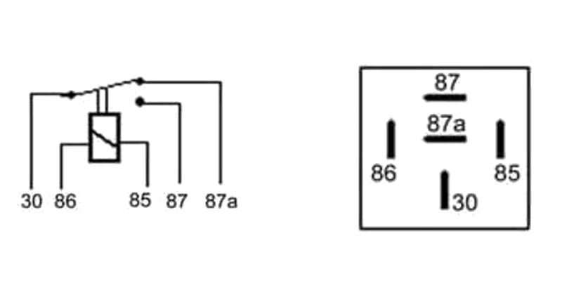

    Kupiłem takie urządzenie jakiś czas temu jak coś poprzegryzało mi przewody od cewki zapłonowej,ale niestety bez instrukcji podłączenia.Wiem,że można jakoś podłączyć żeby odstraszacz włączał się po wyłączeniu zapłonu bo doczytałem to w opisach na allegro.Teraz mam podłączony bezpośrednio do akumulatora i działa cały czas,ale to chyba nie tak powinno być?Czy wiedziałby ktoś gdzie podłączyć przewód plusowy?

    Tak najmniej inwazyjnie, nie znając instalacji samochodu, to przez przekaźnik NO/NC.
    Dacia Duster 1.6 - Jak podłączyć odstraszacz kun Kemo100
    Teraz, niezasilany i niewłączony przekaźnik zasilałby odstraszacz nóżkami 30 (+) i 87a (odstraszacz).
    Jak zasilisz cewkę przekaźnika 85 i 86 to rozłączysz zasilanie odstraszacza - włączony przekaźnik przełączy zworę na 87 i odłączy zasilanie odstraszacza na wyjściu 87a.
    Plus do sterowania przekaźnika musiałbyś znaleźć samodzielnie, np kostka stacyjki, światła bo obowiązek, lub inne zasilanie po włączeniu zapłonu.
