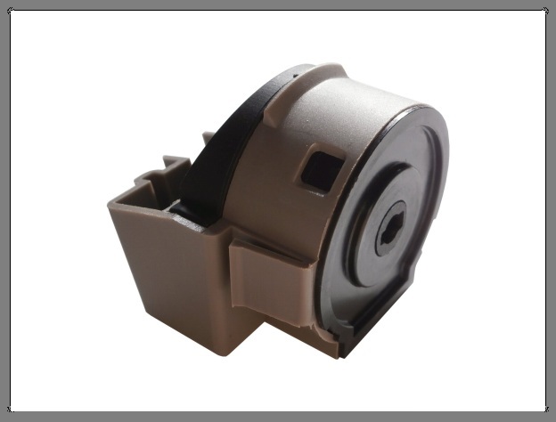

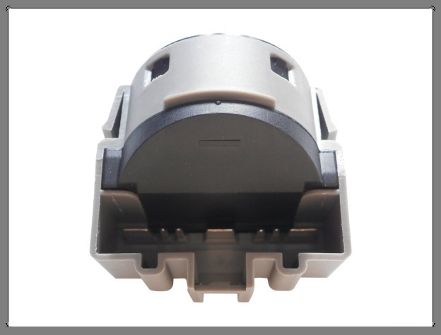

    "Kostka" stacyjki ?
    Nadpalone styki lub wyrobiony plastik.

    Kostka stacyjki ze znakiem zapytania... Tzn. że w warsztacie mam kontrolować kostkę stacyjki bo jej wyrobienie może powodować to, że immobiliser przestanie czytać kluczyk i silnik, który już pracuje, zgaśnie?
    Auto ma już 240 tys. km przebiegu, kluczyk jest juz nieco powycierany. 5 razy na 10 odpaleń trzeba kluczykiem poruszać na boki żeby go przekręcić odblokowujac kierownicę.
    Ponadto, czy komputer wykaże kody błędów stacyjki i immobilisera?
    Proszę o precyzyjne odpowiedzi bo samochody to nie jest mój zawód i nie posługuje się biegle motoryzacyjnym żargonem:(
    Bzrdzo dziękuję za wszelkie podpowiedzi...

    Przymierzam się do zakupu nowego zamiennika kostki stacyjki
    Wymień wreszcie tą kostkę stacyjki a później dopiero eliminuj kolejne możliwe usterki.
    Pomogłem? Kup mi kawę.
  • #20 15868515
    lucrum.cesans
    Wymieniłem kostkę, autko chyba bez zmian.
