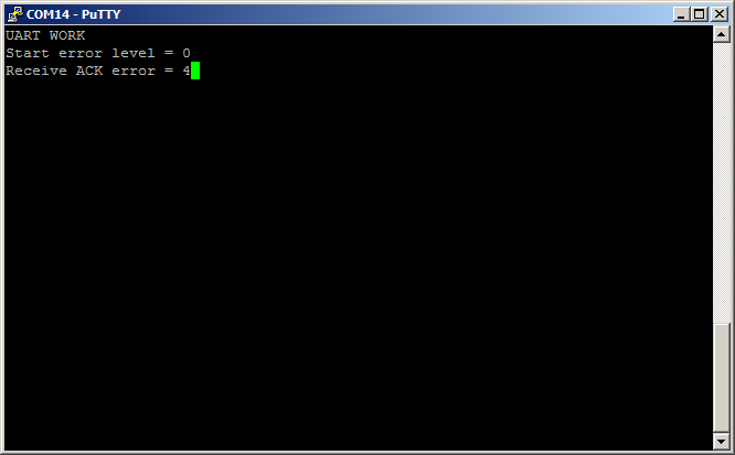

    Mam problem z odczytem czegokolwiek z tego układu. Po uruchomieniu sketchu arduino i2c scanner znajdowane jest urządzenie pod adresem 0x60. Napisałem program odczytujący wartości rejestrów z użyciem bibliotek dołączonych do książki T. Francuza i niestety wygląda jakby układ nie wysyłał bitu ack. Wg dokumentacji po każdym odebranym bajcie powinien być on wysyłany. Transmisja ustawiona na prędkość 100kHz (#define I2CBUSCLOCK 1000UL) Napisany przeze mnie program:

    W konsoli otrzymuję:

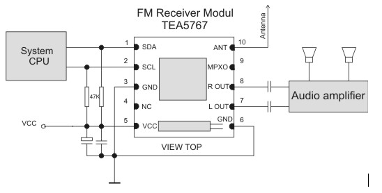

    Schemat połączeń identyczny jak tutaj (rezystory 4,7k,brak kondensatorów ze schematu, wszystko podpięte pod arduino uno r3).

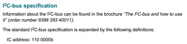

    0x60 to adres podawany bez najmłodszego bitu RW. Po dodaniu bitu RW otrzymujesz adresy:
    0xC0 - zapis
    0xC1 - odczyt
    Pamiętaj, że zanim zaczniesz czytać przydałoby sie podać adres od jakiego chcesz zacząć odczyt. Inaczej przy każdym wywołaniu Twoja procedura będzie czytać dane z innego obszaru.
    #3 15718815
    Andrzej__S
    Zwykle tak jest, ale chyba akurat tego układu to nie dotyczy (datasheet strony 10-11).
    Zgodnie z dokumentacją w celu odczytu należy, po wygenerowaniu startu, wysłać adres układu od razu z bitem RW=1, po czym można odczytać 5 bajtów danych wysłanych przez układ slave. W związku z tym, jeśli chcesz odczytywać dane, to we funkcji tea_read_registers() po starcie powinieneś użyć TEA_READ_ADDRESS zamiast TEA_WRITE_ADDRESS.
    Jeśli chodzi o adresowanie, to (jak już napisał kolega excray) powinno być 0xC0 dla zapisu i 0xC1 dla odczytu i dlatego najprawdopodobniej miałeś brak potwierdzenia.

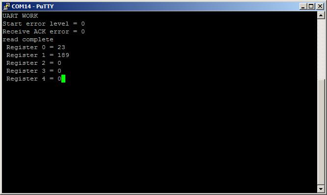

    Super, wszystko działa. Zmylił mnie trochę ten fragment dokumentacji
    Jak odczytać rejestry z układu Tea5767 za pomocą atmega328 w języku C?
    Po wpisaniu adresu C1 program uruchomił się i poprawnie odczytał rejestry z układu.
    Problem rozwiązany.
