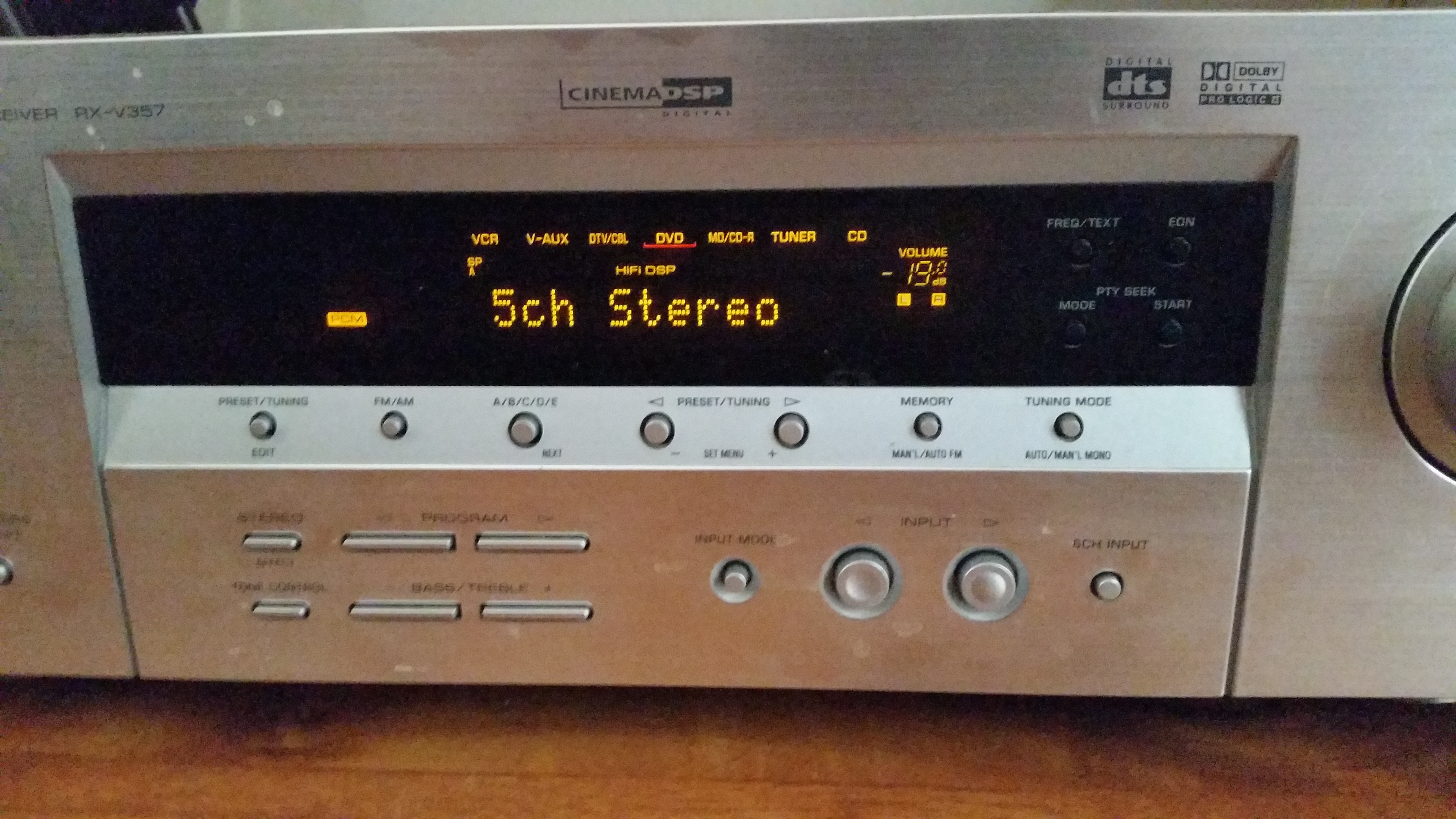

    Witam posiadam ampituner yamaha rx-v357 do tego głośniki firmy Akira centralny dwa przednie i dwa tylnie nie posiadam subwoofera nie wiem jak ustawic dzwiek 5.1 i jak najlepiej ustawić dzwiek mam podłączone optykiem z tv do ampitunera jak ustawic frontowe centralny i tylnie

    A jestes pewien ze tv wysyla dzwiek wielokanalowy?
  • #3 15721851
    Tywcio81
    Poziom 8  
    Tak telewizor posiadam 55 cali philips ambilight za 5000 zł wiec jest podłączony kablem optycznym z tv do yamaszki
  • #4 15721915
    misiekpb
    No dobra, ale programy tv nie są nadawane wielokanałowo. Jakie masz inne źródło dźwięku podłączone do tv ?

    Sprawdzałem jest w tv ustawione na wielokanalowe
    A wiec mam do tv podłączony dekoder inea oraz ps4 i to wszystko kablem hdmi przypomnę ze w ampitunerze nie ma wejścia hdmi
  • #6 15722238
    misiekpb
    A czy te źródła nadają dźwięk wielokanałowy? Bo jeżeli tv nie otrzyma takiego sygnału to sam Ci go nie wymyśli. Pusć sobie z usb w tv jakiś film albo demo wielokanałowe pobrane z netu i zobacz czy ampli odbiera 5.1.

    A może zrobię tak z dekodera inea podłącze optykiem do yamahy drugi optyk tez z ps4 do yamahy a żeby był obraz będzie tylko do tv podłączone hdmi
  • #10 15722327
    misiekpb
    Chłopie jak nie zrobisz tego o co Cie prosze to radź sobie dalej sam.
  • #11 15722354
    Tywcio81
    Poziom 8  
    Akurat nie mam pena ale wlaczylem smart tv youtube i nadal pokazuje tylko dwa głośniki natomiast jeśli przełącze np na canal+ film to przełacza się na 5.1
  • #12 15722464
    misiekpb
    Youtube na smart tv nie obsluguje wielu kanalow. Jezeli masz na canal plus znacznik 5.1 to dobrze. Problem lezy w ustawieniach podłączonych do tv urządzen. Poszhkaj w ich instrukcji czy cos pisz na ten temat.
