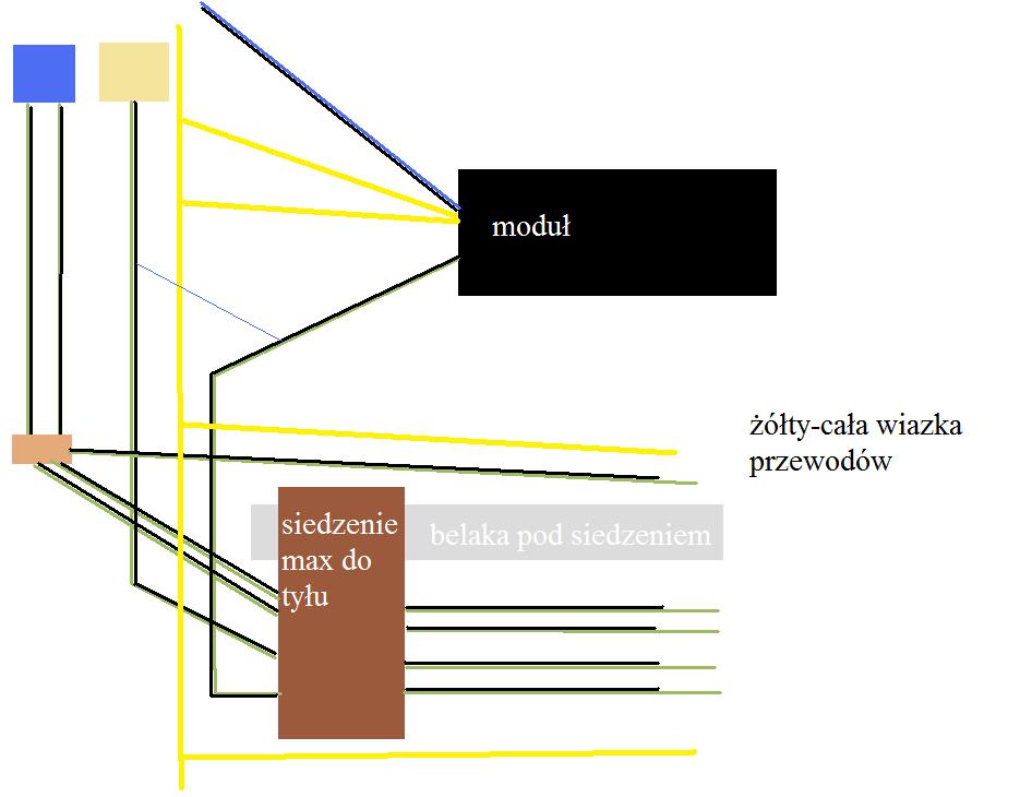

    UWAGA, wiem że spotkam sie z falą krytyki dlatego że poruszam kolejny raz ten temat. postanowłem to zrobić ze wzgledu na to ŻE!!!
    Przegladajac fora min tutaj i metodzie prób i błedów, trzymajac sie wskazówek którzy inni pissali nie mogłem naprawić OSWIETLENIA W PASSACE B5....
    mianowicie pozebrałem pół auta i robiłem wszystko to co kazano lecz, ku mojemu zdiwieniu nie było tak jak inni opisywali naprawy oraz to co mogło być za usterke.
    w moim pasacie są troche inaczej rozprowadzone przewody coże ktośje naprawiał nie wiem... podobnie jak na obrazku https://obrazki.elektroda.pl/8106932900_1465072501.jpg
    vw Passat 97' - brak oświetlenia we wnętrzu auta vw Passat

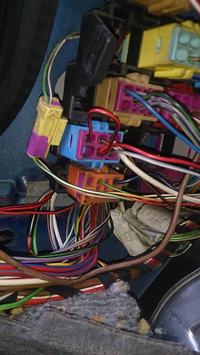

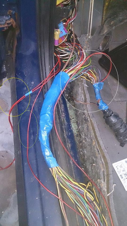

    ku mojemu zdziwieniu kiedy połaczyłem dwa kable zaznaczone kreska niebieska iu lampy sie zapaliły tylko nie gasły przy zamykaniu drzwi gasły po wyłaczeniu lampki.
    6 czarno czerwonych przewodów powinny byc zlutowane z przewodem tego samego koloru wychodzacego z modułu,
    (zaznaczone na żółto) tu jest troszke inaczej, z niebiieskiej kostki wychodza dwa przewody które rozgałęziają sie na trzy tego samego koloru czerwono czarne....
    (zaznaczone na czerwono) z czerwonej kostk wychodzi jeden kabel czerwono czarny i prowadzi do tyłu.
    do modułu prowadzi niebiesko czarny a (zaznaczone na biało) wychodzi czerwono czarny...

    jeśli spotkał sie ktoś z podobnym problemem prosze o podpowiedz schemat co robić.

    Masz zasilanie na tym czerw/czar?

    sprawdzam za pomocą FLUKE http://www.technologie.com.pl/img/abb/flu163.jpg
    jeśli chodzi o te dwa co wychodzą z niebieskiej kostki to zapomniałem sprawdzić. osobno jak sprawdzam to nie ma, ale jak są połaczone tak jak za pomoca niebieskiej lini to sie pokazuje ze jest. jak sprawdzam jeden przewód z czerwonej kostki rozcinam go i przykładam miernik to z tego co pamietam to pokazuje ze jest. za to ten co wychodzi z modułu i rozgałezia sie na 3 to z tego co pamietam to nie ma, a zasilanie w module dochodzi jeśli sprawdzam nieb/czarny z zasilaniem i czerwono/czarny z zasilaniem.
    przed rozcieciem przewodów sprawdzałem na wtykach przy wszystkich lampkach czy jest prąd to mi nie pokazywał lecz pokazał że jest obieg czyli że przewody nie są uszkodzone po drodze gdzieś miedzy wtyczka lampki a kostka pod nogami kierowcy.
    a jak zwarłem kabel przechodzacy z czerwonej kostki z kablem z modułu to swieciły i prad sie pojawiał w gniazdach na lampki.
