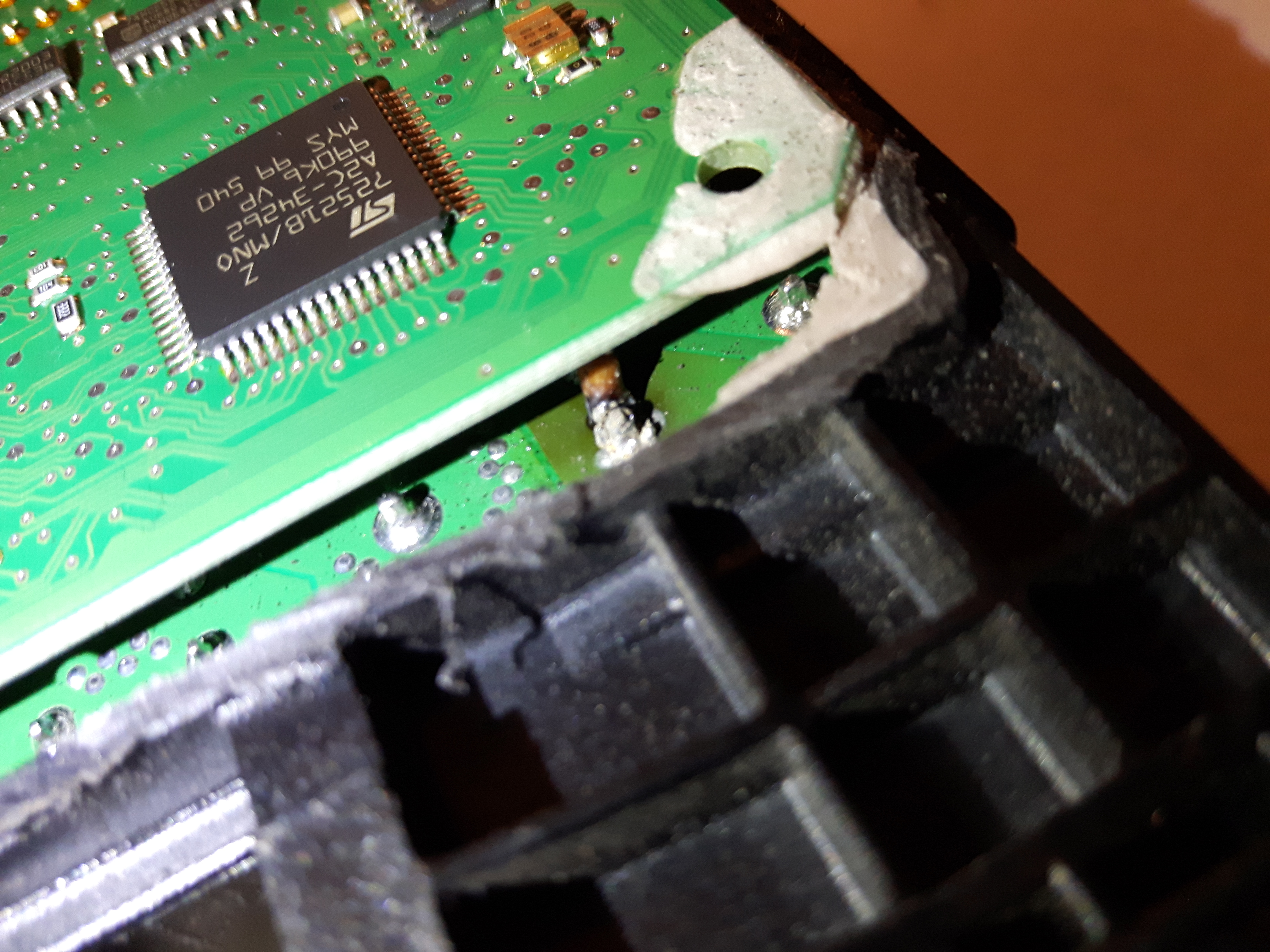

Peugeot 407 2.2 2006 - Moduł BSM - zimny lut, pomarańczowy zaschnięty wyciek

    YH119 to przekaźnik.
    Mało prawdopodobne żeby coś wyciekło z przekaźnika.
    Tam są tylko 3 takie przekaźniki. Jeśli nie jest to żaden z nich to może jest to jakaś kalafonia albo coś innego nieistotnego wypłynęło. Jeśli chodzi naprawę tego modułu to rozumiem i czytałem, że warto naprawić tak? Co zrobić żeby problem nie wystąpił ponownie? Czemu powstał tam taki babol straszny? wygląda jakby cyny tam było o wiele więcej niż na innych pinach.

    alek9a1
    Poprawa zimnego lutu pomogła. W planie tak czy siak kupno takiego samego w razie czego.
    Oczywiście inne piny z tego przekaźnika także zostały poprawione, przynajmniej te do których był dostęp bez odlutowywania górnej płytki.
