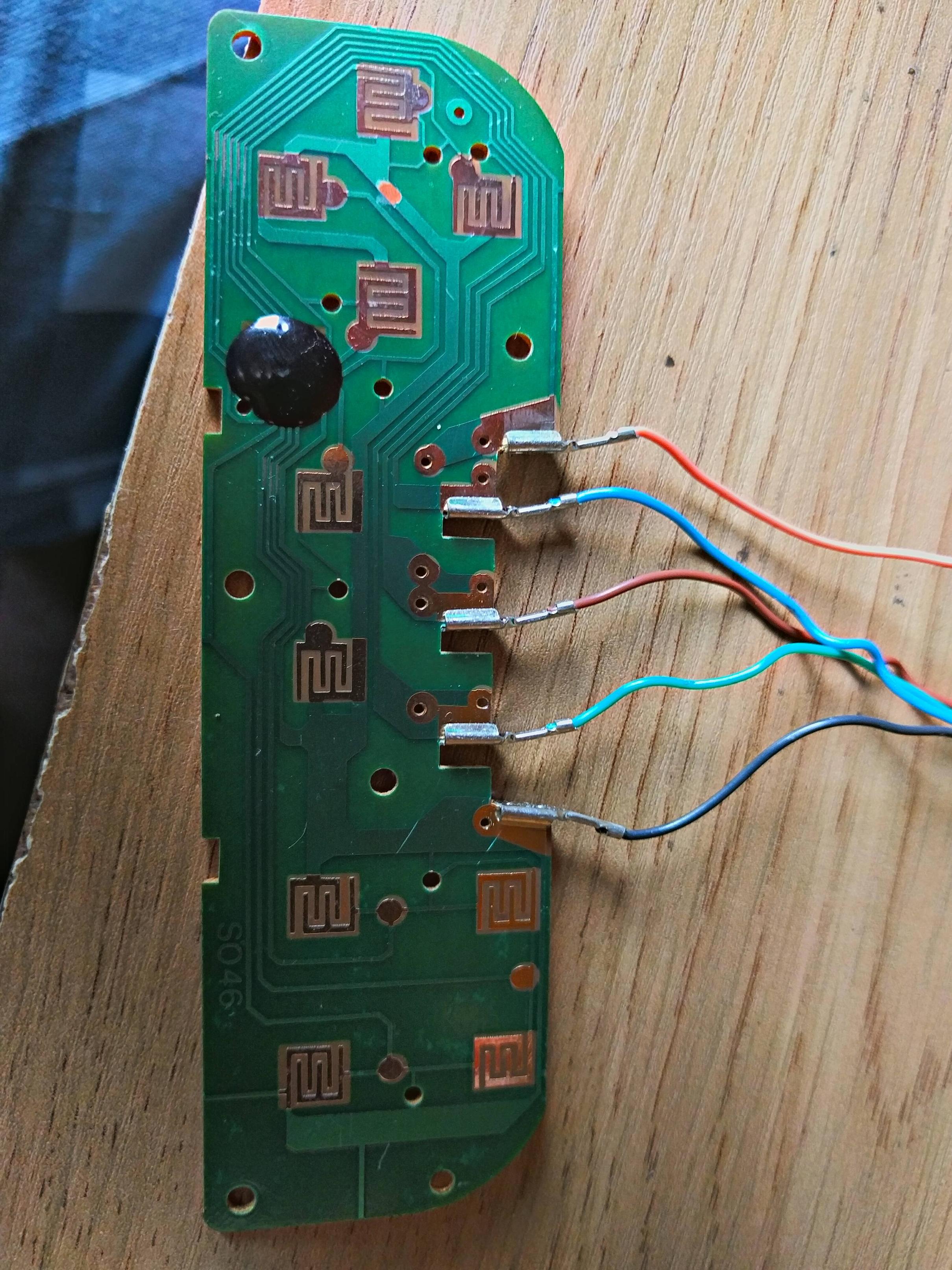

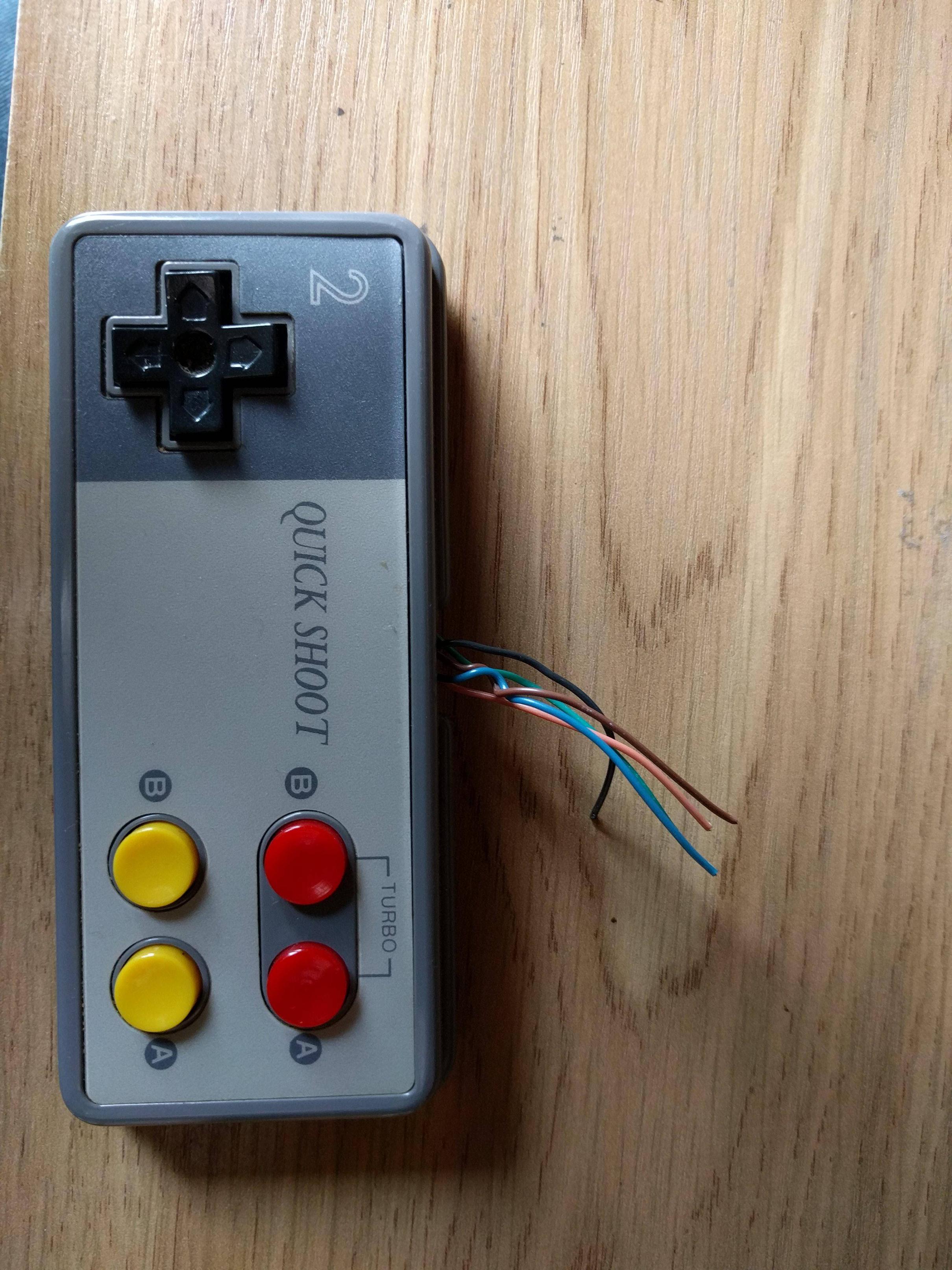

    pepek112
    Witam posiadam pada do pegasusa lecz posiada 1 mankament. nie posiada wtyku. wiem ze 9 pinowy ale nie wiem ktory kabel do którego wtyku. Proszę Was o pomoc Pegazus - Naprawa pada bez wtyku 9-cio pinowego Pegazus - Naprawa pada bez wtyku 9-cio pinowego Pegazus - Naprawa pada bez wtyku 9-cio pinowego Pegazus - Naprawa pada bez wtyku 9-cio pinowego Pegazus - Naprawa pada bez wtyku 9-cio pinowego

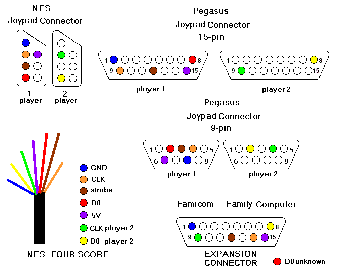

  • #3 15722806
    pepek112
    czyli idąc tym tropem to kilka pinow do 1 styku tak?
  • #4 15722869
    piotrek22101
    UP to jeden przycisk,wdług mnie.

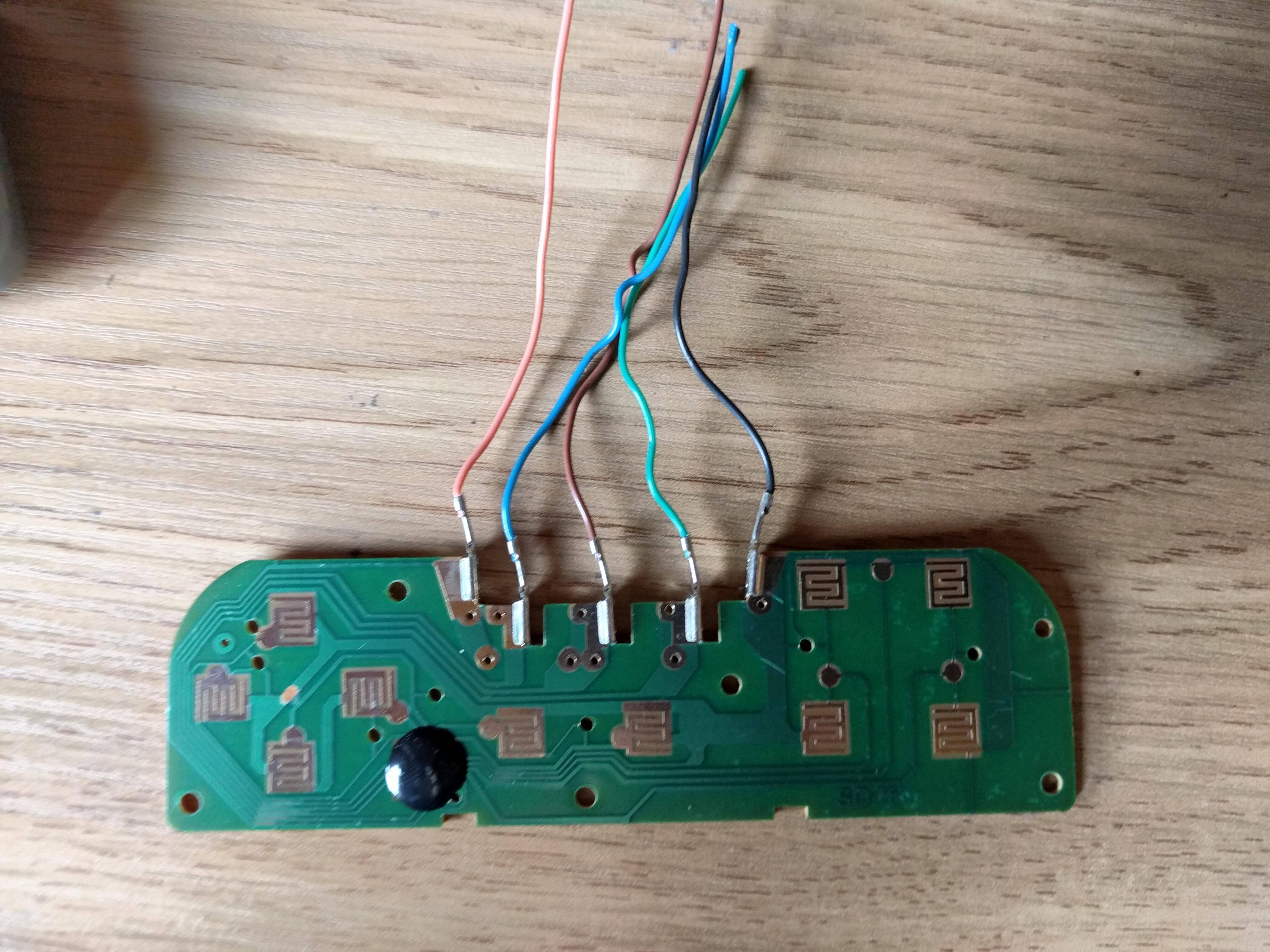

  • #5 15723159
    pepek112
    dziekuje za drugi temat lecz bardziej go nie rozumiałem :C
    patrzac na moją płytkę to czarny to nr 7 wg tego zdjęcia
    natomiast jezeli chodzi o klawisze to mam miernikiem sprawdzić który styk gdzie łączy. dobrze rozumiem? jest czarne coś co mi zasłania ścieżki
  • #7 15723298
    pepek112
    natomiast w tym ss pin 7 jest pusty ;/
    chodziło mi dodatkowy czy dobrze myśle. patrzac na płytke czy czarny kabel to GND
  • #8 15723464
    piotrek22101
    Który to czarny u Ciebie?widzę ciemny niebieski. Wszystkie inne zgadzają się ?

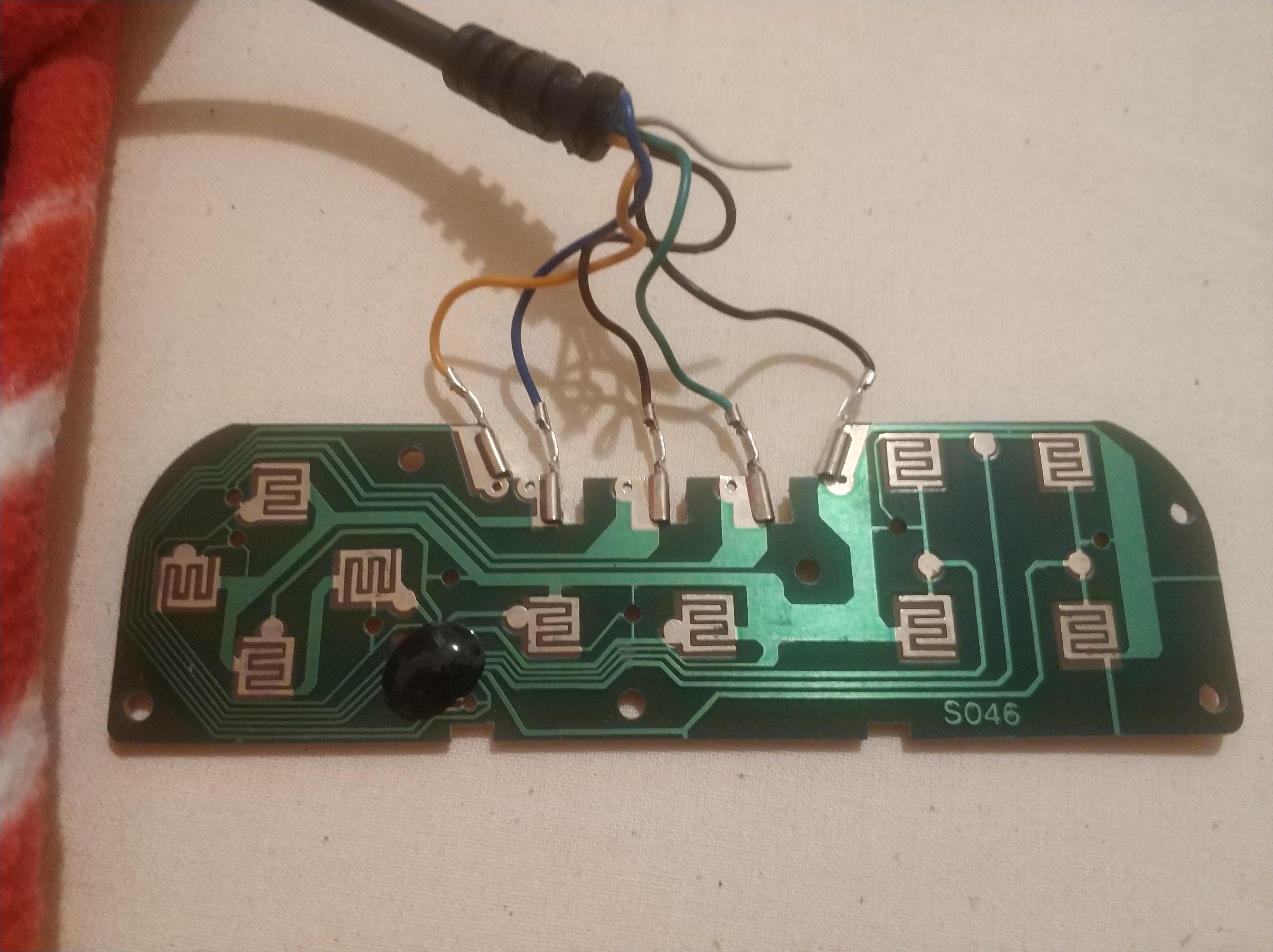

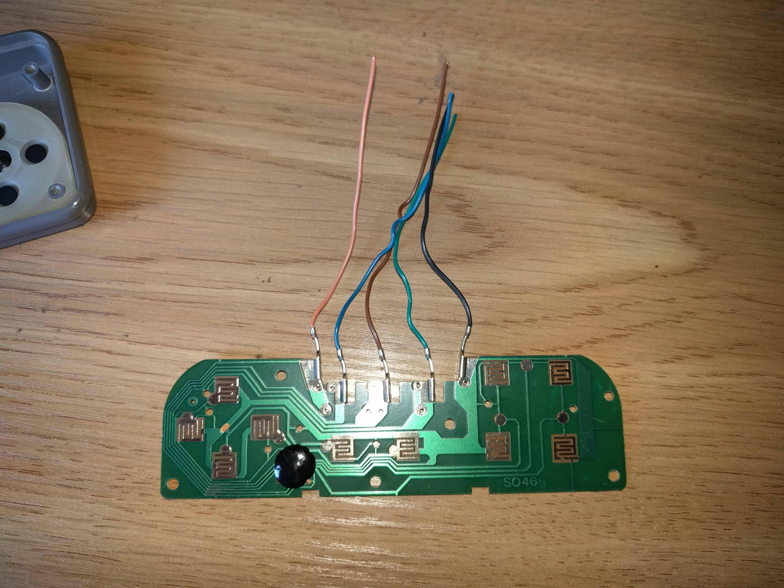

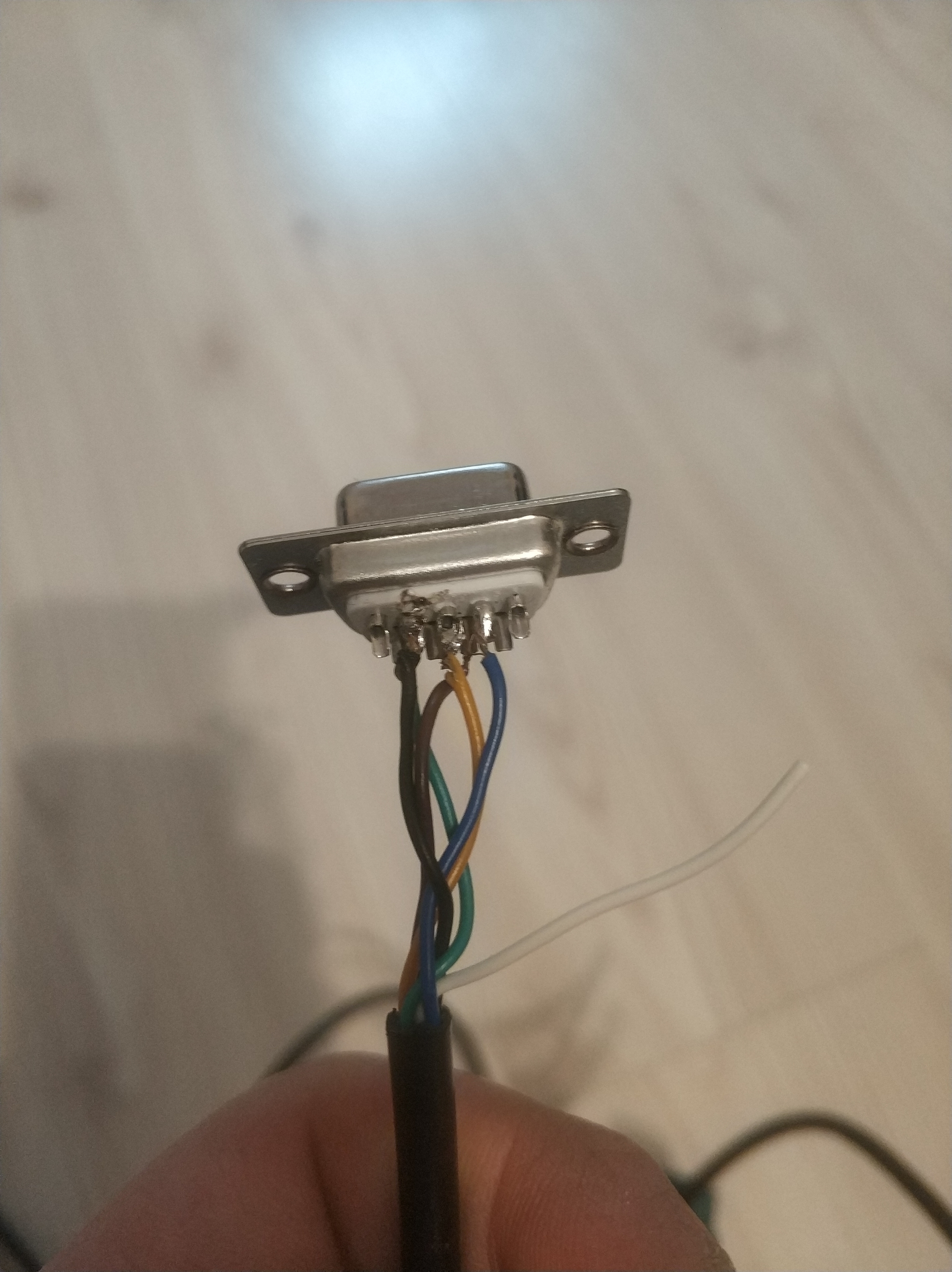

  • #9 15728738
    pepek112
    tutaj mam kolory
    - Pomarańczowy
    - Niebieski
    - Brąz
    - Zielony
    - Czarny
    Tu natomiast
    -Czerwień
    - Brąz
    - Pomarańczowy
    - fioletowy
    - Niebieski

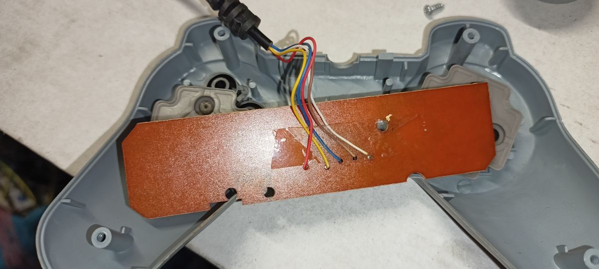

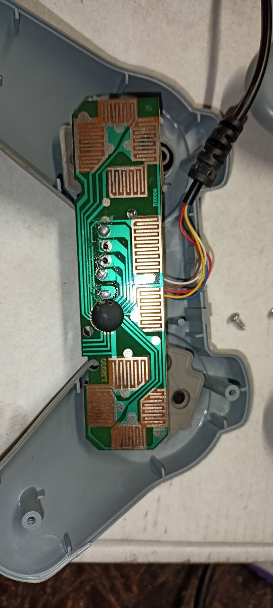

  • #10 17645963
    czlowiek1984
    Poziom 7  
    Witam pomoże ktoś który kolorek do którego pinu :) pad to quickshot player 1 konsola to Pegasus mt777dx
    Z góry dziękuję
