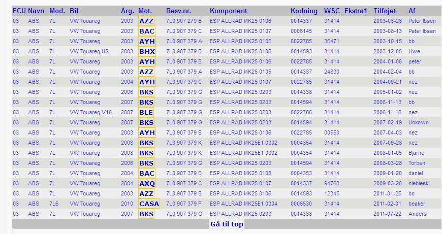

    Witam, czy ktos mógłby mi pomóc potrzebuje kodowania pompy abs esp w vw touareg 2004 3.0 tdi pompa 7L0 907 379 D, z góry dzięki za pomoc.

    gizmex
    Wpisałem kod 0004353 dla pompy z koncówka D
    I mam takie błędy:
    Monday,06,June,2016,22:42:31:10074
    VCDS Version: Beta 11.6.0
    Address 03: ABS Brakes Labels:
    Control Module Part Number: 7L0 907 379 D
    Component and/or Version: ESP ALLRAD MK25 0108
    Software Coding: 0004353
    Work Shop Code: WSC 31414 000 00000
    VCID: 3A7F36DB0E9F
    3 Faults Found:
    01044 - Control Module Incorrectly Coded
    000 - -
    00778 - Steering Angle Sensor (G85)
    005 - No or Incorrect Basic Setting / Adaptation
    01310 - Level Control System Control Module (J197)
    004 - No Signal/Communication
    Powinien być chyba kod: 0014338 ale ten do sterownika z literką D nie wchodzi. Wcześniej był sterownik z literką G i tam był ten kod.
    Może trzeba jakiś login wpisać jeszcze ?

    Skoro przyjęło Ci kodowanie to login nie jest wymagany jednak kodowanie powinno być inne [01044 - Control Module Incorrectly Coded ]. Próbuj dalej.

    Cały czas to samo próbowałem wszystkich kodów
    000 - -
    Może trzeba gdzieś dopisać ten moduł ?

    W 19- Can gateway, ale on tam powinien być zapisany. To raz a dwa masz błąd nieprawidłowo zakodowanego modułu więc problem tkwi nie w tym że nie jest przypisany nie w tym że component protection go trzyma tylko właśnie w złym zakodowaniu.

    Dowiedziałem się, że wcześniej był sterownik 7L0907379G czy ma znaczenie ostatnia literka ? Troche googlowałem i zauważyłem że w 2,5TDI były sterowniki naprzemiennie G lub D ...

    Teoretycznie może mieć problem ale wydaje mi się w tym przypadku to nie tu jest problem.
