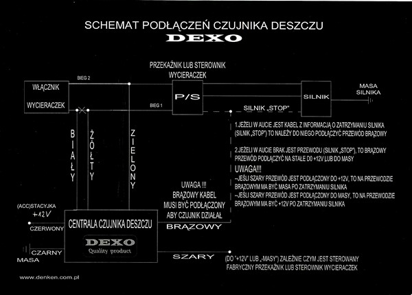

    Witam. Zakupiłem uniwersalny czujnik deszczu (bez czujnika zmierzchu) i podłączyłem w następujący sposób:
    - czerwony i szary - 12V po zapłonie (sterowanie plusem),
    - czarny - masa,
    - żółty - przewód przy manetce, na którym pojawia się 12V po włączeniu 2 biegu (bliżej silnika wycieraczek),
    - biały - przewód przy manetce, na którym pojawia się 12V po włączeniu 2 biegu (dalej od silnika wycieraczek) - oryginalny przewód przeciąłem,
    - zielony - przewód przy manetce, na którym pojawia się 12V po włączeniu 3 biegu,
    - brązowy - przewód przy manetce, na którym pojawia się stałe 12V po włączeniu 1 biegu (cykl przerywany) - drugi koniec oryginalnego przewodu odłączony.
    W takiej konfiguracji wszystko jest OK do momentu włączenia silnika. Wystarczy raz jakkolwiek wzbudzić wycieraczki (spryskiwaczem czy pociągnięciem manetki w dół) i już nie da się ich wyłączyć, dopiero zgaszenie motoru pomaga. Na samym zapłonie jest OK: po wylaniu wody na szybę czujnik aktywuje wycieraczki o po 2 ruchach się wyłączają. Dodatkowo pociągnięcie manetki w dół powoduje 2 ruchy wycieraczek, a nie jeden (jak było przed montażem czujnika).
    Podłączyłem z powrotem oryginalny przewód (ten od brązowego) i wtedy po włączeniu 1 biegu lub aktywacji czujnikiem deszczu (lub pojedynczym pociągnięciem) wycieraczki też się nie zatrzymują z tą różnicą, że można je zatrzymać przez wrzucenie 2 biegu i powrót na 0 (tak samo na zapłonie jaki i przy włączonym silniku). Dodam, że na brązowym przewodzie cały czas jest napięcie 2,8V - nie wiem, czy tak powinno być. Załączam instrukcję podłączenia i schemat instalacji elektrycznej (nie posiadam regulatora przerywanej pracy). Z góry dziękuję za pomoc :)

  • #2 15725971
    kamo502
    Wg mnie zasilania masz OK.
    EDIT:
    Znalazłem jeszcze to:
    Przewód sterujący BRĄZOWY z wiązki czujnika deszczu należy
    podłączyć do +12volt lub do masy zatrzymania wycieraczek
    (odpowiednio do typu instalacji sterowania wycieraczkami w
    samochodzie). Jeżeli nie ma takiego punktu napięcia w samochodzie, to
    przewód brązowy z czujnika deszczu należy podłączyć do stałego
    napięcia +12volt po ACC lub na stałe do masy.

  • #3 15726062
    Ossek
    Też to znalazłem, z tym że moja centralka to niby inny producent (T-21711), chociaż tak naprawdę opis różni się tylko podłączeniem brązowego kabla. Z tego co wiem, to w aucie nie ma przewodu z informacją o zatrzymaniu wycieraczek, a próba podłączenia brązowego do 12V (co prawda nie po aku) kończyła się przepaleniem bezpiecznika w momencie włączenia wycieraczek.
