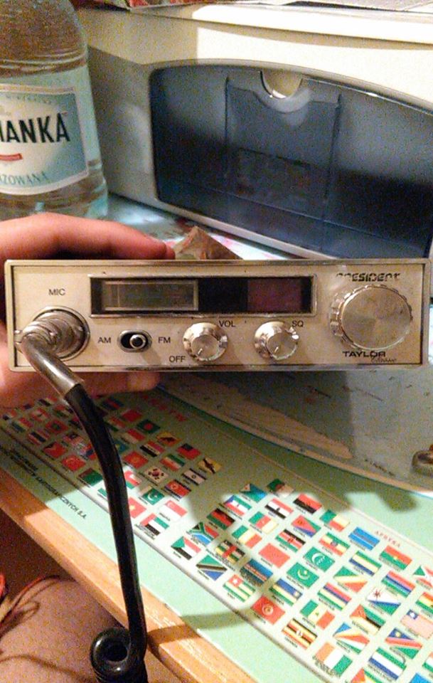

    Jak przestroić CB President Taylor II ? Chodzi o przestrojenie z 5 na 0. Z góry informuję ,że w radiotechnice jestem zupełnie zielony :| . Szukałem tematów ale nic co pomogło by mi z tym zadaniem nie znalazłem.

    To mi wygląda na starego poczciwego Taylora pierwszej generacji. Philippines lub Taiwan. Określenia "Clascic", firma President nadawała tym modelom, które wypuszczała na rynek ze srebrnym panelem czołowym. Tak było w przypadku JFK, Valery, i innych.
    Przestrojenie w zera metodą standardową, czyli, indukcyjność 4,7 - 6,8 µH, w szereg z rezonatorem kwarcowym 10,240 MHz i... po kłopocie.
