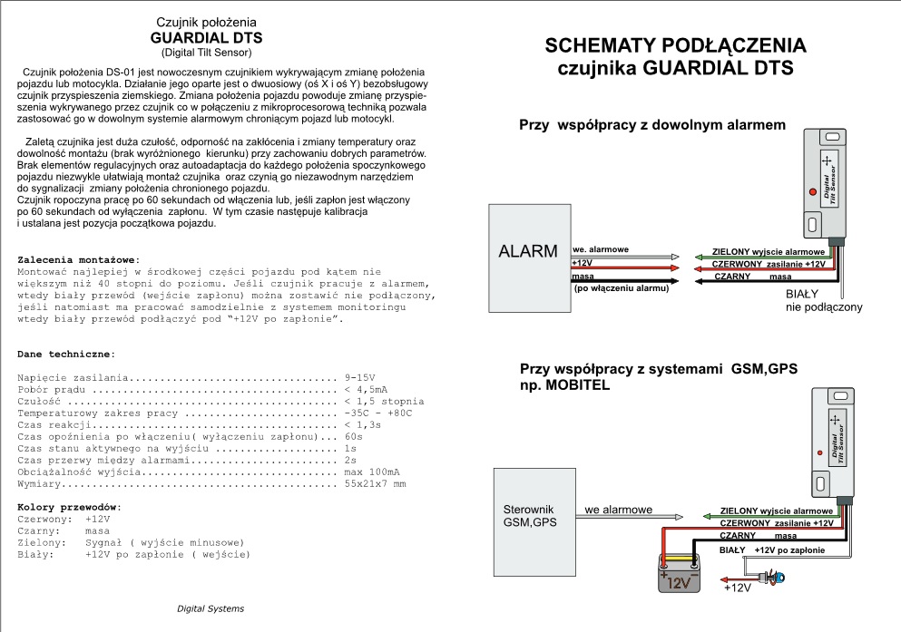

    Pytanie do fachowców z branży... Czy czujnik Guardial Tilt (przechyłu i przyspieszenia) będzie działał prawidłowo, zamontowany na środku auta, poziomo, ale przyklejony do "czegoś" od spodu? Sam czujnik będzie "do góry nogami" napisem do dołu, a taśmą dwustronną do góry.

    przyklej gdzie chcesz to nie ma znaczenia, czujnik zapamiętuje punkt przyciągania ziemskiego i do zapamiętanych wartości sie odnosi, nie ma konieczności montażu na środku auta bo wszędzie przechył będzie taki sam

    Wszystko się zgadza , tylko zgodnie z instrukcją, zaleca się montaż pod kątem nie większym niż 40 stopni od poziomu.

    Ja, u siebie, zamontowałem "do góry nogami" i po pierwszych testach - nie działa. Jutro sprawdzę, czy się nie pomyliłem w kabelkach. Z drugiej jednak strony, trudno pomylić się w trzech przewodach...
