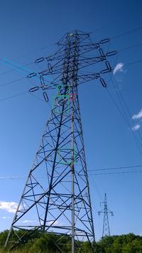

    Witam. Od dawna się zastanawiam w jakim celu na słupach kratowych wysokiego napięcia są pozawieszane zwoje z drutu (na zielono) dodam że drut (na niebiesko) jest to połączenie z drugim słupem stojącym obok po którym leci oddzielna linia i prawdopodobnie jest częścią tego zwoju. Ciekawi mnie również co to za urządzenie (na czerwono).

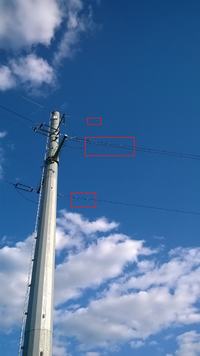

    Natomiast na drugim obrazku widać takie dziwne "motylki" na każdej linii przed słupem ale tylko po jednej stronie.

    Na moje oko to wygląda to na światłowód, a urządzenie w czerwonej ramce to mufa światłowodowa. Jednak są na forum lepsi specjaliści od sieci WN.

    Nie to na pewno nie światłowód to zwoje drutu. Zazwyczaj wiszą pojedynczo na jednym słupie tutaj wyjątkowo jest to połączone z drugim.
    To są OPGW czyli przewody odgromowe ze światłowodem w środku.
    Na zielono zaznaczone są stelaże zapasu kabla żeby można było sobie ściągnąć całość na dół do samochodu np. w celu spawania włókien. Czerwonym jest zaznaczona mufa.
    Na drugim zdjęciu tłumiki drgań Stockbridge.

    Jeszcze wyjaśnienie tego zapytania.
    Trakt światłowodowy z reguły biegnie tą samą trasą co przewody robocze.
    Jednak przy zagęszczonej konfiguracji sieci (np. przy podejściach do stacji) często prowadzony jest "na skróty" z wykorzystaniem sąsiednich słupów innej linii.

    Ale to wygląda tak jakby to wszystko wychodziło do linki odgromowej? Zgadza się ?

    A te "motylki" to wahadłowe tłumiki drgań.
