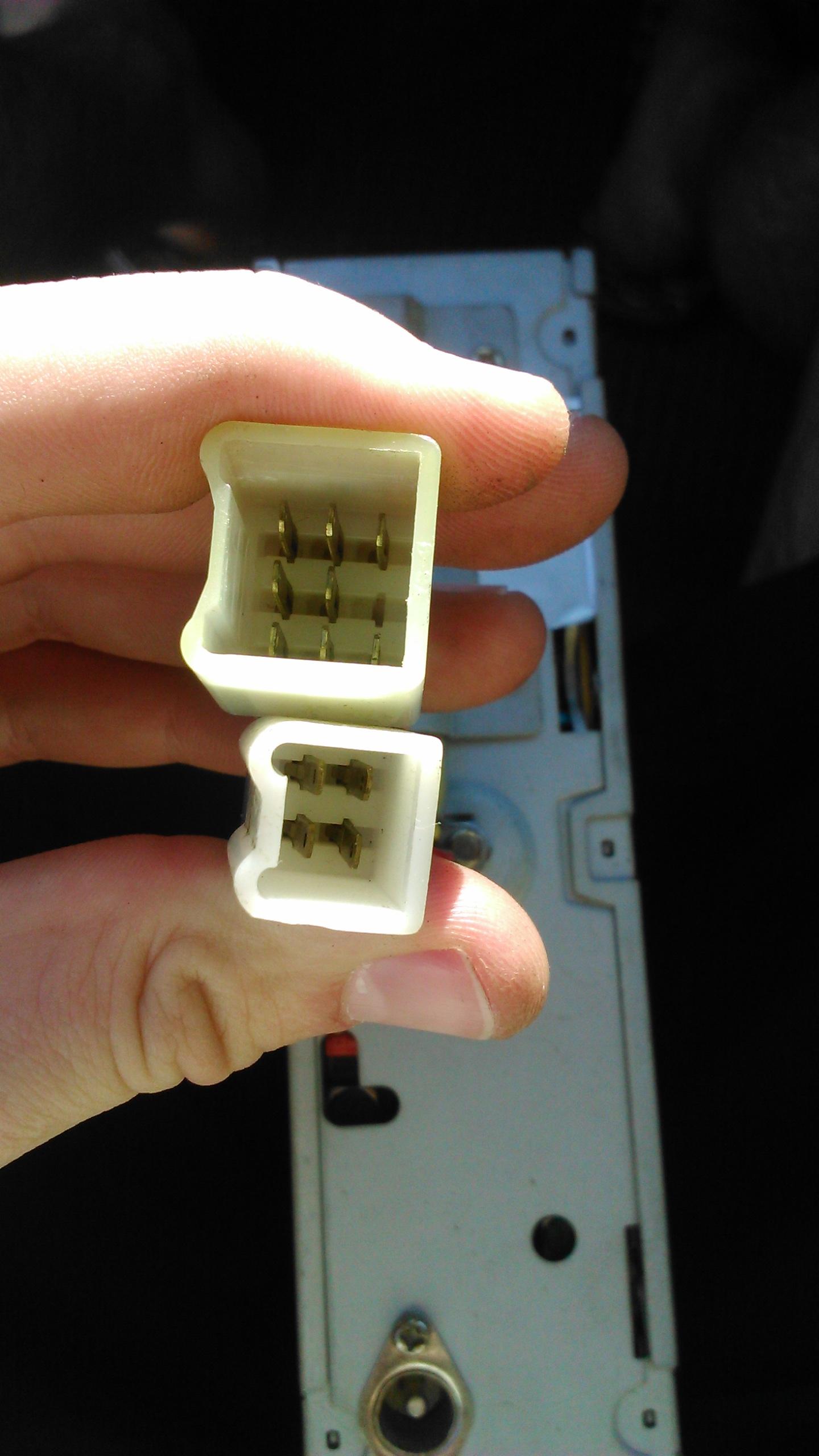

W samochodzie mam takie wejscie : Kupiłem nowe radio, które jest połączone z kostką ISO.
Jest jakaś przejściówka z tej z obrazka na ISO (patrzyłem po necie ale nie znalazłem)czy trzeba kupić wtyk ISO i połączyć z gniazdem ISO?

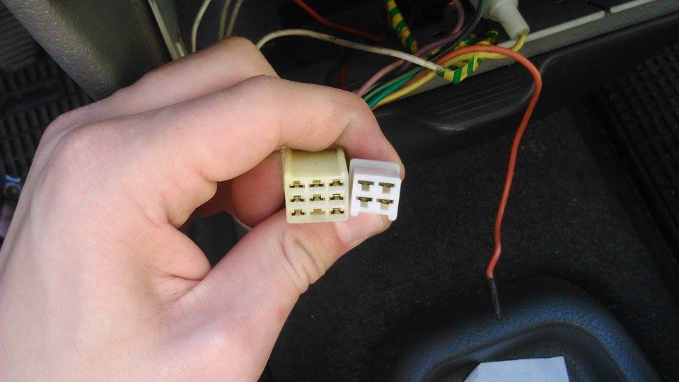

Albo mi się wydaje, albo na pierwszym zdjęciu widać że kable były przerabiane na tą kostkę(taśma izolacyjna żółto-zielona).

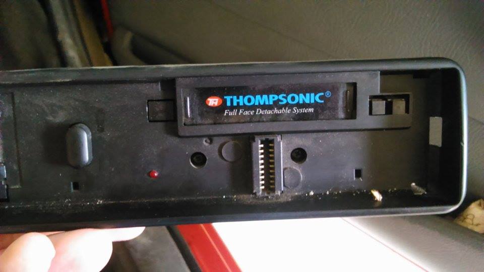

Wymiana głośników nijak się ma do wymiany oryginalnych złącz na te od "THOMPSONIC", pomijam fakt że te radia NA PEWNO nie były montowane przez Fiata.

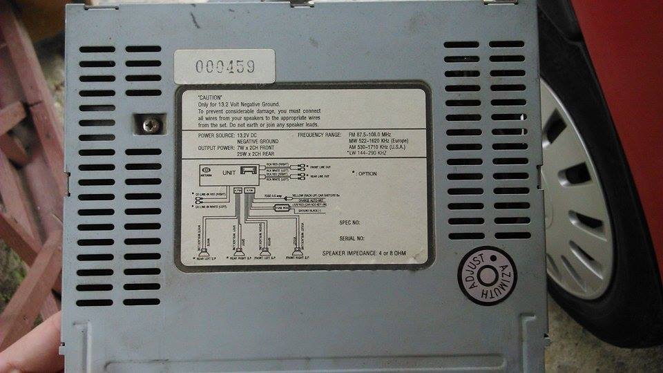

Masz na nim rozpiskę co jest na której kostce, idąc tym tropem przywróć instalację do pierwotnego stanu zakładając wtyki ISO.
