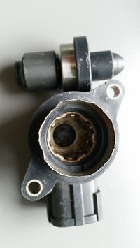

    Dzień dobry,
    Jestem posiadaczem Nissana Primery P11 po lifcie z silnikiem 1.8 ( QG18DE ).
    Od jakiegoś czasu mam problem z obrotami biegu jałowego. Wymieniony został zawór IACV, następnie okazało się że winny był ECU a konkretnie upalony układ odpowiadający za sterowanie tym zaworem ( STA509A ) .
    Po wymianie mosfetu, zawór zaczął pracować, wysuwa się i chowa po przekręceniu stacyjki.
    Niestety obroty biegu jałowego skaczą w sposób ciągły od 1500-2000 rpm.
    Odpięcie zaworu IACV ( krokowca ) nic nie zmienia.
    Wymieniony krokowiec pomierzony wg manuala, wgląda na sprawny.
    Napięcie na pinach kostki jest właściwe wg manuala.
    Check się nie świeci.
    Gdzie szukać dalej ?

    Zawór masz nowy?
    To że go pomierzyłeś nie oznacza że jest sprawny mechanicznie.
    Pokaż którą masz wersje,
  • #5 15739661
    Pablo2311

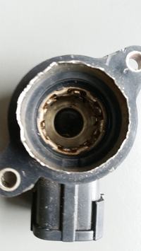

    Zawór niestety nie jest nowy, cena w serwisie zabija, więc kupiłem używkę.
    Stary zawór miał zwarcie na wszystkich pinach, poniżej link jak wygląda po rozebraniu.
    NISSAN PRIMERA P11 1.8 QG18DE - Skaczą obroty biegu jałowego 1500-2000 rpm NISSAN PRIMERA P11 1.8 QG18DE - Skaczą obroty biegu jałowego 1500-2000 rpm NISSAN PRIMERA P11 1.8 QG18DE - Skaczą obroty biegu jałowego 1500-2000 rpm
    Nowy/ używany sprawdziłem multimetrem wydaje się ok

    Skoro po odłączeniu wtyczki obroty falują to ja bym szukał nieszczelności w dolocie.
