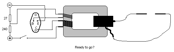

#2 1618693 30 Cze 2005 16:00 puszak puszak Poziom 28 Pomocny post? (0) #2 1618693 30 Cze 2005 16:00 ja do swojej użyłem 2N3055 koszt jednego to okolo 2zł Załączniki: solid5.gif Download (2.51 KB)
