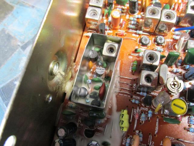

    Wczoraj znalazłem w piwnicy stare radio CB Alan 28 i postanowiłem troszkę się pobawić. Niestety radio nie nadaje. Usterka wydaje się być poważna, bo zarówno końcówka mocy jak i driver są w 100% sprawne. Radio pięknie odbiera lecz w ogóle nic nie nadaje. Po naciśnięciu przycisku TX w mikrofonie mamy tylko w radiu zapaloną czerwoną diodę TX. Na skali diodowej nie ma nic. Nie ma w ogóle żadnego sygnału. Wczoraj troszkę poszperałem w necie i zauważyłem, że na 18 nóżce układu LC7185 (wyjście do obwodów filtrów i wzmacniacza wcz) mam stałe napięcie około 1V. Po naciśnięciu TX napięcie to jest bliskie zeru. Oscylator 10.240 MHz pracuje poprawnie. Czy ktoś wie jakie napięcia są poprawne na tym układzie syntezy?

    Wracając do tematu to na nóżce 23 mam na kanale 20 przy RX częstotliwość 17.30 MHZ, natomiast przy TX 14.12 MHZ (na kanale 1 i 40 te częstotliwości się troszkę różnią lecz różnica pozostaje stała) zatem serce radia chyba sprawne. Co mnie niepokoi to lekko "zniekształcony" zalany zresztą fragment radia w okolicy filtra, na którego każesz zwrócić uwagę. Myślę, że tutaj może tkwić problem. Wygląda to tak jakby ktoś wcześniej użyl zbyt dlugiej śruby montażowej i zniekształcił ekran całego bloku z filtrem i odstroił go na dobre.. Dlatego nic nie daje kręcenie ferrytem. Aż, go wręcz wykręciłem... Stopię to ustrojstwo i zobaczę do w trawie piszczy :P

    Dokładnie tak. Zresztą częsty przypadek że ktoś wkręcił zbyt długą śrubę i pourywał elementy w VCO.

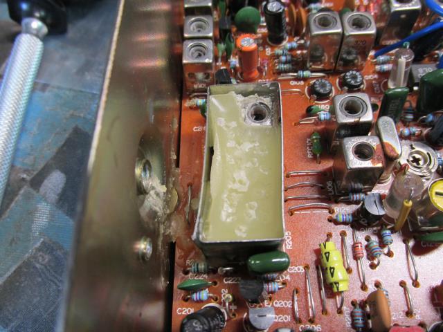

    Miałeś rację, że problem tkwił wokół tego filtra. Stopiłem to dziadostwo, wyprostowałem ekran, wyprostowałem kilka komponentów i VCO sam zaskoczył bez większego kręcenia ferrytem. Zostawiłem w połowie czyli na kanale 20 na TX-ie kręcac w górę aż do zerwania petli i do dołu do zerwania PLL. Teraz przy zalączonej syntezie na nóżce 18 układu LC7185 przy RX dalej mamy napięcie 1V natomiast przy załączonym TX-sie napięcie to wynosi 5V. Czyli tak jak pisałeś, układ się zamykał (zabezpieczał) zwierajac nóżkę 18 do masy, stąd napięcie było bliskie zeru.. Częstotliwość nośna na kanale 20 w tym radiu wynosi 27.205 MHZ.. Niestety w radiu mam jeszcze inny problem, bo nie ma modulacji, ani AM , ani FM:( Rozkręcam mikrofon...
    PS. A radio wokół filtra teraz wyglada tak :P
