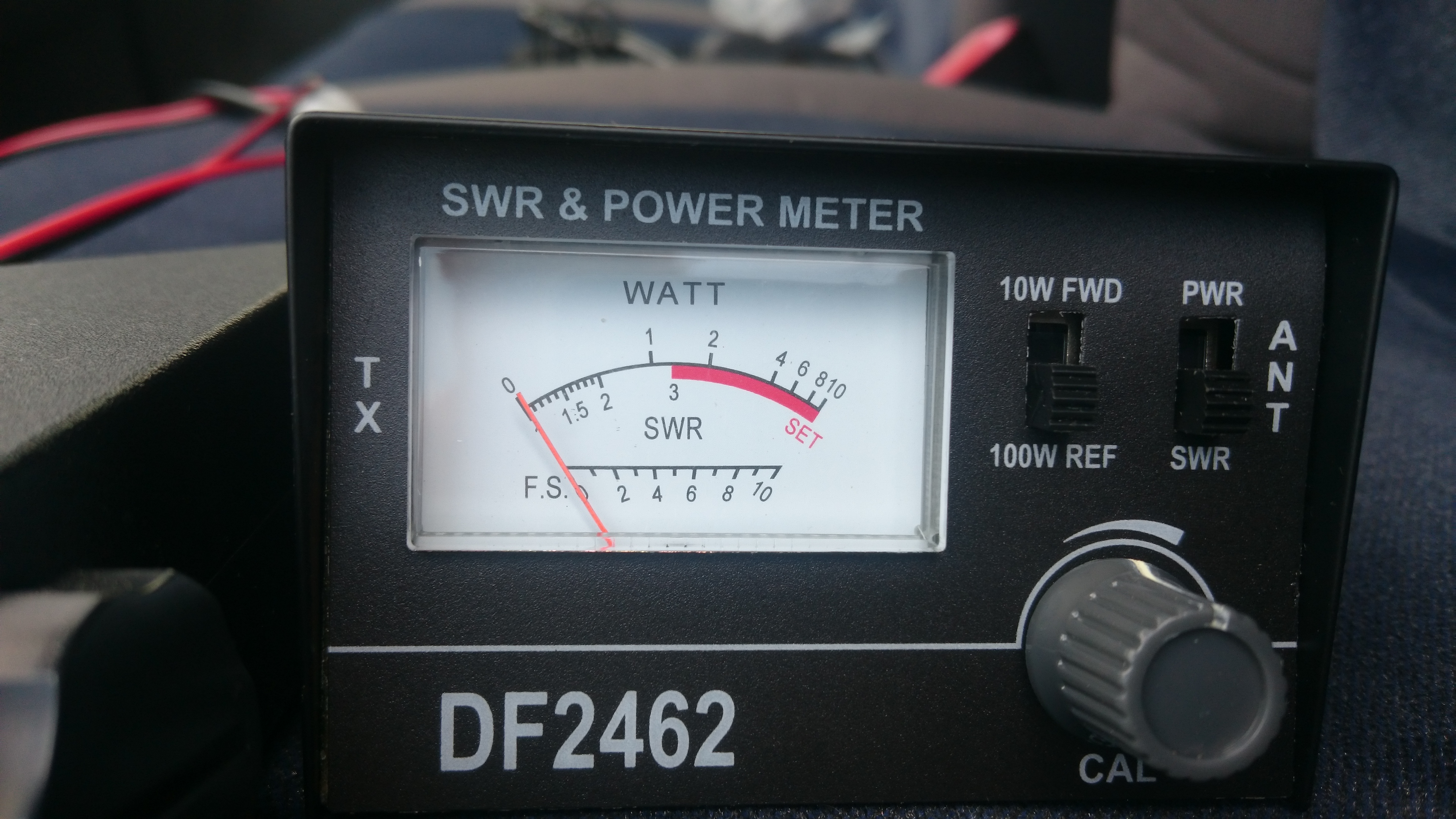

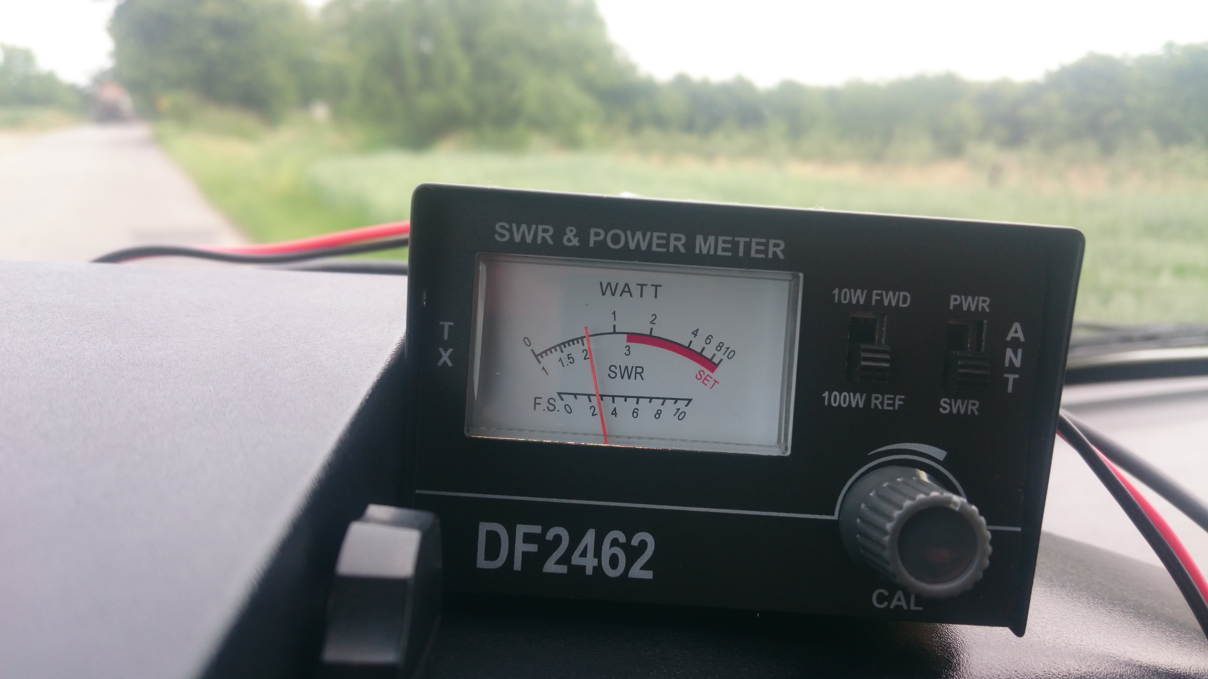

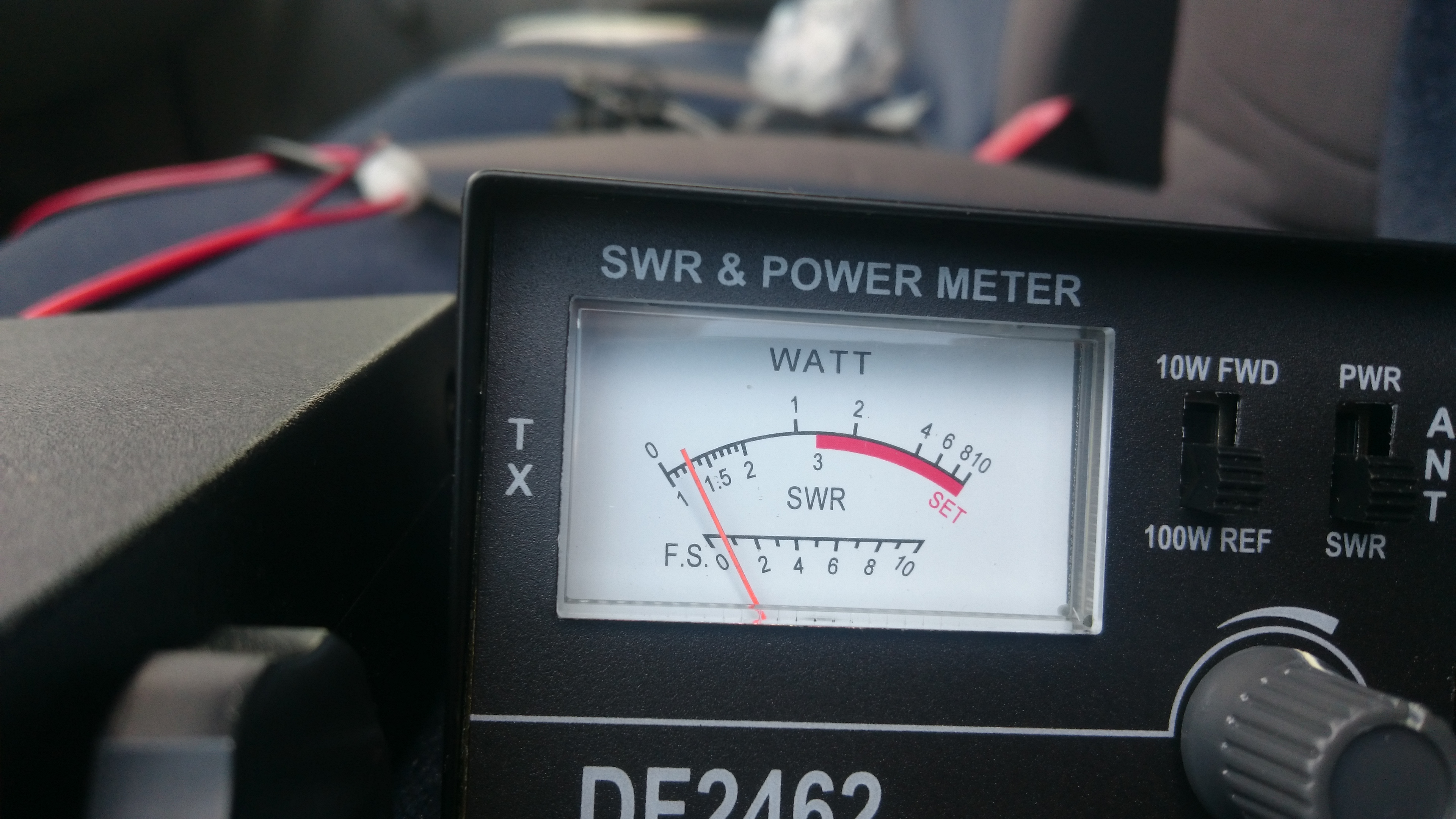

    Robiłem pomiary SWR i wydają się być zbyt wysokie, nie wiem czy mam skrócić czy wydłużyć antenę bo raczej nie powinienem używać z takim SWR radia?
    1 kanał

    20 kanał
    Jak dostosować długość anteny przy zbyt wysokim SWR?DSC_00..JPG Download (2.18 MB)
    40 kanał
    Jak dostosować długość anteny przy zbyt wysokim SWR?DSC_00..JPG Download (2.24 MB)

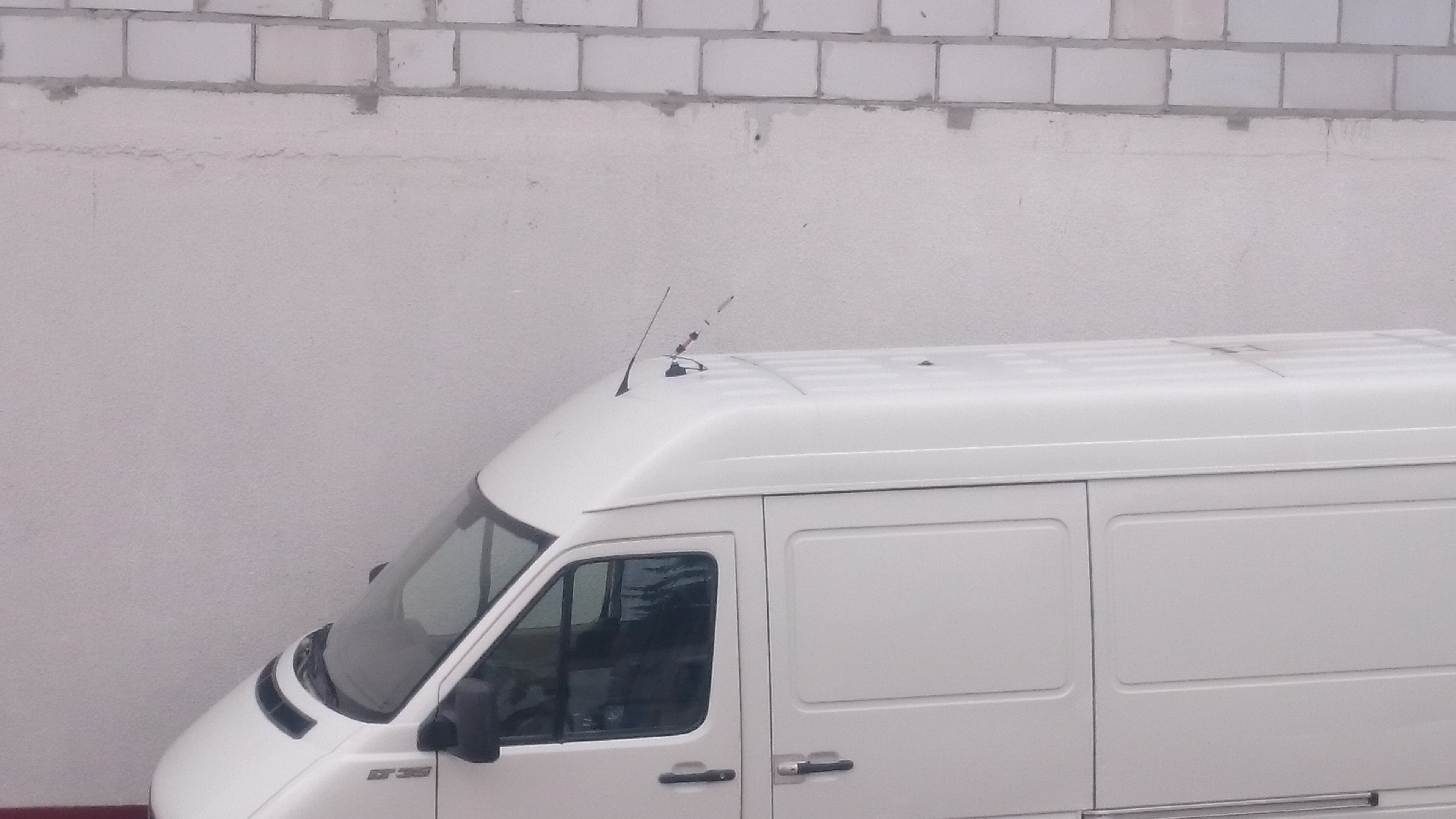

    Pomiar robiony w bocznej drodze teren równy w okolicy brak słupów, budynków itp. za zapalonym silniku.
    Antena umiejscowiona na środku, 45 stopni.

    Ze wskazań wynika, że powinieneś skrócić antenę aby poprawić SWR dla wyższych częstotliwości. Zasada jest taka, że na pierwszym i ostatnim kanale optymalnie powinieneś mieć takie same wskazania (większe niż na kanale 20 gdzie ma być minimum). Jeśli na 40 masz większe niż na 1 to skracasz. Jeśli odwrotnie to wydłużasz.
  • #3 15730517
    kriss51
    Najmniejszy SWR masz na pierwszym kanale na 20 i 40 jest już więcej, więc promiennik trzeba nieco wsunąć (skrócić). Tylko nie obcinaj. Generalnie zestrój tak by na 20 kanale było tak jak masz teraz na pierwszym i będzie ok.

    Ze zdjecia wynika że antena jest mocno skośna.
    Tak się nie wyreguluje.
    Wynik SWR jest nie miarodajny.

    Ustaw antenę pionowo. Tak jak jest w tej chwili, to duża część promieniowanej mocy odbija się od dachu pojazdu i pomiar SWR nie jest miarodajny.

    Aniech sobie ma skośną - ja też taką mam bo ładniej wygląda. Jeśli poprawnie mierzy SWR dla systemu antenowego a nie samej anteny (pomiędzy CB a kablem) to impedancja anteny widziana przez CB będzie ok.
    rychu9191 napisał:
    Obniżyłem ile się dało promiennik i wyszło coś takiego:
    Dla mnie jest ok. Jeśli chcesz mieć lepsze wyniki to musisz wyprostować antenę (kąt z dachem 90st) i ponowić strojenie. Twoja antena się tak stroi bo jest pochylona. Pochylona antena ma jeszcze jedną wadę - tak jak ją masz na samochodzie to lepiej będziesz słyszał tych co nadają z kierunku tyłu samochodu niż tych co z przodu. Jeśli chcesz mieć zasięg jednakowy we wszystkich kierunkach to 90st - innego wyjścia nie ma.
