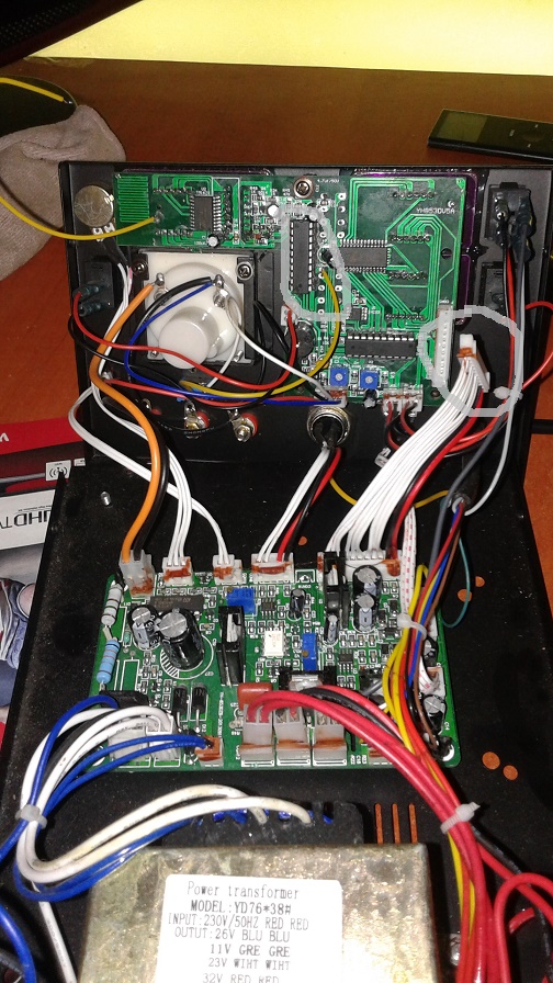

witam poszukuje schematu do stacji wep 853d mam z nią taki problem że przestała działać ale tylko z funkcjami wyświetlacze działają normalnie można ustawiać temperaturę itp lecz nic się nie dzieje nie ma grzania ani nawiewu po rozebraniu obudowy znalazłem jeden żółty przewód który jest przylutowany tylko z jednej strony druga gdzieś była zamocowana lecz nie wiem gdzie próbowałem kilku miejsc jego mocowania lecz chyba żadne nie jest właściwe po pewnych próbach okazało się że gdy się odepnie białą szeroką wtykę z płytki która odpowiada za wyświetlacze to nadmuch zaczyna działać gdy zamieniam stronami układ scalony o symbolu q441 to działa z nawiewem i grzałka i potrzebuje porady kogoś kto ma pojęcie na takie tematy lub schematu bym mógł cos sam zrobic za co był bym bardzo wdzięczny
