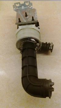

    Posiadam zmywarkę Whirlpool ADG 6937 , problem polega na tym że ,nie uruchamia się pompa myjąca.
    Zmywarka miała lekki przeciek, i zostało to usunięte, a po włączeniu można wybrać program myjący, widać na wyświetlaczu czas, zmywarka się uruchamia
    - wypompowuje wodę (resztki)
    - pobiera nową wodę
    i dalej stoi na wyświetlaczu czas leci, nie pokazuje żadnych błędów
    wymontowałem pompę oczyściłem styki ,na płytce sterującej w pompie nie widać żadnych nadpaleń czy okopconych elementów.
    Sprawdziłem też pompkę spustową działa
    grzałka też ma prawidłową oporność
    Proszę o porady gdzie szukać usterki , dodam jeszcze że od czasu do czasu słychać jak działa rozdzielacz a dokładnie jego silniczek ,a po tym w pompie myjącej jest takie stukanie jakby chciała ruszyć a nie mogła.
    turbinka pompy kręci się lekko sprawdzałem

    Czy przychodzi napięcie ze sterownika? Mógł uszkodzić się triak.
    Czy pompa po zasilaniu 230V uruchamia się?
    Czy kondensator ma pojemność taką jaka powinna być?

    - nie sprawdzałem dokładnie czy napięcie 230v dochodzi ale jak miałem podpięty miernik pod wtyczkę pompy to pojawiało się na chwilę 230v
    - triaka nie sprawdzałem , gdzie go szukać w module w zmywarce czy na panelu sterującym ?
    - kondensatora rozruchowego ani żadnego innego w tej pompie nie ma
    są tylko dwie wtyczki jedna na zasilanie dwa kable 230v i druga chyba sterująca z trzema przewodami obie dochodzą do płytki która jest w pompie

    Ten zestaw to chyba silnik prądu stałego, tak by sugerowało BLDC. Wtedy faktycznie nie ma kondensatora. Ten zestaw ma wbudowaną grzałkę i te 230 to chyba do niej.
    W tym przypadku silnik sterowany jest z jakiegoś modułu prądu stałego.
    Ewidentnie wina pompy lub modułu ją zasilającego.

    grzałka ma osobne zasilanie
