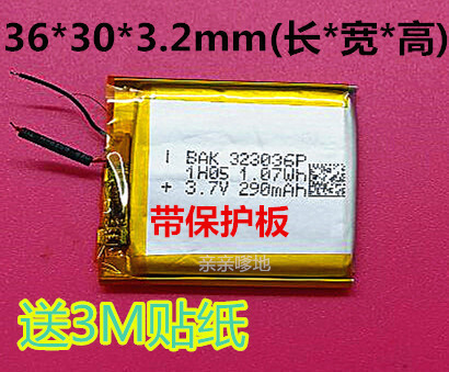

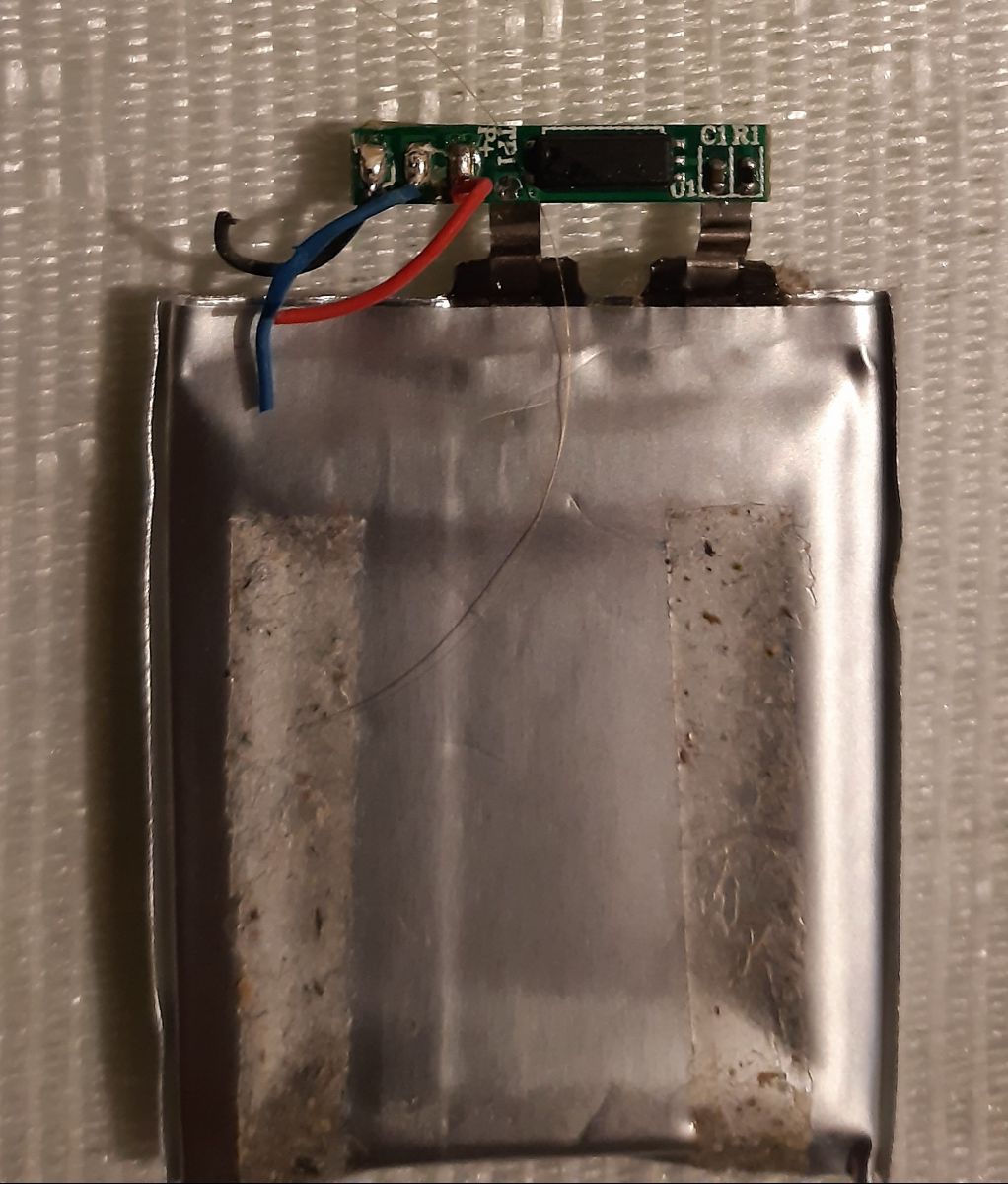

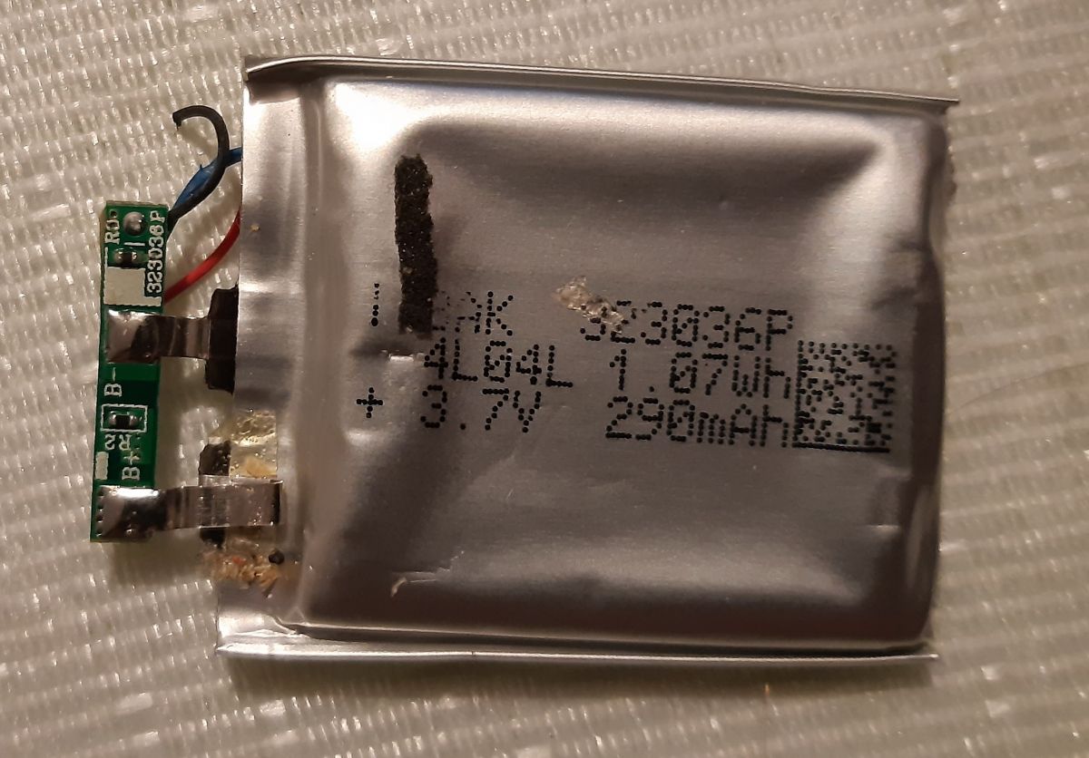

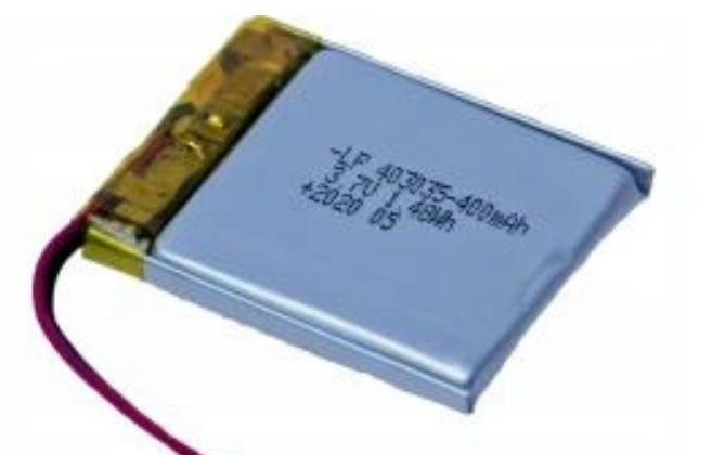

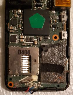

Witam właśnie wymieniałem sobie baterię poniżej zdjęcia oryginalnej baterii oraz tej która zakupiłem koszt 12,50 zł.
Parametry zamiennika :
Kod: LP403035-PCB-LD
Producent: Batimex
Info: Akumulator 400mAh 1.48Wh Li-Polymer 3.7V wyposażony w PCM, czyli układ zabezpieczający ogniwa przed przeładowaniem, nadmiernym rozładowaniem i
Opis: Wymiary: 4.0x30.0x35.0 mm. Waga 8 g.
Zamiennik ma dwa kable (trzeci podobno jest od termika) jeśli ktoś chce może sobie przelutować elektronikę z orginalnej baterii (ale wszystko działa też na dwóch przewodach)
