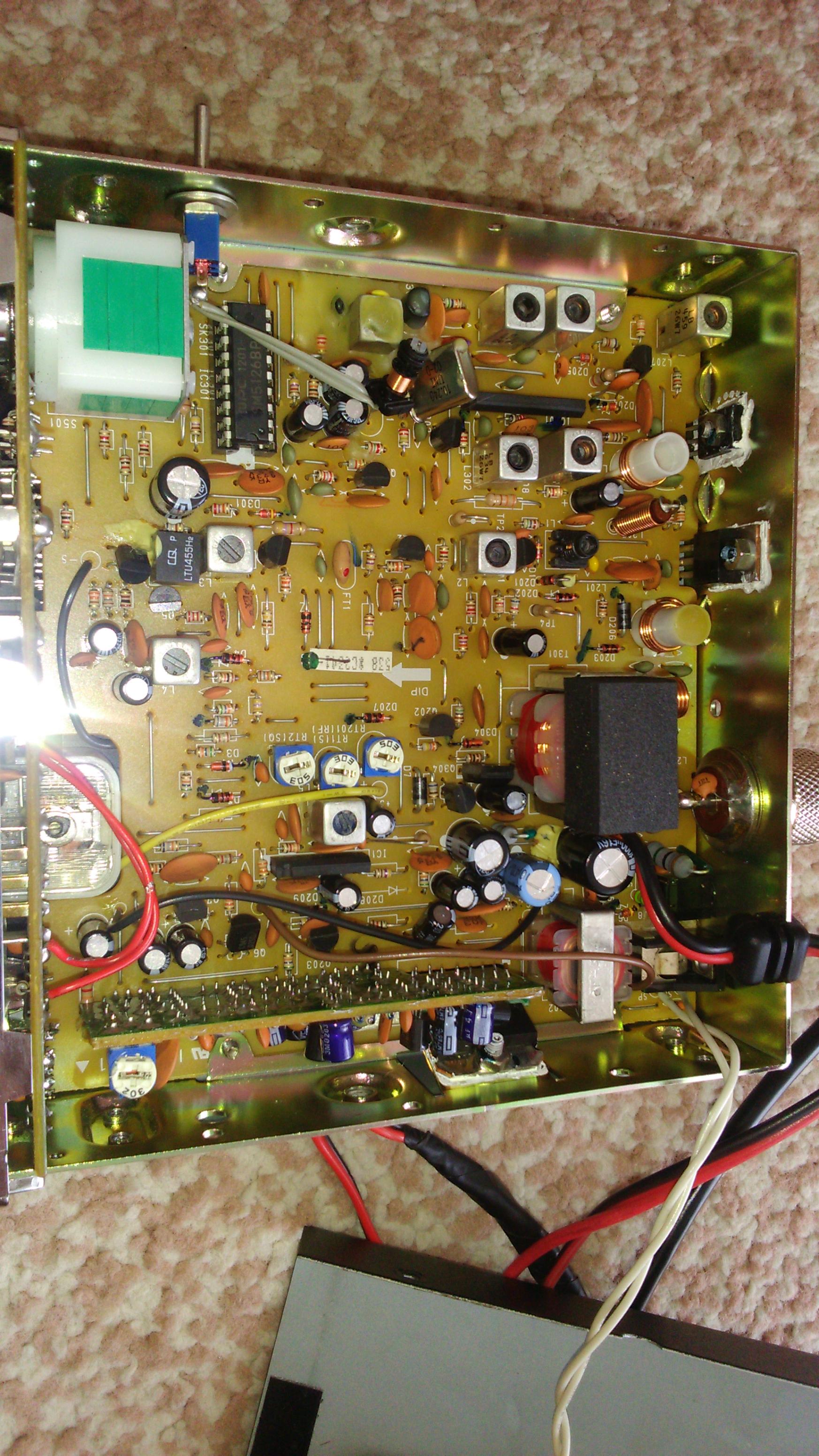

    Jak w temacie. W FM radio szumi, na AM cisza, w AM i FM jest reakcja na przycisk od mikro. Po podłączeniu zasilania radio nie zadziałało od razu. Po czasie na chwilę złapało odbiór AM (dość dobry) i umilkło na AM...

    W FM coś odbiera, S-metr się wychyla jak ktoś mówi? Jeśli FM ok. to coś powinien odbierać ze zniekształceniami. To jest ten stary taylor, albo nowszy II lub III z ASC?

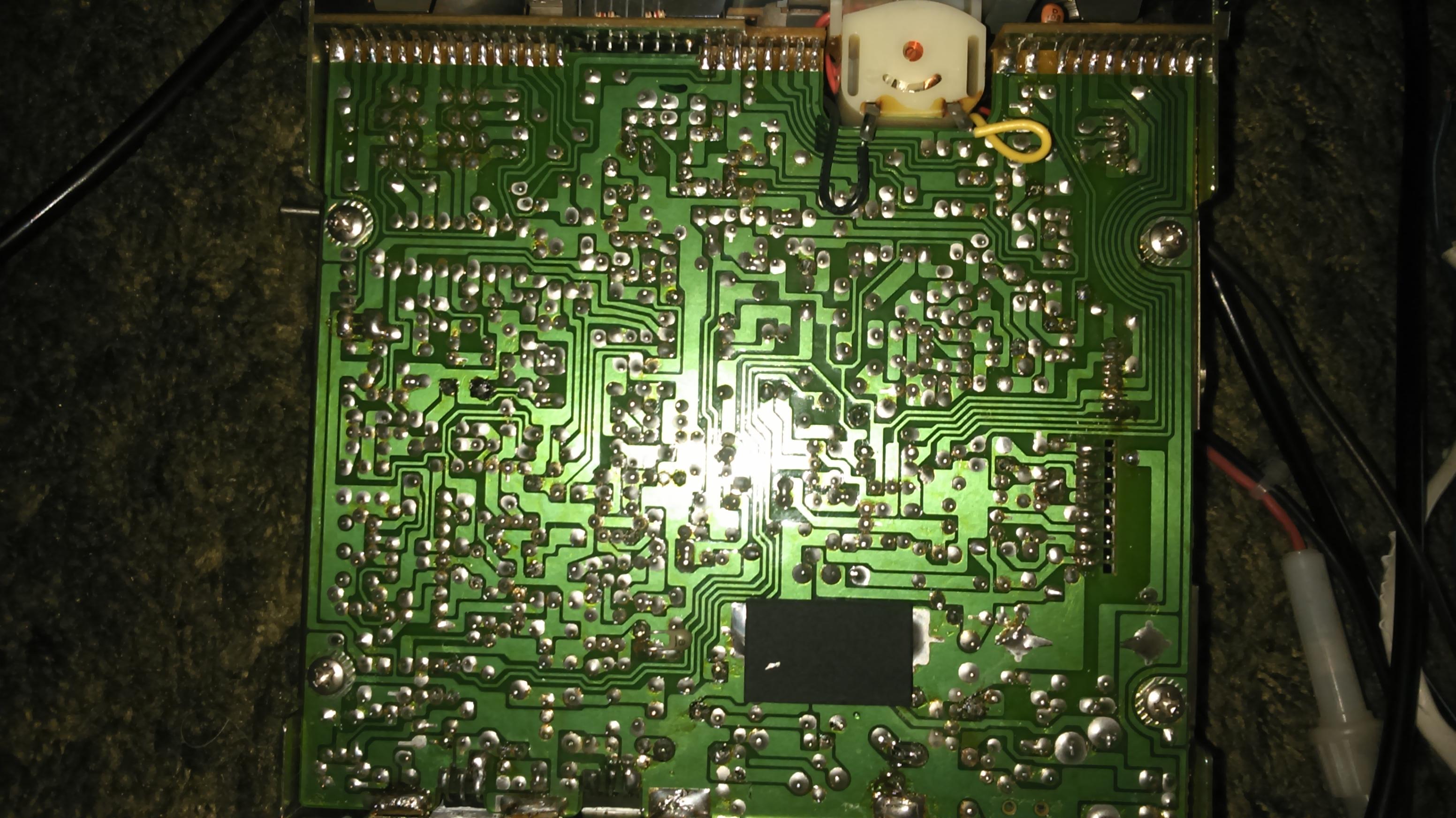

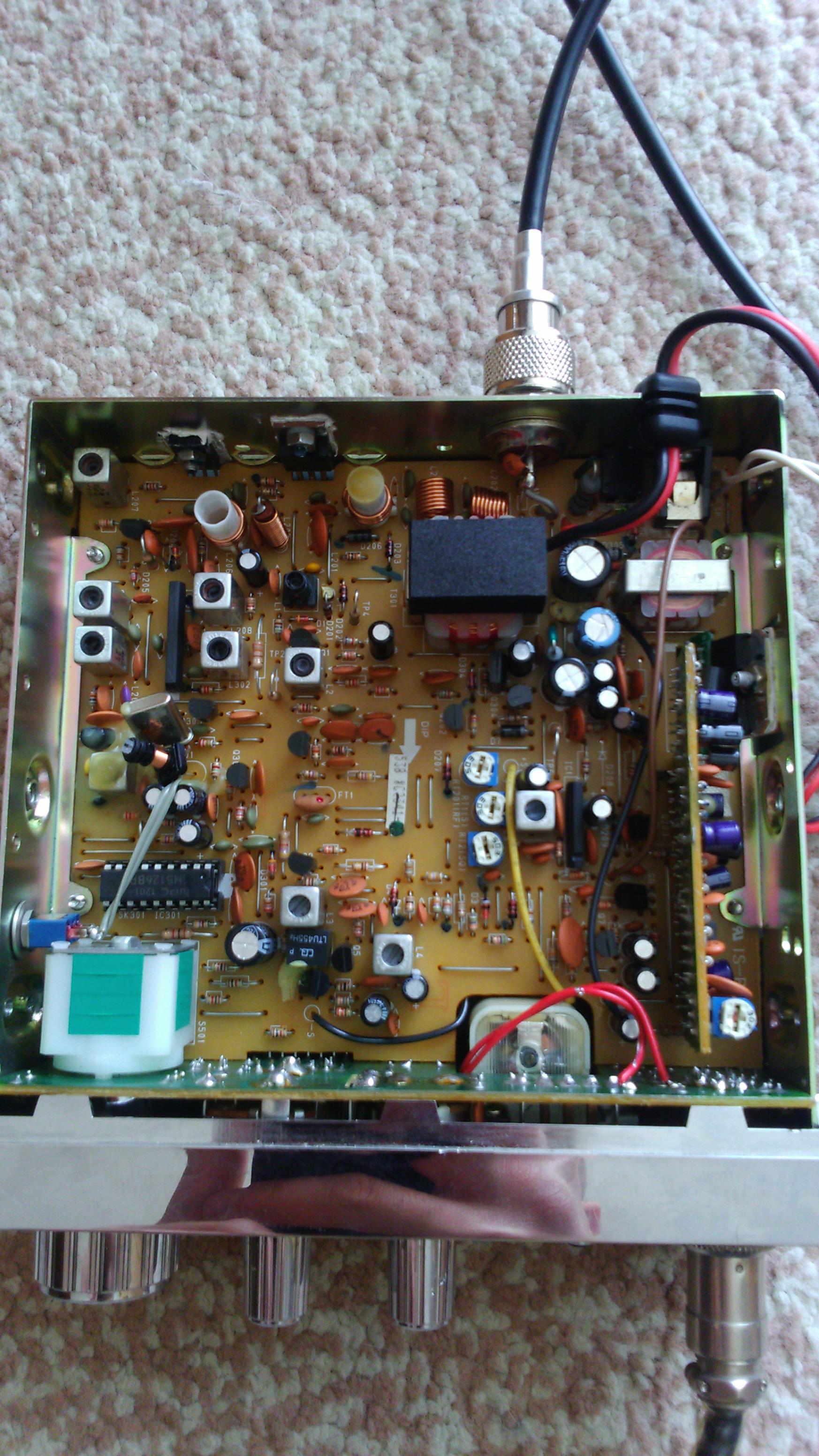

    Zapomniałem w 1 poście napisać. W miejscach gdzie luty mogły budzić moje wątpliwości zostały poprawione.
    Filtr L4 to rozumiem ten prostokąt czarny na przeciw małej gałki od głośności ?(obok kondensatora) O oznaczeniu LTU455 ? Jeśli tak to tam luty zostały też poprawione. President Taylor - brak odbioru w AM, działa w FM, reakcja na mikrofon

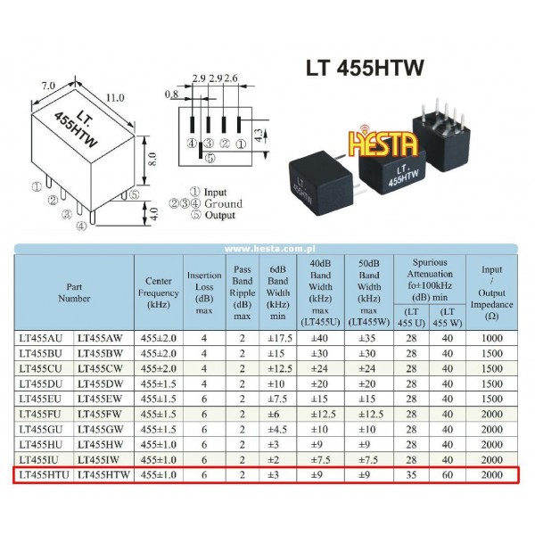

    Proszę najpierw sprawdzić to:
    Novile napisał:
    bo jak widzę masz właśnie filtr ceramiczny z wadliwej serii firmy CQ!W ciemno go wymieniaj na Murata albo na LT nawet.Byle nie CQ.To właśnie ten filtr może być odpowiedzialny za brak odbioru w radiu CB.
    Jak potrafisz to zmierz napięcię na jego nogach podczas pracy radia. Ne może być niższe od 0,65V.

    Czyli generalnie uciąć 2 nóżki? Ale według tego schematu President Taylor - brak odbioru w AM, działa w FM, reakcja na mikrofon
    1 czyli najbardziej po prawej to wejście a 2,3,4 to masa. Ucinając 1 i 2 zostanie mi tylko masa i wyjście.
    Podłączyłem według podpowiedzi Novile
    Napięcie między nóżkami 455 wynosi 0.72V, A radio dalej martwe na am.

    Radio działa. Wymieniony filtr oraz poprawione jeszcze kilka lutów.(nigdzie nie nic nie było pozwierane) Aczkolwiek teraz jest kolejny problem. Gdy wcześniej radio na chwile się włączało odbierało całkiem dobrze. A teraz jest trochę przygłuche. Słychach innych oraz i mnie słychać. Odbiór generalnie jest ale mam wrażenie ,że słychać mniejszą ilość "mobilków"
    Nadawanie działa ok. Dziś było sprawdzanie z innym CB. Aczkolwiek odbiór bardzo słaby. Przez trzaski przebija się rozmowa ale jest ona albo słaba do zrozumienia albo bełkot.
